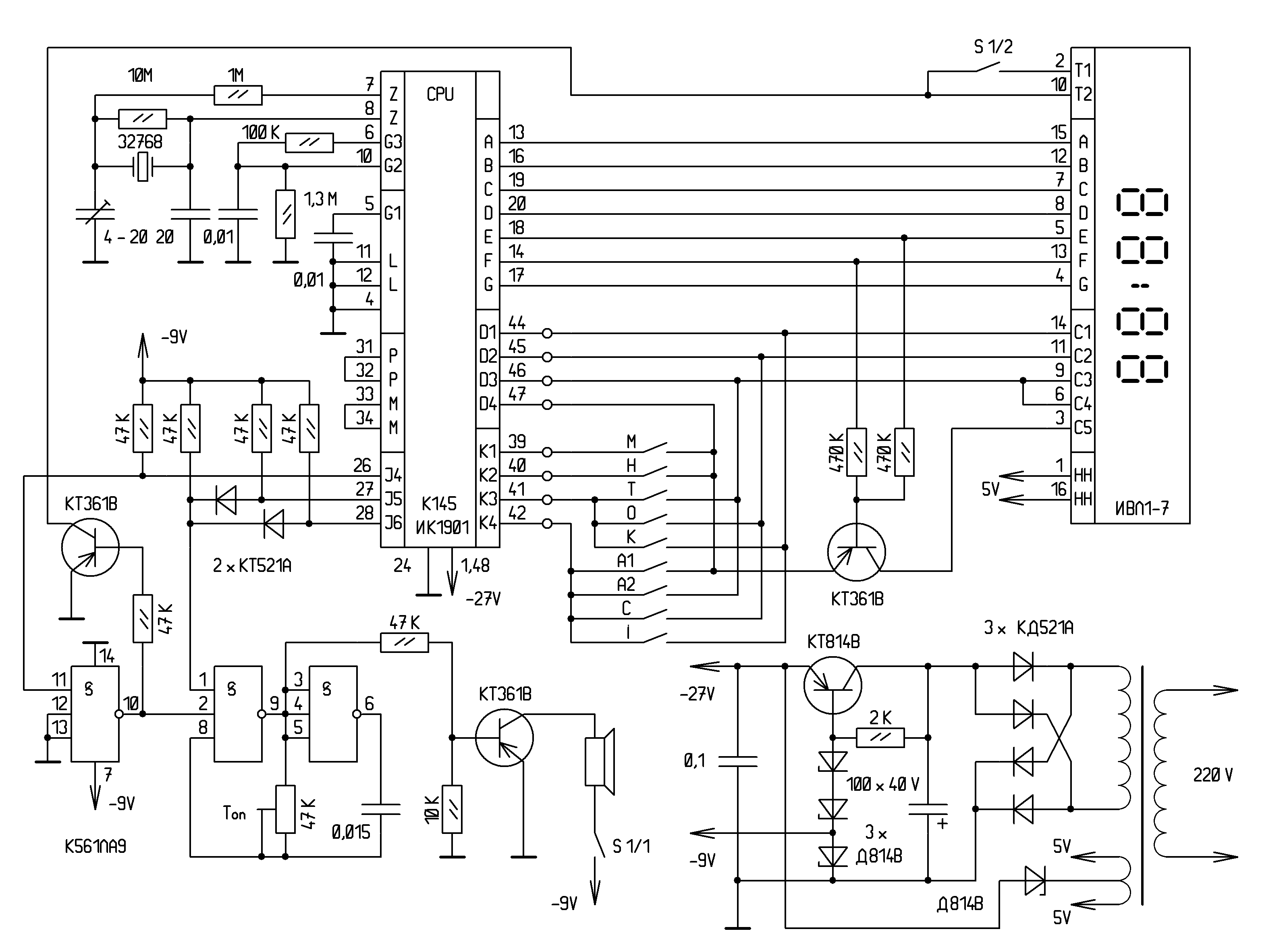

Ugyanis órát szeretnék épiteni, megvan minden hozza, csak a kijelző hiányzik belőle. LED-kilelzőm viszont van. Meg lehet oldani valahogy ezt a cserét? A képeken ugyanaz az óra van, csak másképp megrajzolva. Gondoltam felrakom mindet, segítségként. Üdv: Kazinczy Zoltán
Elvileg meg lehet, de kicsit át kellene nézni az adatlapját. Meg kell nézni, hogy milyen feszültségekről üzemel minimum az IC. Ha nem muszáj akkor ne kelljen 27V-ot használni, mert a LED-eknek nagyobb áram kell mint a VFD-nek.
A probléma ott gyökeredzik, hogy a VFD nagy(20-50V) feszültséget, és kis(0.6-10mA) áramot vesz fel. Ez a pici áram nem minden esetben tudna meghajtani egy LED-sort. Csak ajánlani tudom a VFD kijelzőt, mégha bontott akkor is. Sokkal szebb a színe, fényvisszaadása, kontrasztja mint a LED-nek. Régebbi videókban pont olyan kijelzőt találhatsz amire szükséged van, nemrég kettő ilyet bontottam ki, és azokat használom fel a pilot-projekthez, órát építek belőle.
A kijelzorol talaltam adatokat:
ИВЛ1-7/5 (futes 5V, 120мА; anod, szetka -27В, 12мА). .1 - katod (futes) .2 - anod felso pont .3 - szetka 5-dik resz .4 - anod G .5 - anod E .6 - szetka 4-dik resz .7 - anod С .8 - anod D .9 - szetka 3-dik resz 10 - anod also pont 11 - szetka 2-dik resz 12 - anod B 13 - anod F 14 - szetka 1-dik resz 15 - anod A 16 - katod (futes). De az IC-ről nem. A képen látható, hogy képzeltem el. Mit gondoltok, érdemes így belekezdeni, jó az elképzelés?

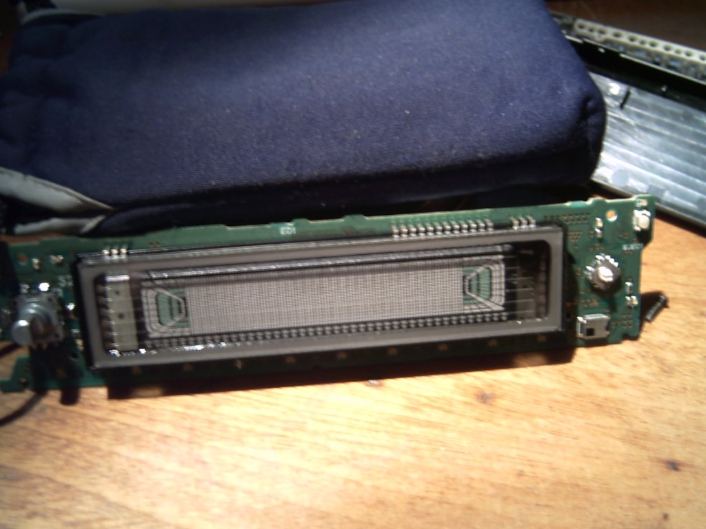

Szeretnék segítséget kérni a kijelzőm-höz. Mivel van elektronika az lenne a kérdés ,hogy tudna ez így ahogy van pc vel LPT porton keresztül vezérelni. mert szerintem ez így működne de fogalmam sincs hogy kötöm a pc-hez. valaki segítsen meg köszönöm neki. Ha kel még kép vagy valmi adat akor teszek fel.
Helloka!
Van egy olyan perverz érzésem hogy ezt soha nem fogod se nyomtatóportról, se mikrokontrollerrel meghajtani. Ugyanis amit a képen látsz, az az egész berendezés(HiFi, TV, erősítő?) központi vezérlője ami egybe van integrálva a VFD vezérlővel, kijelzővel és néhány kezelőszervvel. Ha el akarod kerülni a forrasztgatást, a vezérlőchipet kell átprogramoznod, amivel akár LPT-ről is vezérelhetővé teheted. Lefogadom, hogy ez a vezérlő valami egzotikus típus lesz amiről RÉSZLETES adatlapot nem fogsz találni. Ha mégis, akkor a felprogramozása egy élet munkája lesz... Nekem készülget az univerzális VFD vezérlőm, sajna elég lassan mert SMD-s cuccok(anódmeghajtók) is kellenek... A kijelző kiforrasztásánál ügyelj, törékeny darab. Ónszippantó(és páka) nélkül neki se állj.
Akkor én szerencsésnek mondhatom magam a méhtelepen guberált VFD-mmel? 2x40 karakteres, a HD44780-hoz hasonlóan működik (saját karaktereket nem sikerült létrehoznom, csak 8bites módban üzemel és néhány különleges karakter helyett másmilyen van ugyanolyan címen). Egy szatyor kacattal (léptetőmotorok, apró mechanikák...) együtt 1500Ftba került.Még konkrét feladatot nem találtam neki, legutóbb RS232-n küldött szöveget írattam ki egy 16F877-essel.
NA igen egy kenwood autó rádió volt egykor.
Van mindenem ami forrasztáshoz kell sőt még gyakorlat is. A képen van egy kisebb IC ahogy néztem az van közvetlenül kapcsolva a kijelzőhöz. A hoz viszonyítva a fűtő szálon kívül van 12 láb kijelzőn a kis IC 16 lába gondolom hogy az a meghajtó. De azt mondják hogy van olyan program ami tudná a VFD kezelni csak ezen a téren nincs tapasztalatom. Mert hogy grafikát megjelenés már belese gondolok csak egy pár karakter. Egyel lőre pont elég lenne. Egzotikus a IC az már biztos mert adatlapot nem találtam talán egy másik vezérlőt kötni rá vagy nem is vezérel semmit ![]() miét kel ennek ilyen bonyolultnak lennie ![]()

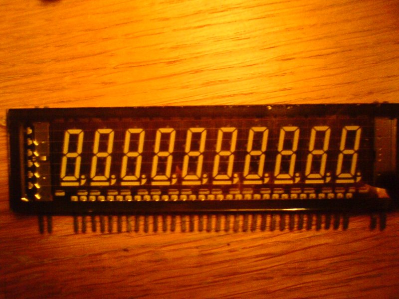

Nekem közelmúltban sikerült egy igen érdekes VFD kijelzőhöz hozzájutni, sok félét láttam már, de ilyet még nem! Ezt szeretném valami mód meghajtani ha lehet! a kijelző típusa Futaba FV385, a meghajtó ic-n meg a következő felirat olvasható: sharp 894 imx itt van két kép a kijelzőről. Mindezt ingyen ,, vettem" vakerán!
Hát, ezekből a képekből se sokat hámoztunk ki...
