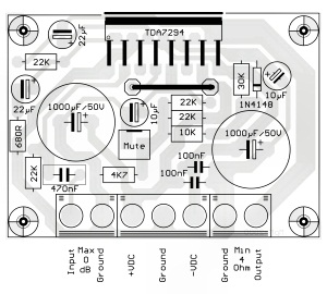

(#) roland0327 hozzászólása Nov 23, 2009 /
Sziasztok! összeraktam megint a mellékelt kapcsolást.
sorba kötöttem a két tápággal kér izzót és ég mind a kettő az jó vagy rossz? mit nézzek még meg mielőtt adnék rá bemenetet és hangszórót?
(#) roland0327 válasza roland0327 hozzászólására (») Nov 23, 2009 /
ja és még a mutét össze kell zárni?

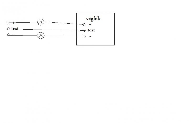

Milyen izzókat kötöttél oda? Hogyan van bekötve? Mekkora igy az áramfelvétele tápáganként?
(#) roland0327 válasza Bassmester hozzászólására (») Nov 23, 2009 /
két 60W-ost kötöttem sorba. nem tudom mennyi áramot vesz fel
(#) Bassmester válasza roland0327 hozzászólására (») Nov 23, 2009 /
Tehát sorba kötöttél 2 db, 230V/60W-os izzót és a +/-40V ra ráakasztottad? Ugye nem? (Bár kárt ez nem okozhat.) Ha viszont megfelelően kötötted, egyet-egyet a + és- tápágba sorosan akkor ezek nem világíthatnának a normál nyugalmi áramtól (kb.70-100mA,)
Rajzold inkább le, mert volt itt nemrég egy csúnya félreértésből eredő kapcsolási hiba. (DJmike esete a potival)
igy van tessék
Oké, jól van bekötve
Mennyire világít? Gondolom elég halványan. Bekapcsolás után csökken a fénye? Célszerű lenne kimeneti DC-t és nyugalmi áramot mérni. Csak ebből deríthető ki biztonságosan, hogy mi is a helyzet.

igy elsőre nem vad ki hangot.. lehet a mutét össze kell kötni?
Na látod az lehet
Ha nincs összekötve, akkor hallgat mint a sír :yes:
Ezért is terveztem olyan nyákot amin mellőzve van ez a felesleges "lehetőség".

Minden jól van bekötve? Hibátlanok az alkatrészek? Ha igen, akkor működnie kéne. Dobj egy képet az alkatrész és a fóliaoldalról!
