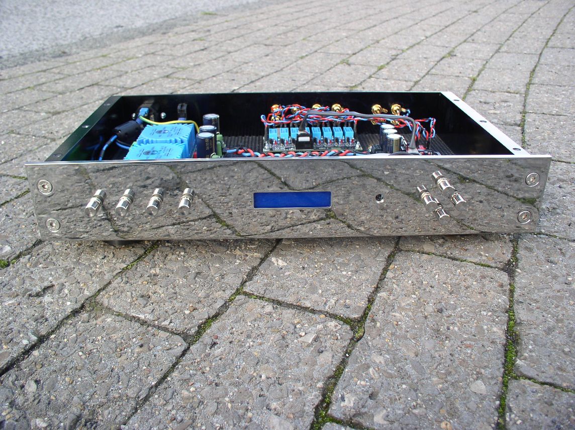

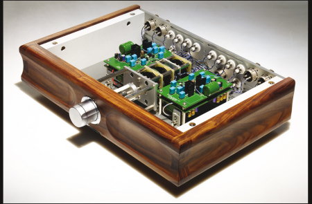

Nem. Arra gondoltam, hogy csak a 2 oldala lenne fa. Az eleje vagy tükrösített vagy matt fekete lenne. A rotary gombja meg naaaagy legyen és legyen rajta egy kis besüllyesztés az ujjbegynek. Ebben a süllyesztésben pedig egy apró led. Mint ITT, csak fémszínű vagy esetleg fából. Nincsenek nagy igényeim...
(#) szamóca válasza vicsys hozzászólására (») Nov 25, 2009 /
Én meg azt hittem pont az eleje-hátulja lenne fa, a többi meg fém. Vagy esetleg mint alant. :papakacsint:
(#) vicsys válasza szamóca hozzászólására (») Nov 25, 2009 /
Szép-szép... Nézd csak a csatolmányt!
Csak nem azt akarod mondani hogy ez egy előző projekted?
Nem. Bár a doboz nagyon tettszik. A neten találtam a képet. Képzeld el ezt egy vöröses sötét barna oldallappal... Hmmmm, nyammi.

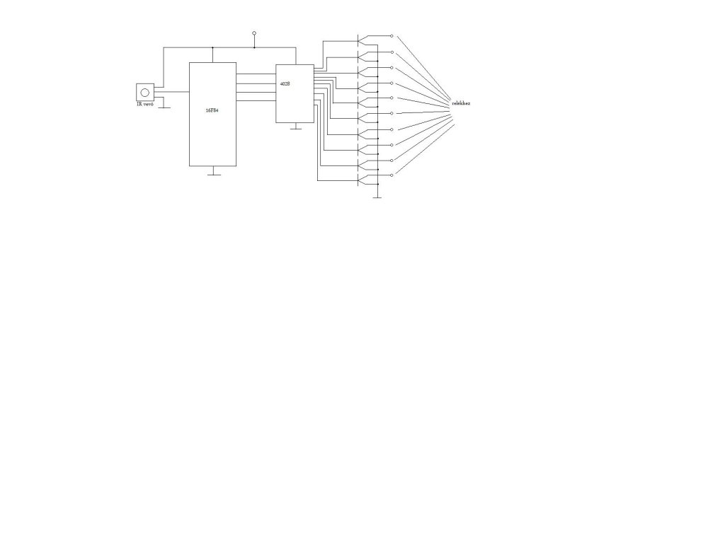

Kitaláltam valami rém egyszerűt. Meg lehetne oldani ezt PIC 16F84-el is? Sajnos pénz hiányában más megoldás nem jó(jelenleg), a dolog csak egy szabályzóból állna(mondjuk relékkel) és egy ki/be kapcsolási lehetőséggel. Így kimarad az LCD és a bemenet választó, de ezt külön is össze lehet rakni, ha kell.
Vélemény?

(#) Zenner válasza vicsys hozzászólására (») Nov 27, 2009 /
Sajnos jelenleg ez a megoldás a legkézenfekvőbb számomra, mivel hamar kell és olcsón(mellesleg szerintem olcsóbb is ez, mint egy olyat amit egy 40 lábú hernyó irányít ). A big clockot csak amiatt hoztam példának, hogy ott is 11 láb van felhasználva kijelzésre.
A 4028-at az én verziómba gondoltam. Ott is binárisan lenne címezve, csak egy dekóderen keresztül. Így csak egyszerre 1 relé menne. Minden reléhez tartozna egy ellenállás (pl. 500R-5K-10K-15K-stb.). Amikor léptet felfele a relék között, akkor egyre kisebb ellenálláson jutna az erősítőre a jel.
Én azt hitten, hogy a Te verziódat tanítani kell .
Megpróbálok összeütni hozzá egy elvi rajzot(elválik, hogy sikerül), hogy kicsit világosabb legyen a dolog.
(#) Zenner válasza Zenner hozzászólására (») Nov 27, 2009 /
Na itt van. Valami ilyesmire gondoltam.
