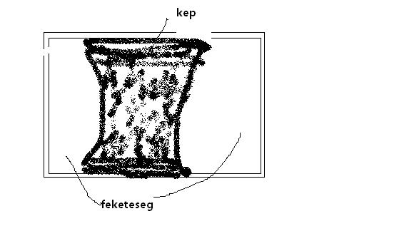

(#) stefan125 válasza kadarist hozzászólására (») Dec 1, 2009 /
xia kepet nem tudok kexiteni rola de lerajzoltam tudom muvex nem vagyok
a forraxtasokat neztem de nemtalaltam koztuk semmi exlelhetot

(#) kadarist válasza stefan125 hozzászólására (») Dec 2, 2009 /
Ige, valószínű a kelet-nyugat raszterkorrekciós áramkör csatolókondenzátora szakadt meg, vagy valami a környékén pusztult el. Rajz nélkül nehéz lesz javítani.

(#) stefan125 válasza kadarist hozzászólására (») Dec 3, 2009 /
koxi es nemtudod veletlenul hol lehetne hozza rajzot xerezni? az ottani kondikat kicsereltem lathato forraxtasi hibat nem talaltam de azert korbe atforrazdgattam a dogokat megegyxer hatha de semmi valtozas ellenalasok ertekileg jok a diodak nem zarlatosak de csereltem mostmart nincs semmi okletem vele kapcsolatbann
a tanacsokat azert nagyon koxonom
