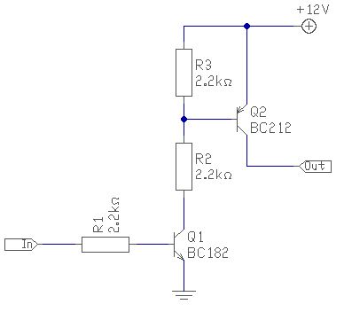

Sziasztok. Gondom azzal lenne, hogy van egy PIC16F628A-val felépített számláló. Van 4 digit, ami egy tranyóra megy, és arra megy a kijelző. Hogy oldjam meg, hogy egy 12V-os kijelzőt tudjon kapcsolni? Most is egy BC547-es van ott, a bázisra egy 1K, a kollektorra 12V van kötve, és az Emmiteren még sincs 12V, mert ha rákötöm a 12V-os kijelzőt, nem működik.. :S

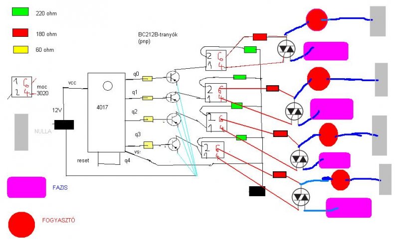

Átvariáltam a rajzot, betettem bc212 tranyókat, és remélem jól számoltam ki a bázis ellenállását, ugye a moc3020-nak 50mA-kell, és a tranyó bétája 310.(ha jól mértem), és így kiszámoltam az ellenállást. Javítottam a hibákat, de ha még akad szóljatok. Tehát, így jólesz a kapcsolás?
(#) proli007 válasza jdani hozzászólására (») Dec 3, 2009 /
Hát nagy baj is lenne, ha meglenne rajta a 12V!! Mert még a nevében is benne van, hogy emitterkövető kapcsolás. Tehát az emitter követi a bázist (levonva annak 600mV nyitófeszültségét). De a gond nem olyan nagy mint látszik.
pd.: Két földelt emitteres kapcsolást kell alkalmazni. Az NPN-t hajtja a PIC, a PNP-t meg az NPN. és már rángatja is a 12V-ot.

(#) proli007 válasza wtc hozzászólására (») Dec 3, 2009 /
- A BC212 PNP tranyó. Ebben az alkalmazásban viszont NPN kell.
- A rajz, most majdnem jó, csak a zöld ellenállások másik végét nem a GND-re, hanem a tápra kell kötni. Az optók lábszámát, meg visszaállítani (felül az 1-es, alul a 2-es)
- Egyébként a zöld ellenállásokból elég 1db. mert mindig csak egy opto van bekapcsolva (persze ha a mátrix is úgy lesz tervezve.)
- A bázisba, pedig inkább 47kohm kell, mint 60ohm.
- A tápot (Vdd-GND) meg nem kellene összerajzolni, hogy el is igazodjunk benne.
De nem lenne egyszerűbb valami áramkör tervező programot használni, mint egy rajzprogramot? Mint pld. én is?
üdv! proli007
(#) wtc válasza proli007 hozzászólására (») Dec 3, 2009 /
Tehát én összecseréltem, mert ugye azért kell npn, mert nem a + feszt kapcsolom, hanek a gnd-t? mert a pozitív fesz megy az opto anódjára, az ellenálláson keresztül.
Hát azért nem használok progit, mert nem nagyon értek hozzá.
Köszi !
(#) jdani válasza proli007 hozzászólására (») Dec 3, 2009 /
Kösz. Egy kapcsolás rajzot tudnál firkantani?
Valami ilyesmi..

(#) jdani válasza proli007 hozzászólására (») Dec 4, 2009 /
ezek helyett nem használható BC327 és BC337?
(#) proli007 válasza jdani hozzászólására (») Dec 4, 2009 /
Természetesen jó, sőt azzal, akár 300mA is lehet a digitek árama. Gondolom, ez egy nagyméretű soros Led-es kijelző lesz, hogy 12V kell számára.

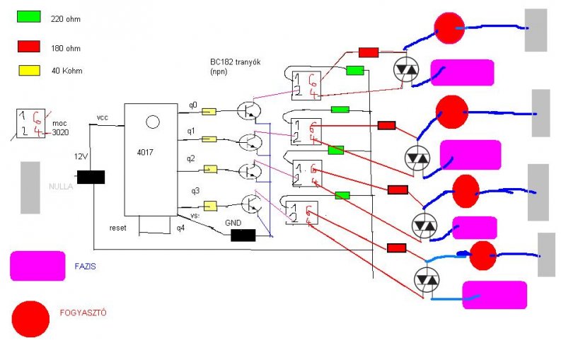

(#) wtc válasza wtc hozzászólására (») Dec 4, 2009 /
Na most szerintem már jó a rajz.
Mostmár csak a 4017 áramkörével lenne egykét gondom.
Szóval csak annyi gondom van hogy a reset lábat, ami a kapcsoláson rávan kötve a gnd-re, azt ugye nekem nem kell rákötni, mivel a q5 re kötöm.
És még az hogy én úgyemlékszem, amikor egyszer ezt megcsináltam, csak, akkor működött, amikor a 12. lábát rákötöttem a gnd-re, de ez nincs rejta a rajzon.
köszi!

(#) proli007 válasza wtc hozzászólására (») Dec 4, 2009 / 1
Most már jó a rajz, csak kicsit perverz.. :yes:
A 12-es láb az átviteli kimenet, ha a 4017 után másikat kötnél. Azt a világért sem kell sehova kötni itt.
Viszont az IC-nek tulajdonképpen van két órajel bemenete.
- Ha a CLK bemenetet használod, akkor a 4017 mindig az órajel felfutó élére billen. Ilyenkor az ENA bemenetet, GND-re kell kötni (mint ahogy az eredeti rajzon is van)
- Ha az ENA bemenetet használod, akkor minden órajel lefutó élére billen a számláló. Ilyenkor a CLK bemenetet VCC-re (a helyes a VDD lenne) kell kötni, hogy számolni tudjon.
Szerintem Te a 13-as lábra emlékeztél.
üdv! proli007

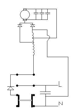

(#) Dani494 hozzászólása Dec 4, 2009 /
Miért megy 2 dióda a motor egyik szénkeféjére?Elvileg akkor is működne a motor ha csak egy lenne nem?

(#) proli007 válasza Dani494 hozzászólására (») Dec 4, 2009 /
Mert ez egy kétutas egyenirányító, csak ellenállás osztóval van megoldva, nem trafóval. Amikor meg a kapcsoló melletti dióda csökkenti a fűtőteljesítményt, akkor a motor egyutas jelet kap, és csökken a fordulata is. (A kapcsoló, meg a dióda kicsit el van rajzolva, nézz utána, hogy működne.)
üdv! proli007
(#) Dani494 válasza proli007 hozzászólására (») Dec 4, 2009 /
A hajszárítóban így volt bekötve,onnan rajzoltam le.
