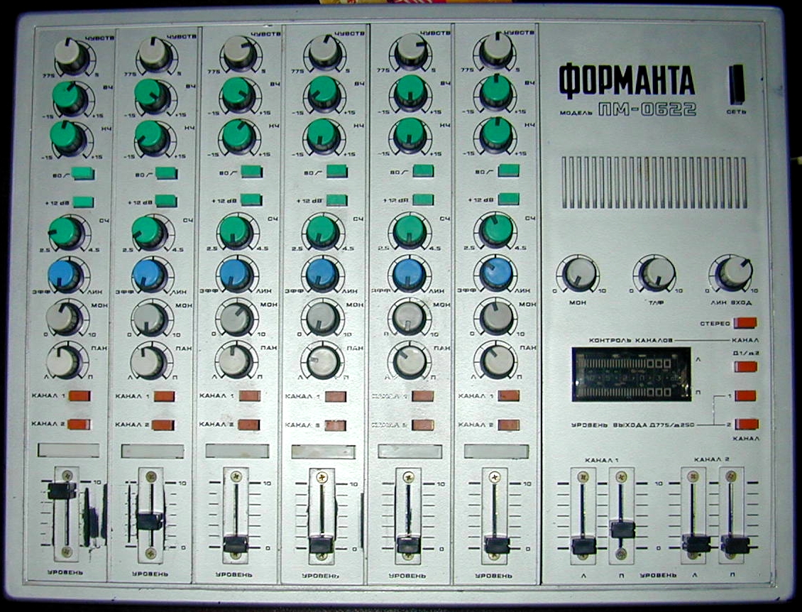

Doncso: ha a Ж (zsé) betűről lekopik a két középső vonal, akkor se X (há), mert a Ж-nek mindenféleképp hajlítottak a fölső csápjai - tehát ha egyenes, akkor az H lesz, amúgy ZS
A képen egy számomra elég vad dolog látható, ha már az oroszoknál tartunk, viszont engem lázba hoznak az ilyenek IVLSHU1-11/2 vákuumfluoreszcens kivezérlésjelzővel ráadásul!

(#) kocos válasza klemo86 hozzászólására (») Dec 10, 2009
Formanta ? A cég gitárokat, és effektpedálokat is gyártott
