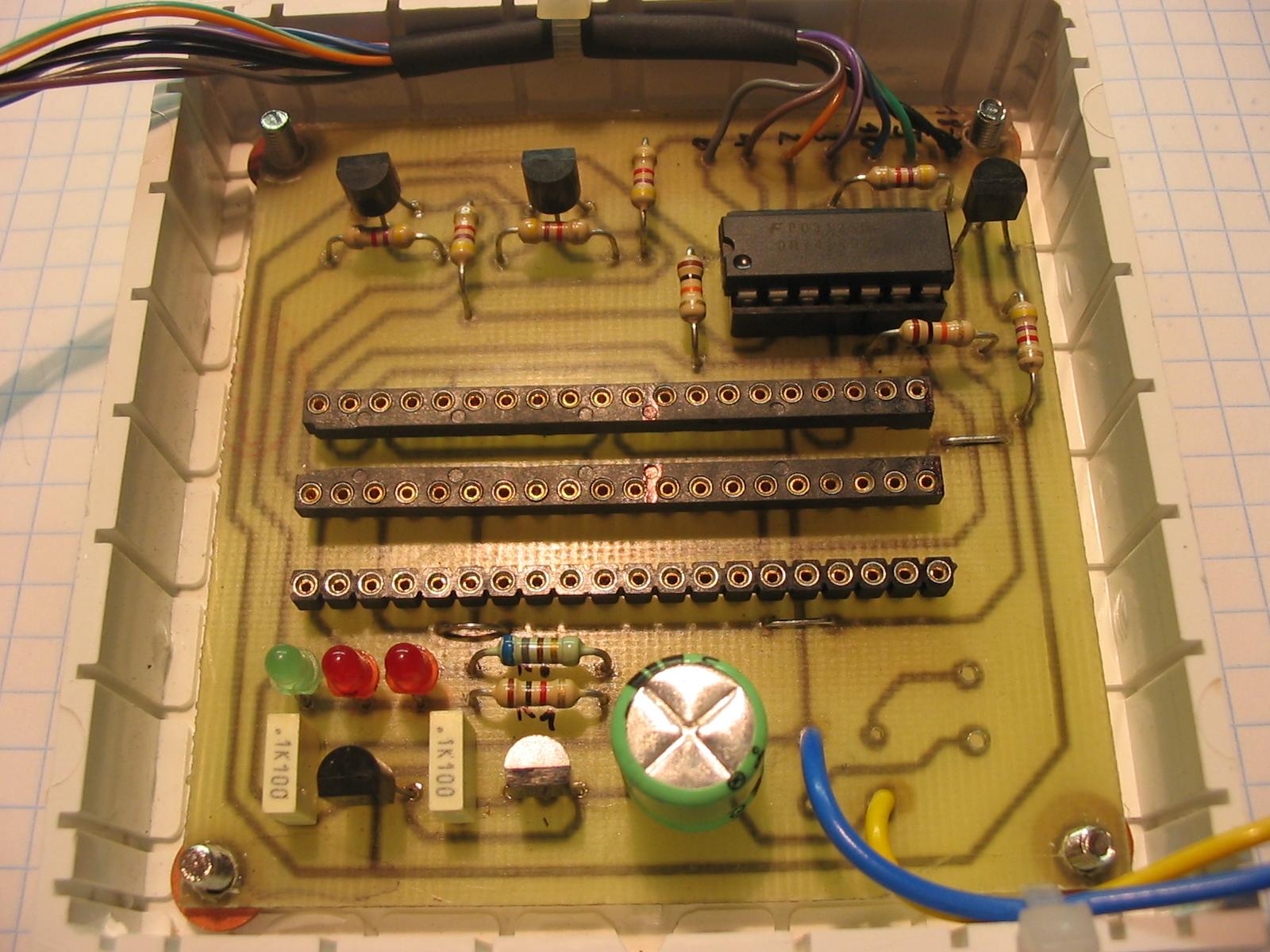

(#) Báddzsó válasza Lucifer hozzászólására (») Márc 5, 2006 /
15*10^2 nem 1500??? (de) neked 151 kell!
Kössz a dicséretet!
lehet az a baj, hogy elnéázed/elszámolod magad az alkatrészeknél?! egyébként a tranyókat nenm lehet csak úgy cserélgetni, mert lehet hogy az pont nem jó a helyére.
(#) Lucifer válasza Báddzsó hozzászólására (») Márc 5, 2006 /
Á köszi!
Van itthon egy 151K 1KV feliratú, ha jól puskáztam innen
akkor az jó lesz. A tranyókkal azért variáltam, mert az eredeti Propic2 ben BC557-esek vannak, amit én építgetek abban meg 2N 3906 -ok. egyikkel sem működött, de majd mindjárt visszapakolom a 2N-es szériát, mert lehet hogy a kondi is bekavart.
(#) Norberto válasza Báddzsó hozzászólására (») Márc 5, 2006 /
Igen, a számolással kicsit baj volt
A 10^2 az nem 10 Hanem 100...és ha 15-öt megszorzod 100-zal, akkor abból nem 150 lesz, hanem tényleg 1500
A másik: sztem a tranyók nem olyan fontosak. Itt nem erősítési célt szolgálnak, hanem kapcsolgatnak. Arra pedig bármilyen szilícium alapú tranyó képes, ami 0,6-0,7V körül nyit...és azért itt nagyobb áramok se folynak, hogy melegednének esetleg a kisebb tranyók...
(#) Báddzsó válasza Norberto hozzászólására (») Márc 5, 2006 /
ja, én sem arra gondoltam, hogy úgy nem lehet cserélgetni, hanem nehogy npn helyett pnp-t használjon.
meg nézd meg a tranyók lábkiosztását. pl itt: www.datasheetarchive.com, diódákat, elkókat jól kötöd/forrasztod be? nem tudom mennyire értessz az elektronikához bár ha 5-ből 5 égetőd nem jó...
én anno az elkókat mindig elcsesztem mer a kondin az üres téglalap a - pólus, kapcsrajzon meg a +
Igen a tranyókat azért megválogattam ügyeltem arra hogy hasonló paramétereik legyenek. Van egy 1984-es Tranzisztoratlaszom Magyari Béla bácsitól abból szoktam nézelődni. Dióda egy van benne egy zener. 7V2 van ráírva gondolom az jó. Átenged vagy 14 Voltot a 7805-ös bemenetére. Szerintem az jó. Az elkóknak a csíkos oldala van a mínusz felé, azok szerintem jól vannak.
Az égető gyakorlatilag működik. Csak égetni nem tudok vele.
Az IC-prog hardware test-el mindent tudok kapcsolgatni, mindenhol megvan a szükséges feszkó.
Mondjuk ez a 150 pF kondi tényleg érzékeny pont lehet, itt jön megy az írandó, kiolvasandó adat ha jól gondolom. Itt azért nemigen mindegy hogy mikor meddig van feszkó. (Gondolom én.)
Na mindegy a héten veszek bele egyet a boltból. Biztos ami biztos Ezen már ne múljon.

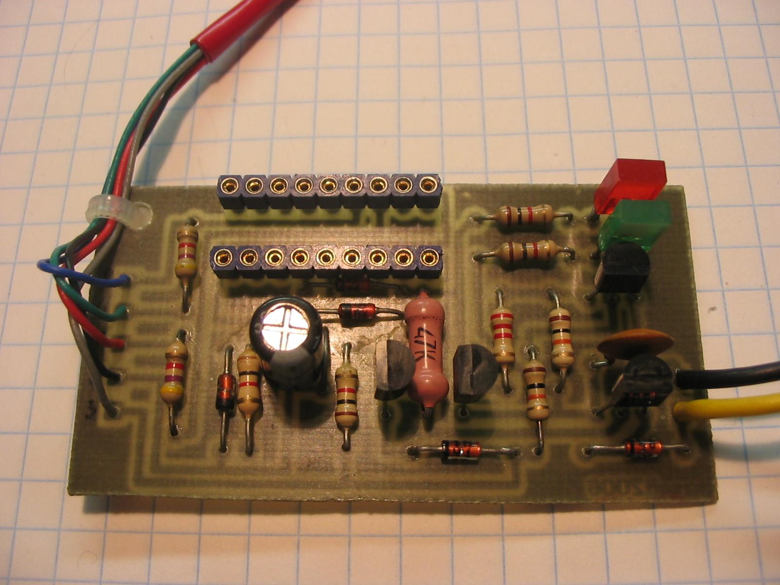

(#) hzsolt77 válasza gogi hozzászólására (») Márc 6, 2006 /
sziasztok !
nekem is hasonló problémáim vannak és ugyan ez a hibaüzenet.Az ampcom84 égetőt építettem meg(mellék). IC proggal próbálom több kevesebb sikerrel.Az IC progon belül van valami beállítás amit el lehet szúrni? JDM van beállítva meg Win API
de bennt a progiban van még néhány beállítás ami
nem tom mi
A másik égetőm viszont jól müxik(mellék) csak a progiban nem tom megnyitni az .asm fájlokat a .hex-et ismeri
(#) Norberto válasza hzsolt77 hozzászólására (») Márc 6, 2006 /
Azért nem ismeri az ASM fájlokat, mert az égetőprogram nem tud fordítani. Mert az ASM az egy forráskód, amit nem lehet csak úgy beégetni. Egy betűt/számot se értene meg belőle a PIC...
Ezért kell használni a fordítóprogramot, ami az ASM-ből HEX-et gyárt.

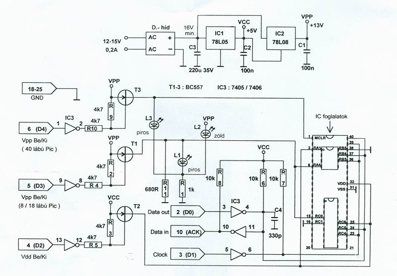

(#) vanzerr hozzászólása Jan 4, 2007 /
Olyan problémám lenne, hogy a mellékelt kapcsolási rajzon szereplő PIC égetővel 16F627A típusú PIC-et nem tudok égetni. A 16F84A-t simán égeti de a másiknál minden esetben hibaüzenetet ír ki.
Ha valakinek van valami ötlete segítsen léci!
(#) Frankye válasza vanzerr hozzászólására (») Jan 4, 2007 /
Biztos, hogy a megfelelő lábakra csatlakoznak a ki/bemenetek? Nekem legalábbis ez az első, a leggyanúsabb! (Ha a többi/más típust simán felprogramozta, akkor alkatrész-hibáról nem valószínű, hogy szó lehet.)
(#) vanzerr válasza Frankye hozzászólására (») Jan 4, 2007 /

(#) Lucifer válasza vanzerr hozzászólására (») Jan 4, 2007 /
Milyen égetőprogramot használsz?
Ugye nem IC -progot, és nem Propic 2-nek van beállítva?
Az eb ott lehet elhantolva, hogy az eredeti PP2-es a különböző PIC-ek foglalataihoz különböző lábon kapcsolja kapcsolja a MCLR-t. Lásd a képen. Próbáld ki, hogy jó lábat kapcsolgat -e az adott PIC-el. (Hardware test, MCLR pipa ki-be)
