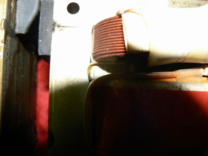

A mikró e vasába általában elszigetelten a primer után jön a tekercseket elválasztva (kb 5-6 lemez),majd pár menet huzal,és a szekunder tekercs.Az egészet öszepréselik,megy a talpa,amivel egyben az i rész,és ezen a ponton awi-val végigvarják a két oldalt.(ezért az öszepréselés miatt van az hogy olyan mintha ragasztva lenne,,fixre hegesztett választó lemezekkel még nem találkoztam mot-ban).
Nekem is van belőle szinte mindig kisebb nagyobb is,elég sok mikrót javitok..
Belegondolva a gyári hegesztőm is erre alapozza az álithatóságát hogy a csatolást a két tekercs közt egy menetesszárral eltolja...
Igy ha szoros a csatolás kisebb mig ha laza nagyobb feszültség van,,itt ez 42.5-47 v-ig terjed..

(#) jandark válasza (Felhasználó 5823) hozzászólására (») Dec 18, 2009 /
Persze ez igy korekt.Máris adok egy képet én is,, ha kell szét kapok egyet bemutatásra is,ezen látszik a két tekercs közti lemez..

No itt is látható a lemez a két tekercs között,gondosan elszigetelve a vastól..
