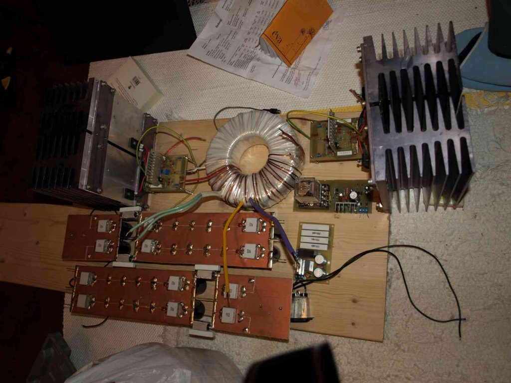

Jelenleg így állok vele, és nem kapkodom el. Már egyszer kb 1 évig ez működött, aztán ment a szekrénybe, és most pár napja elővettem, hogy majd bedobozolom, mert valaki jönne meghallgatni, egy esetleges építtetés miatt.

Hát nem tudom.... ma is volt egy baleset.
A végfokot külön tettem rá a tápra, miután azt bekapcsoltam a tegnapi feszültségen.
Az alsó fet elugrott.
Beraktam egy újat, és 6v-ról mentem fel megint 1,3A-re. Így megy. De minden bekapcsolásnál elég fura játék nulláról feltekerni a nyugalmit. (Megmértem egyébként asszimetrikus a két fet Gate-feszültsége, talán ez lehet a probléma.)

Tényleg kényes a tápfeszre, próbáld meg az izzós megoldást, egy-egy 24V/21W-os izzót köss be a "+" és a "-" ágba, és 24V körüli értékre állítsd a tápfeszt,
ott körül kezdenek nyitni a Fet-ek.
Nálam a kezdetekkor főleg a bekapcsoláskor keletkező
tranziensekkel volt probléma. A Sprague kondijait szoktam általában használni, és mivel a 22000µF-os
kondijaik is befőttesüveg nagyságúak, elég nagy áramot vesznek fel bekapcsoláskor. Én csak ezzel a problémával találkoztam, pedig nem foglalkoztam a Fet-ek párba válogatásával.
(#) bölcsész válasza wartowski hozzászólására (») Dec 22, 2009 /
Bizonyosan a tranziensekkel van a probléma erre jutottam én is. Lehet valami védelmet berakni? Most ideiglenesen egy 10000mikrós van a tápban... nem tudom ez számít-e.

Egyik előző hozzászólásomban már írtam hogy rakj be
késleltetőt, vagy rakj be a táp és a végfokok közé egy kapcsolót. Az a legegyszerűbb. Ha lefutnak a tranziensek rákapcsolod a petrót az erősítőre, aszt' kész.
Én is írtam az egyik előző hozzászólásomban, hogy csak a táp éledése után kötöm rá az erősítőt.
Ekkor van valami nem kívánatos löket.
(#) wartowski válasza bölcsész hozzászólására (») Dec 22, 2009 /
A kapcsoló gyorsabb és biztosabb kontaktot tud létesíteni, mintha csak egy drótot kötnél össze egy másikkal. Tudom, kipróbáltam....drótos kötözgetéssel
nálam is elszállt a végfok.
Oké kipróbálom, mert ez most krokodilcsipesz...

(#) highand válasza bölcsész hozzászólására (») Dec 22, 2009 / 1
A minden ellenállás 1 %-al van a baj, mert a kétféle FET-nek nem egyforma a meredeksége.
Kösd le a hagszórót az élesztésnél és a két kondit a bemeneten, egy-egy 1M-án keresztül töltsd fel, és amikor feltöltődött, csak akkor söntöld ki az 1 M-sokat.
Most úgy működik, hogy bekapcsolod, feláll a táp és elkezdi tölteni a kondikat, de amig tölti, addig végtelen áram folyik a végtranyókon. Namost, tegyük fel, hogy ezt kibírja, de akkor meg az alsó FET fog elpukkanni, mert a kimenő kondit is tölteni kellene a hangszórón keresztül.
Az is jó megoldás, hogy a 47k-kal párhuzamosan kötsz egy egy a bemenő kondinál 10x nagyobb kondit, ami zárva tarja a kimenő tranyókat az egynesúly beálltáig. utána lekapcsolod és kisütni, tehát morse kapcsoló kell hozzá.
Ezért azt úgy töltsd fel, hogy tegyél a hangszóróval sorba egy 1 K-st és egy LED-et és azt akkor söntöld ki kapcsolóval, ha már a kimenő kondi feltöltődött. Ezt onnan fogod tudni, hogy a LED elaludt.

Igaz, a hangszóró nincs rajta bekapcsoláskor. Az asszimetria gond..... nem is egyformán melegszik a két fet és a gate feszültségek sem egyformák.
