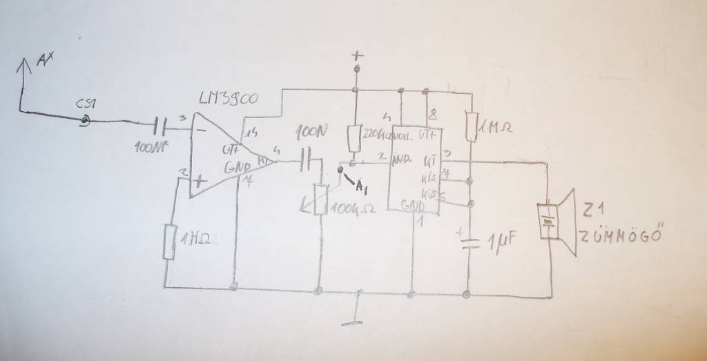

Szeretnék csinálni egy villámdetektort. Ez valahogy úgy működik, hogy amikor villámlás, vagy légköri kisülés van akkor a rádiófrekvencia is növekszik (azt hiszem így van). Ez egy bizonyos szint fölött kéne jeleznie. Olyan szint fölött amit biztosan, hogy villámlás okozhatott. Még van 2 feltétel. (remélem teljesíthetők) az egyik, hogy mindenféleképpen össze kell vhogy kötni a számítógéppel, a másik hogy valami progin keresztül vagy az erőségét vagy az irányát kéne érzékelnie. Remélem tudtok valami kapcs. rajzot ehhez. Előre is köszönöm

(#) MaSTeRFoXX válasza Ricsa hozzászólására (») Jan 8, 2007 /
Ezt a kapcsolást évekkel ezelőtt találtam egy könyvben. Lerajzoltam, de sose csináltam meg. Egy haverom megépitette, azt mondta hogy méterekről jelzi az elektromos gázgyújtót.
A kimenetre piezozümmert kell kapcsolni, vagy ledet, vagy valami jelzőeszközt. Antennának néhány méteres vezetéket kell használni. A tápfesz az szerintem 5 vagy 9V lehetett. de mindegy, megy mindenről

(#) Kera_Will válasza Ricsa hozzászólására (») Jan 9, 2007 /
Érzékelés, kiértékelés után kell 1 "kopogtató" ami a vasreszeléket újra szétrázza mert különben nem fog visszaállni alaphelyzetbe az érzékelőd mindig vezetni fog.
Ez a koherrer elve.
1 mechanikus csengő/berregő áramát kapcsolja a vasreszelék és amikor beüt a villám akkor rövidzár jön létre. Ekkor záródik a csengő/zümmmer/berregő áramköre a vasreszeléken keresztül. Ekkor a berregő mozgó részének meg kell ütögetnie a vasreszeléket tartalmazó szigetelt csövet hogy megszünjön a vas reszelék rövidzárja.
Éppen a 2007esRádiótechnika évkönyvben van koherreről szó.
