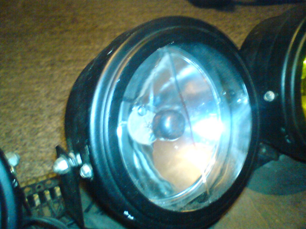

Azért feltöltöttem YouTubera, hátha valaki kíváncsi.

Neked a sárga és a vörös össze van kötve párhuzamosan?
(#) r4pt0r válasza zoly15 hozzászólására (») Dec 10, 2009 /
Igen azok párhuzamosan össze vannak kötve. Hát ha már 4 színt lehet ilyen izzókból venni, akkor már nem hagyom ki.

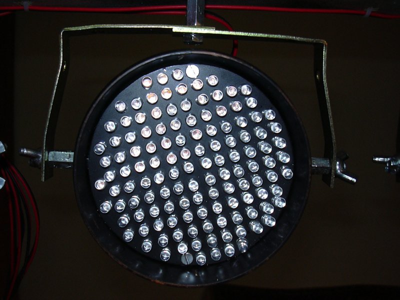

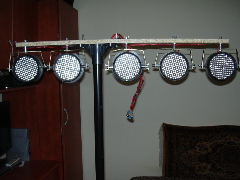

(#) petike779 hozzászólása Dec 26, 2009 /
Lassan kezd mániának tünni, de továbbléptem a fényorgonán és épitettem egy mini fényshowt a lányom szerepéhez...
Az ötlet jött a 30 ledes fényorgonától, azaz hogyan világithatnám meg egy 10mx5m-es szinpadot valami egyszerű fényhatással? Lesz rajta egy fenyőfa amit szerettem volna megvilágitani különböző szinekkel, de a verset modó gyerekeket is szerettem volna megvilágitani...
Szóval készitettem 10 lámpát 2x5 szinnel ledekből: fehér, piros, zöld, sárga meg kék ledekkel. Lámpánként 126 ledet tartalmaz. A szinpad 2 oldalára szereltem hanszoró álványok segitségével. A 2 fehér világitja a közepét, egyik oldalon a szinek felváltva a fenyőfát miközben a másik szett lámpa a gyerekek feje fölé szinfoltokat hoz létre...
A vezérlést egy barátom segitségével oldottam meg, minden szinnek van egy ki-be kapcsolója ez lassan kapcsolja be az előzőleg tárolt szintre (pwm vezérelt). Fel-le gomb van a fényerő szabályozásra minden szinnek külön. Valójában egy eléggé egyszerű dmx vezérlés csak házilag gyártva.
Most dolgozom még 2 opció létrehozására - egyik a klasszikus fényorgona amikor zenére fognak világitani, a másik egy előreprogramozott taktus szerint gyúljanak fel - ezt előre meg tudnám adni hogy mikor milyen szin világitson.
Eddigi állapotában is eléggé szép hatása van...
Csatolok pár fotot a lámpa panelről, majd a lámpákról... ha valakit érdekli.

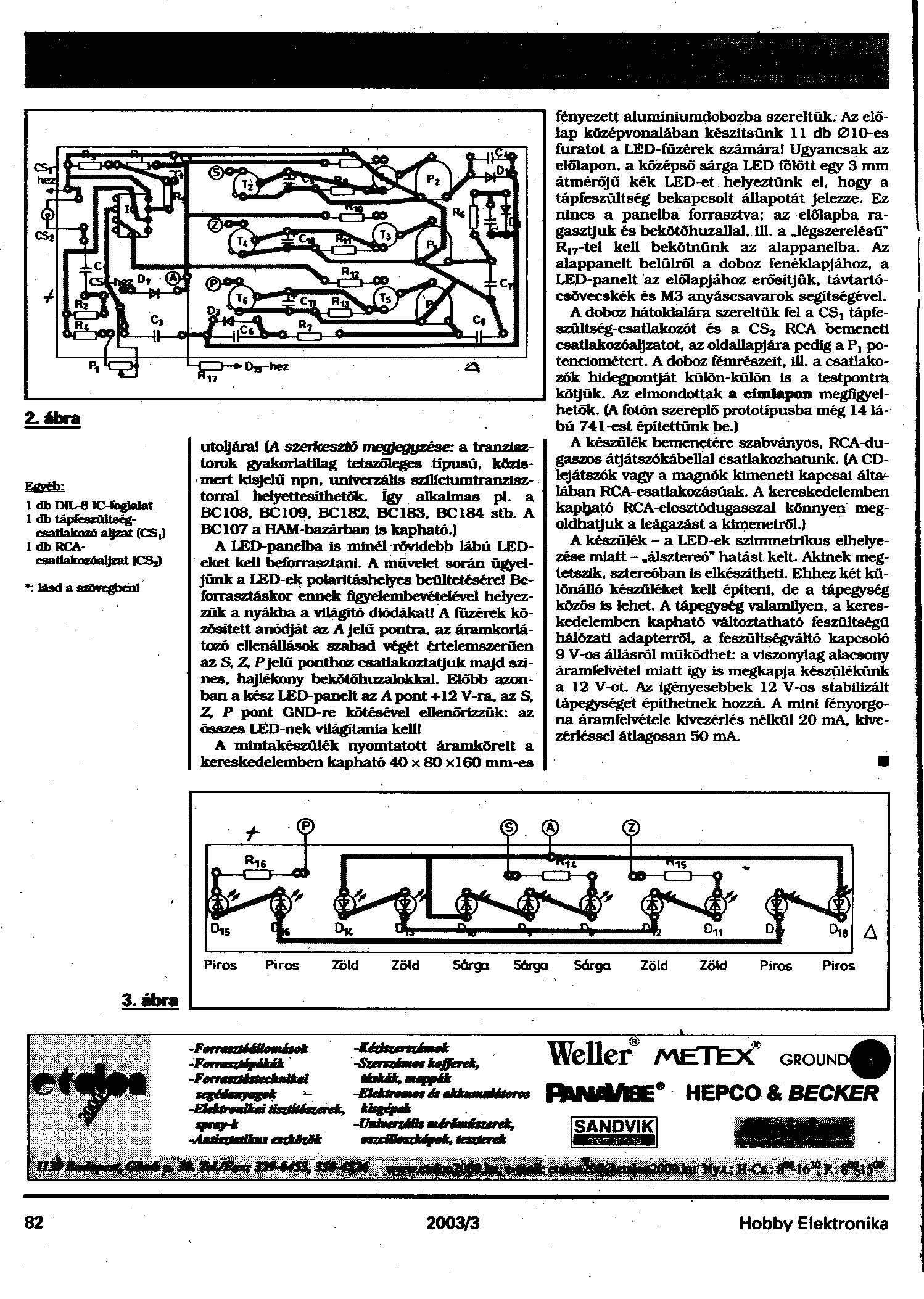

Szeretnék készíteni fényorgonát 12V-os lámpákhoz (képen) 4 vagy 8 sávosat (ha 4 akkor kettőt kötnék rá egyszerre egy sávra mert összesen 8 lámpám van) Lehetőleg minél egyszerűbb és olcsóbb legyen! Tud valaki hozzá kapcsolási rajzot?

(#) proli007 válasza erdeszbacsi hozzászólására (») Jan 10, 2010 /
Nem tudom, hogy a hangkártyának mekkora a kimeneti jele, de a hangkártya nem biztos, hogy meghajtja az áramkört. De a trafót elhagyva és az első fokozatot erősítőnek kialakítva, működhet a dolog. A magas és mély csatornának 0dB az erősítése, a középnek kb.7dB. Így az egyenirányító híd miatt, kb. 0dB-es bemenő szintnél (775mV) fog egyáltalán megszólalni a dolog.
De az első fokozat rajza, el is van kefélve, nincs munkapontja az IC-nek, és a HP poti is a kondi elé lett kötve. Szerintem az első fokozatot alakítsd át. Az R2 változtatásával a szükséges erősítést beállíthatod. most kb. 6,5dB értékű.
