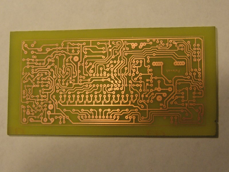

Hello, elkezdtem az órát én is megépíteni, kérdésem az lenne, hogy lehet-e az oszcillátor helyére sima kvarcot tenni? A másik, hogy az LM334 LM335-ös rész mi célt szolgál?
(#) Hp41C válasza Panhard hozzászólására (») Jan 2, 2010 /
Kvarc: Nem érdemes az oszcillátor helyett kvarcot tenni. Valamilyen funkcióról le kellene mondani (A CLKOUT láb más funkciót kapott - ébresztési hangjelzés...)
LM335: Hőmérő, az LM334 pedig az áramgenerátora...
(#) patexati válasza Panhard hozzászólására (») Jan 2, 2010 /
Sima kvarc nem jó! Ki lehetne váltani de sokkal egyszerűbb olcsóbb az oszcillátor! Az LM334,Lm335 a hőmérsékletet méri! Amúgy a nyákon minden működik tesztelve van egy pici javítás van bent a rezgető tápját meg kell még szűrni egy 100µF/16V-os elkoval.Én a J6 relé kivezetés és az R70 ellenállások közé rakatam be így semmit nem kell rajt átalakítani már a tervben is javítottam! Majd azt a tervet használd mit felraktam átszámozva mert a régivel esetleg belekeveredhetsz mert a nyák át lett számozva! Van egy lista az szerint ültesd be az jó mert az szerint készítettem az enyémet rajzot nem is használtam a beültetéskor!Bővebben: Link Fotóztad vagy vasaltad a nyákot? Nagyon jó lett!
(#) Panhard válasza Hp41C hozzászólására (») Jan 2, 2010 /
Igaz, nem gondoltam bele rendesen, a kvarcnak 2 láb kell. Az LM335-re is rákereshettem volna.
A rezgetőt merevlemez fejjel fogom megépíteni, annak jó a csapágya, tekercs és mágnas is van benne. Egy rugóval huzatom középre, a rugóerővel lehet állítani a frekvenciát. Már próbáltam jó lesz.
Az aktuális programot el tudnád küldeni?
(#) janocsi válasza Panhard hozzászólására (») Jan 2, 2010 /
Szia Panhard!
Nagyszerüen alakul a nyák felépitése, már alig kell pár alkatrész hozzá. Az LM334-335 ideiglenesen elhagyható, anélkül működik az óra. Nagyon kiváncsi leszek a mechanika élesztésére majd, de tudom hogy fog működni az is.
Szia.
(#) Panhard válasza patexati hozzászólására (») Jan 2, 2010 /
Igen, amit belinkeltél azt csináltam meg. Csak még hiányzik pár alkatrész, amit csak hétfőn tudok megvenni. A nyákokat mindig fotózom.
Én meg csak vasalom mert begyakoroltam,hogy lehet tökéleteset gyártani vele Sok sikert!
