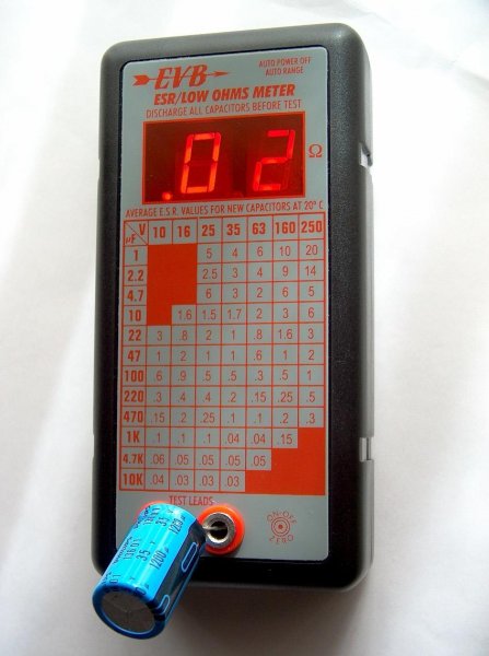

Üdvözlet Uraim!
deguss vagy p_istvan -tól kérdezném hogyan értelmezzem az ESR táblázatot (mellékelem),a µF-hoz tartozó mohm értékekre gondolok,ez azt jelenti,hogy adott kapacitás és fesz értékek metszéspontjában szereplő mohm értéknek meg kell lenni,ha jó a kondenzátor,esetleg kicsit lehet több,de ennél kevesebb nem lehet.Pl: 470µF/100V értéknél a 0,06 értéket olvasom,akkor ennél kevesebb nem lehet,de a 0,07 érték még elfogadható?Természetesen a jó kijelentésnél a kapacitás értéket is figyelve,mármint amit a műszer mutat méréskor.Tudom,hogy láma a kérdés,de tessenek nekem megbocsátani!
(#) llaci56 válasza erdgab hozzászólására (») Jan 4, 2010 /
Minél kisebb az ESR érték, annál jobb. Az itt feltüntetett értékek a normál értékek, ha kisebb az nem baj, ha nagyobb, akkor szárad a kondi.
Azt még tudni illik, hogy a táblázat egy általános adathalmaz, a gyártók ettől eltérhetnek, és akkor az általuk megadott paramétrek a mérvadók!
(#) (Felhasználó 5823) válasza llaci56 hozzászólására (») Jan 4, 2010 /
Vagy csak nem olyan jó minőségű! Az, hogy kismértékben eltér az ESR érték az nem azt jelenti, hogy rossz a kondi! A gyártó adatlapján szereplő érték az irányadó! Mert hát nem minden kondi gyárilag low esr!
(#) p_istvan válasza erdgab hozzászólására (») Jan 4, 2010 /
Szervusz, Gábor!
Minnél kisebb (ESR) annál jobb!
Nehéz pontos értéket mondani (az a táblázat is amit mellékeltél csak körülbelüli) mert sokmindentől függ. A ma kapható korszerű kondenzátorok általában alacsonyabb ESR-rel bírnak.
Mindenesetre, ha nagyobb mint a táblázatban szereplő érték akkor szinte biztos hogy már hibás.
Az eredeti diagramon (LCM3 - hoz mellékelt) pedig ha a kapacitás és mért ESR érték metszéspontja az átlagos ESR érékek görbéje alá esik akkor hibás

(#) erdgab válasza p_istvan hozzászólására (») Jan 4, 2010 /
Szia István és Uraim!
Köszönöm a válaszokat,most már jobban képben vagyok!
Azért még had kérdezzem meg (mellékelem) ,hogy a mellékletben szereplő műszer táblázata jobb irányadó,jobban használhatom? Gondolom ,igen, a fent olvasható feliratból következtetve.Tudom,hogy ez az ESR érték sok mindentől függ,mint ahogy Ti is elmondtátok,inkább úgy általánosságban kérdezném.Arra gondoltam,hogy a két táblázatot használnám a" "két féle"" kondenzátorokhoz,biztosan értitek mire gondolok.
Mindenképp jobban tudod használni, mert nagyobb betűk vannak rajta.
Szerinted hogy lehet eldönteni két hozzávetőleges táblázatból, hogy melyik a jobb? Az egyik kondihoz ez, a másikhoz meg az...
(#) erdgab válasza llaci56 hozzászólására (») Jan 4, 2010 /
Hi-hi ,díjazom ,köszönöm,hogy megnevettettél!
Én is erre gondoltam.
Szinte mindegy melyik táblázat, a rossz elkó ESR-je többszörösére nő, könnyű kiszűrni.
