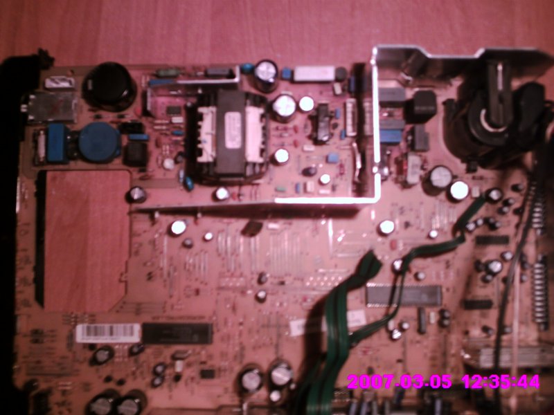

Üvdvözlök mindenforum társat és buék mindenkinek,kezdö vagyok a tv javitásba ezért
seitséget szeretnék kérni,van egy imperial 9z85 tipusu tv nem kapcsol be csak vilog a készenlét jezö led és patog a hangszoro ugyan aban az ütemben ahogy vilog a led hol kezdjem szét szetem de nem látok semmi sérülést
Mennyire foglalkoztál a televíziókkal, vagy az elektronikával? Ha nagyon ismeretlen számodra a terep, akkor készíts néhány képet a készülék belsejéről, és együtt kielemezzük. Addig is keress az áramköri lapon feliratokat, betűket, számokat (sassziszám), mert ez az Imperial márkanév önmagában nem sokat mond.
Közben megtaláltam a rajzot. Ha minden igaz, ez az:Bővebben: Link
itt vanak a képek a számok f 19 497.07b
nem vagyok othon egyikben sem.
Szia,
Ellenőrizd és ha kell cseréld a C69 (33nf)-es kondit illetve a sorvég tranyót (bu508d). Ezek szoktak lenni általábban.

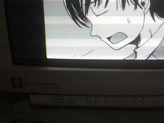

Egy régi CRT monitoromat szeretném megjavítani, sajnálnám kidobni. Majdnem nagyobb mint egy TV. Típusa Cornerstone 21/80, 21''-os képátlóval. A 80 talán a fontban mért súlya lehet, mert közel 40 kilós... Gyönyörű képe van, és amióta beállítottam a sorkimenő fókuszt meg a geometriakártyán(ilyen is van rajt, ezt is megértük) a potikat, szinte hibátlan a kép. Egy darabig... Először csak 2-3 órás üzem után bemelegedve kezdett el a kép "rángatózni" függőleges irányban. Vízszintesen minden oké, a sorokat kirajzolja, csak amikor rájön az 5 perc akkor ezek a sorok ugrálnak, főként a kép alsó és felső negyedén. Már volt olyan is hogy beállt egy stabil állapot, a kép alsó 3 és felső 3 centis része egy kb. 5mm-es csíkba "összeesett". Remélem a képekből valamennyire ki lehet venni a normál képnél jóval fényesebb csíkot és a sötéten maradt sávot ahol normál esetben ott kéne lennie a kép alsó részének. Amikor összeesett a kép, annak többi része érdekes módon egy pixelt sem mozdult el. Amikor rángatózik a kép kb. 2-3Hz-es ütemben, akkor több helyen sötét vagy világos vízszintes csíkokat látok ugrálni. A függőleges eltérítés hibájára gondolok. Szétszedtem a monitort. Az eltérítőtekercs csatlakozóit mozgattam, letakarítottam, attól nem állt be változás. A függőleges eltérítő IC nagydarab (és meleg) hűtőbordájára ventit szereltem. Egy darabig megoldotta ez a problémát. Később elkezdett hidegen is szórakozni az idegeimmel, mert fél napi állás és bekapcsolás után kb. 5 perccel megint kezdte, hiába a venti. Megnéztem a kondikat is a függőleges eltérítő körül, egyik se púpos. A forrasztásokat nem tudtam megnézni, mert a hátsó panel lebontása elég körülményes főleg ha nem is tudom mit keresek. Ja igen, a hátsó panel. Függőleges helyzetű, és ezen van a teljes vezérlés, színjelerősítés és a függőleges eltérítés. A vízszintes alsó panelen a tápellátás, sorkimenő és a geometriakártya van sok potival, köztük pl. a paralelogramma, amit az előlapon nem lehet állítani. A potik tekergetésével sem történik változás a leírt hibajelenséget illetően. Most már nincs ott a venti, és össze is van rakva. Egy darabig megy rendesen, aztán ha rájön az 5 perc akkor nem lehet megállítani bármit csinálok, egyre sűrűbben kezd rángatózni a kép. Ilyenkor le kell kapcsolnom legalább 10 percre, de egy 4 órás filmnél nem túl előnyös... Ja igen, még egy apróság, a monitor mintha főként az állóképeket nem kedvelné, mert egy pörgős filmnél ritkán rángatózik be, míg ha tanulni szeretnék, rögtön nyakonvág a dolog. Bár az is igaz hogy egy szélesvásznú filmnél pont a kép alsó és felső része az ami úgyis sötét marad, emiatt sokszor észre sem veszem...

Így már biztos, hogy az F19-es sassziról van szó. A kondenzátor és tranzisztor ellenőrzésén kívül A tápegység pufferkondenzátorait is ellenőrizni kell. Persze először zárlatvizsgálatot kell végezni.
Ilyenkor tesz nagy szolgálatot a fagyasztóspé. Szépen befújkálod a gyanús részeket, főleg a függőleges eltérítéshez tartozó alkatrészeket. Ha ettől nem mutatja meg magát a hibás alkatrész, akkor semmitől.

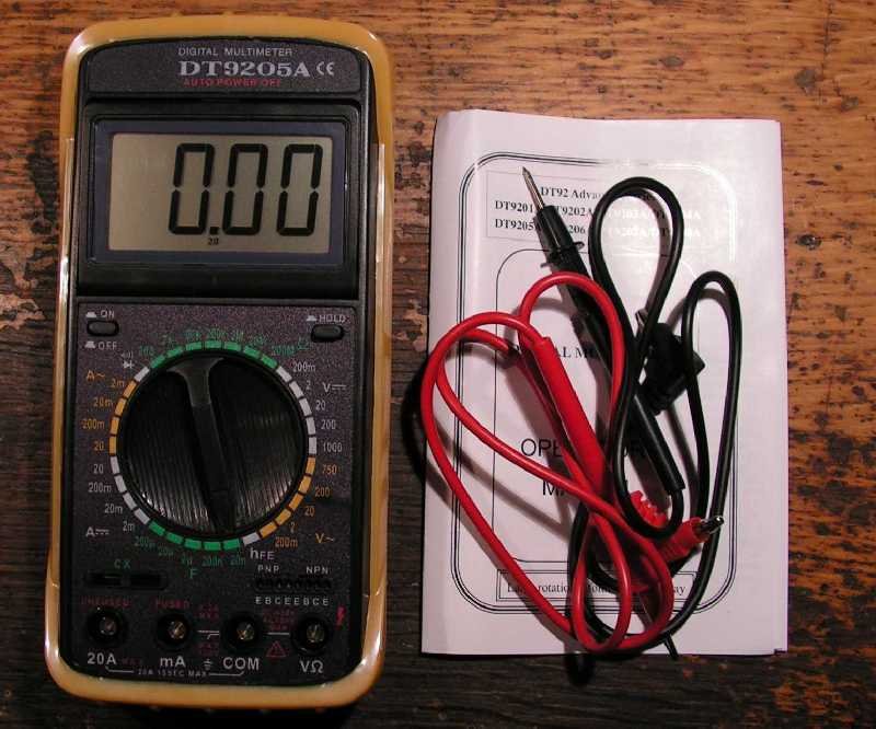

Szia kicsit leirnád böveben mint írtam kezdö vagyok, a bu nem 508A hanem S2055N ez nem tudom változtat valamit.Szeretném megtanulni a multiméter használatát a neten már végig kerestem mindent de nem tanáltam semmit ahol lehtne tanulni
elöre is köszi a fáradozást.
Ha elfogadsz egy tanácsot tőlem, akkor az elektronikával és a multiméter való ismerkedést ne a tévéjavításon keresztül végezd. A tévészereléshez minimális alapképzettség szükséges (tranzisztor, diódavizsgálat).
Egyébként a tranzisztor típusszám nem mérvadó. Sok azonos, vagy hasonló paraméterekkel rendelkező létezik, és ezek felcserélhetők egymással. Itt annyit tudsz csinálni, hogy az S2055N kollektor-emittere között vizsgálódsz diódavizsgálattal. Itt egy diódát kell találnod ennél a típusnál. A kollektorra + tapogató, az emitterre - tapogató. Így szakadást kell mutatnia a műszerednek. Fordítva pedig egy 600mA körüli értéket kell mutatnia a műszerednek. Persze a tranzisztort forraszd ki a vizsgálathoz. Milyen multimétered van?
DT9205A legaláb az alap vetöket mond el hogy mit hova tegyek küldök egy képet hát ha segit köszi
A fekete zsinórt a COM-ba dugd, a pirosat a V ohm-ba, és kapcsolj a dióda jelre. A piros vezeték lesz a pozitív, a fekete a negatív.
A diodákat is ki szedjem vagy azt a helyén mérjem és mikor van szakadás amikor csipog vagy nemcsipog a tranzitor melyik ágara tegyem a minuszt
Hát szerinted mikor csipog? Ha fogod a kezeidben, zsinórokat, akkor ugye szakadás van. Ha összeérinted őket, akkor rövidzár. Melyik esetben sípol?
Amikor összeér akkor sipol, tehát jo a dioda?Bocs a hülye kérdésekért de érdekel a javitás ha gondolod segithetel
Te már a tranzisztort vizsgálod? Ha diódamérés állásban sípol az nem jó. Milyen értéket mutat a műszered amikor sípol?
Nem még nem a tranzitort vizsgálom még a diodákat de nem tudom mikor jo az egyik dioda sipol de többi egysem az érték 518
A sípolós diódára kötött tápvonalon van zárlat. Kérlek mérd ki a tranzisztort. Ha sípol a kollektor-emitter között, akkor rossz. Ha a tranzisztort kiforrasztod, és felirattal magad felé leteszed, akkor az első láb a bázis, a második a kollektor, a harmadik az emitter. A kollektor-emitter (C-E) között vizsgálódj. Ha jó a tranyó, akkor nem sípol, hanem egy diódát kell kimérned ennél a típusnál a C-E között.
Meg vagyok nem sipol c-e közöt 518 az érték vissza rakhatom
A tranyon belül van rectifier dióda,koll-emmiter között azt mérted jó a tranzisztor 518mV.mértél dióda állásban.
