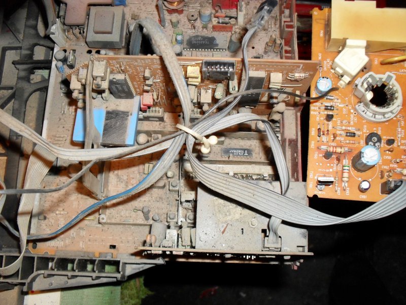

Tegnap kaptam egy Videoton TS4351 típusú tv-t. A régi tulaj mondta, hogy működik még, csak ha nem jók a színek, akkor a képcső nyakán lévő panelt mozgassam meg. Ma szétszedtem, a foglalat szanaszét volt töredezve és odavolt szigszalagozva a képcső végéhez az egész panel Szerencse, hogy ebből nem történt baleset. Kicseréltem a képcső nyakán lévő foglalatot, meg visszavettem a G2 feszből, mert látszódtak a visszafutási csíkok. Kipróbáltam dvd lejátszóval scart-on keresztül, és olyan képet produkál, amit csatoltam. A forrással nincs gond. Antenna bemenetről működik rendesen. Kikapcsol 5 perc múlva automatikusan, ha nincs rá kötve valami. Antenna bemenettel használni ok, de scart-ot használva ugyan úgy kikapcsol. Mi lehet a hiba szerintetek, mit nézzek meg és hol? Kikapcsol 5 perc múlva automatikusan, ha nincs rá kötve valami. Antenna bemenettel használni ok, de scart-ot használva ugyan úgy kikapcsol.

Véletlenül nem NTSC-re van állítva a DVD? Ha RGB-re van állítva a DVD videokimenete, akkor állítsd be kompozitra. Fordítsd meg a SCART-csatlakozó bekötését. Ilyen szokott lenni a kép akkor is, ha kontakthibás a scart-csati, vagy ha a forrasztásai kilazultak.

(#) ABU válasza kadarist hozzászólására (») Jan 17, 2010 /
Működik, átforrasztottam a scart aljzat lábait az alaplapon. Pedig ránézésre nem tűnt rossznak, alattomos egy hiba.
