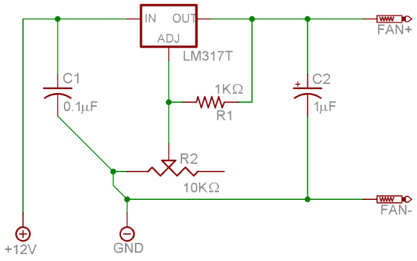

Üdvözlök mindenkit!
Egy Simsonba szeretnék, egy tápot építeni, melyet 0V-tól 12V-ig lehet állítani, 1A bőven elég... Egy tekercs áll rendelkezésre mely alapjáraton, tehát minimum 14V-ot ad le, maximum kb. 45V-ot, persze terhelés nélkül. I>1A
Úgy képzeltem el, hogy a tekercshez csinálok egy Graetz-hidat, mely egy 7812es stab IC-be ágazik, melynek kimenete a mellékelt kapcsolást látja el.
Szerintetek megvalósítható lenne ezzel az ötlettel? Ha igen, szeretnék ehhez segítséget kérni... ha nem akkor valami más ötlete esetleg lenne valakinek?
Ui: az egyszerűség is szempont.
Előre is köszönöm a segítséget

(#) watt válasza BZoli94 hozzászólására (») Jan 18, 2010 / 4
Egy lehetséges megoldás csatolva.

Ha netán nem jönne ki 14V-nál a 12V terhelésen, akkor az 1K-s ellenállást kell csökkenteni 560ohm-ra.

Lehet, hogy hülye kérdés, de mentségemre még kezdő vagyok... : Miért ajánlod a diódahidat? Mivel lenne jobb ez, érdekelne, mert nem értem, hogy ez miért ~300Ft? (ha diódázgatnék, akkor meg úgy 20Ft, lenne...)
Terhelés nélkül indulna a motor. de mi lenne akkor ha tennék egy ellenállást az IC elé? Úgy, hogy nem enné meg a feszültséget, de mégis terhelné, annyira, hogy beleférne a 35V-ba...??
3db ilyen kondi SZERINTEM jó lenne pufferelni.
A saját elképzelésem mellékelve...
UI.: Mindjárt megcsinálom a másikat is.
A HEstore-ról fogok rendelni, úgyis kell más is...
bocs, az ellenállás amit mondtam kimaradt a rajzból

Köszönöm szépen a megoldásokat! Ezt fogom megépíteni... [a color=#555555]/ Ez az első fórumom, így lenne 1 kérdésem, nem tudom hogy zajlik: Úgy jó lesz, hogyha arra a hozzászólására ,,írom" hogy megoldás, amelyikben elöször adta ide a kapcsolást? /[/color]
Változtatni akarod a kimeneti feszültséget? Miért akarsz LM317-et használni? (egyébként egyik rajz sem működhet, de ezt majd akkor, ha válaszoltál...)

„Egy Simsonba szeretnék, egy tápot építeni, melyet 0V-tól 12V-ig lehet állítani,”
A gond az, hogy ha 12V-ra leszabályzozzuk a feszt, akkor abból az LM317 nem tud kikapcsolni 12V-ot.
Próbálok megoldást találni a valós feladatra...

Miért nem működhetne 1ik sem? (az lm317 t haveromnak jól működik ezért szeretném ezzel megcsinálni... és hogy miért akarom változtatni? hát mert volt már hogy 5V, ra lett volna szükségem, volt hogy 8ra... és ez így lenne a legjobb!) Megkeressem a linket ahonnan az lm317 t-s kapcsolást szedtem???

(Szóval hogyha a Zener-t kicserélném 15V-osra, akkor a kapcsolásodból 15V jutna ki?)
Ha 12V-ot állítasz elő, az előszabályzóval, akkor nem tud kikapcsolni 12V-ot az LM. Erre godnoltam, hogy nem működhet helyesen. Kisebb feszekre jó, de ha már lúd, legyen kövér!
Azért sem tetszik, hogy az LM317 viseli a teljes terhelést, mert nem tud túl sokat disszipálni. Jó lenne a terhet rátenni a tranyóra, az bírja! Dolgozok rajta, remélem bejön, amire gondolok. Ha nem sűrgős, akkor lehet, hogy érdemes lenne várnod.

(#) watt válasza BZoli94 hozzászólására (») Jan 18, 2010 / 2
Csatoltam egy béta verziót. Majdnem ugyanazokból az alkatrészekből áll, érdemes lenne összerakni és megpróbálni, hogy működik-e!
Ha úgy döntesz, hogy nem kísérletezel, akkor marad a 15V-os zener csere, és az első áramkör.
Szerintem a ZY24 jó lesz.
Igen, ez így magában teljes értékű lesz. A tranyót hűteni kell, erre ügyelj, az LM-et nem.
Vegyél 15V-os zenert is és vesd össze, hogy mennyibe kerülne, ha mindkét verzióhoz megvennél mindent. Szerintem olyan nagy az átfedés, hogy alig kerülne többe, és akkor ha a béta nem működik, meg tudod építeni azt, amit köbzoli csatolt be.
A beta azért lenne jobb, mert a tranyón folyna az áram.
