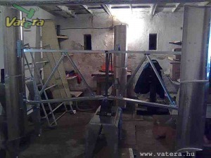

Még mindig létezik az energia megmaradás törvénye. Ez egy 2.2 átmérőjű 1,9m magas szélkerék, ami 1,5 m/s-os szél esetén percenként 6-ot fordul. 20m/s-nál 3200W. Most próbálok alkudni az árból ,illetve kideriteni az anyagárat.

hát igen, a nyomatéka miatt linkeltem a képet. A manusnak van 2kw-os 2,2-es háromlapátosa is . Sajnos kép nincs róla

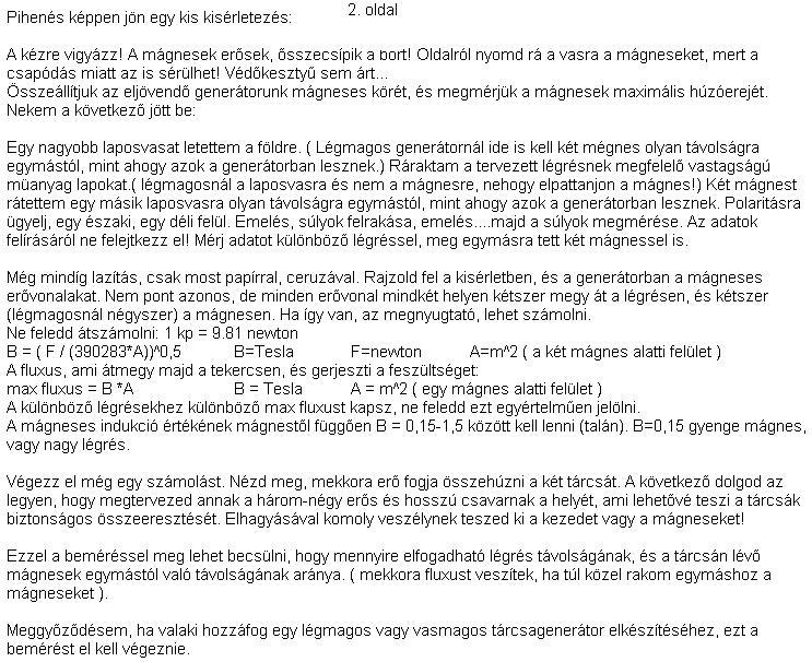

Készült egy program 3 fázisú légmagos állandó mágneses generátor méretezéséhez. Szeretnénk letesztelni elkészült, működő gép adataival.
Kérjük, akinek ilyen generátora van és ismeri a gépének adatait, a mellékelt adatlap kitöltésével segítse munkánkat! Igérjük, hogy ha kiderül a program használhatósága, azonnal elküldjük a címére. ( megfelelő mennyiségű adat esetén a teszt 2-3 hetet vesz igénybe ). Úgy gondoljuk, egy gép készítése elött tisztázni kell, mit tud a mágnes, ha az a feladata, hogy feszültséget gerjesszen egy tekercsben. Erre lett kidolgozva a "Mágnes bemérés", melyet mellékelünk. A tökéletes program teszthez a mágnesek bemérése is kellene. Csak az adatok beérkezése után tudjuk meg, hogy milyen mágnest, milyen légréssel kellene bemérni. Nincs mágnesünk, bemérésre keresünk mágnessel rendelkezőket. A beméréshez 4 db, még nem tudjuk milyen méretű mágnes kell. Igérjük, hogy az első bemérés után azonnal elküldjük a kipróbálatlan programot. (a jót is, csak később) Reméljük, segítségükkel majd be tudunk mutatni egy használható méretező programot.
Szia 5aeb és mindenki! Én is rendeltem ma egy ilyen függőleges tengelyű szélturbinát (szerintem ma Te vitted el előlem villámáron a vaterán). Én a reptér közelében lakom, a házunk fölött van a légifolyosó, itt mindíg fúj a szél (a repcsiknek mindíg a széllel szenben kell fel és leszálniuk). 24 V-os, 160 A-os teherautó generátort szeretnék rászerelni áttételekkel és egy 2,5 Kw-os valódi színuszos inverterrel működtetni. A problémám az és kérek tanácsot, hogy a fordulatszám optimalizálását hogy oldjam meg. Mechanikusan, vagy elektronikusan. Elég tök vagyok hozzá, de bátor és elszánt mint a vak ló. Van még több kérdésem, kérésem is, de most elsőre ennyi. Üdv.Jani
Szia, nem én vittem el, mert nincs rá keretem, érdeklődés szinten megállt a dolog. Én biztos vettem volna az embertől valami olcsót, mert van fenn neki más cucc is. És igy olcsóbban hozzájutottam volna. Neki ennyit ért, megvette, nem tudott várni a lejáratig. Én úgy csinálnám ,hogy felszerelném a helyére a szélkereket, és
megfigyelném , ha van rendesebb szél, akkor mennyit forog percenként? Meg kellene a generátort esztergán pőrgetni, hogy milyen fordulaton mekkora áramot ad le. Ha megvan a közepes teljesitmény fordulatszáma, aránypár. Terhelésen a szélgenerátor lassul, és nem fog lejönni a várt eredmény, de az áttéleli viszonyról már van közelitő érték. Melyiket vetted? A függőlegest?
Az autógenerátornak min. 1500 f/p-et kell forogni ahhoz hogy "valamit" termeljen. Ez a nagy átmérőjű rotor mennyit fordul az átlagos 2-3m/sec szélben? 30-40-et? 25-30 esetleg 40 -szeres gyorsítás kellene. Ennek viszont hatalmas nyomatékigénye van. Nem fog maradni semmi ami töltené az akksikat. Gondold meg ezt a kérdést.

Athor77-nek. Visszanézve, meg okosan, megvehető szerintem 30 pénzé, most már az elérhetőség is meg van jani964-nél
http://www.vatera.hu/szelturbina_szelgenerator_fuggoleges_tengelyu_...1.html
Ha kell megadom a mobilszámát a gyártónak, gépészmérnök, korrektnek tűnik. Azt írta, hogy "a minőségről nem beszélni kell, hanem művelni!"
Kíváncsi vagyok rá. Rendeltem tőle egy-et, az alkupozíció javítása érdekében rendelhetek neked is. Jövő hét szombatján tervezem érte menni utánfutóval, Ha Pest környéki vagy eljöhetsz velem. Komló környékére kell menni.
