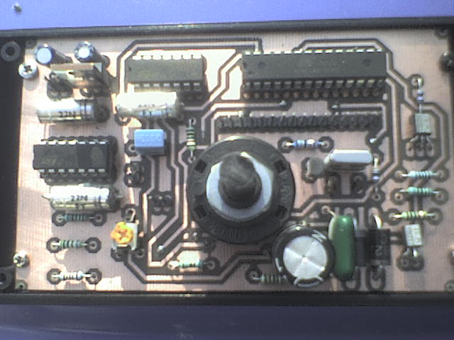

(#) djhans válasza deguss hozzászólására (») Jan 26, 2010 /
Természetesen a mérővezetékkel kalibráltam. Minden alkatrész a helyén van. Az lehet gond hogy az oxidáció ellen le lett kezelve vékonyan a nyák denszeszben oldott gyantával ami a forrasztást is könnyíti? Ezen kívül a többi funkció rendben van.
(#) djhans válasza p_istvan hozzászólására (») Jan 26, 2010 /
Még közvetlen az In Circuit ESR előtti verzió.
F0: 519,2 khz
FCal: 369,6 khz
Kalibrálás nyitott bemenettel C állásban
Re: 0,239 kohm
Kalibrálás rövidrezárt elkó bemenetnél C állásban
Re: 0,239 kohm
Uesr0: 66,07mV
Fesr: 88,7 khz
(#) p_istvan válasza djhans hozzászólására (») Jan 26, 2010 /
Akkor egyszerű a helyzet, cseréld le a HEX-et!
A Uesr0=66,07 mV érték elég kicsi! (ezért is mér kevesebbet a régebbi verzió, az újabb kompenzálja az alacsonyabb feszültség hatását)
Érdemes lenne a 100uH-t vagy a 33nF ot jobbra cserélni. 100 - 120 mV közötti érték már jobb, javul az érzékenység is. Ha teszel fel képet akkor látjuk melyiket (L vagy C) érdemes cserélni.
Csak kivágni tudtam egy korábbi képből, mert nagyon be van már építve a panel de remélem látszik.
A 33nF-ot érdemes cserélni:
eredetileg "MKP X2" 275 VAC kondi van benne, de jó lehet valami jobb polipropilén is "FKP1" jelzéssel.
Ne legyen kis feszültségű/méretű mert azoknak általában nagyobbak a veszteségei.

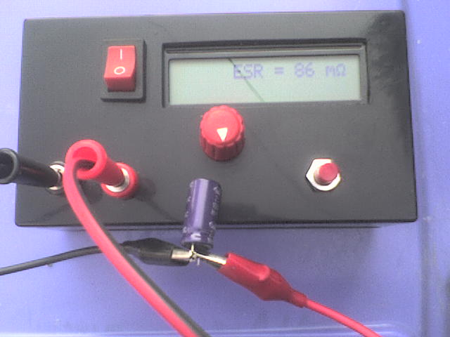

(#) Xgyula hozzászólása Jan 28, 2010 /
Én is elkészültem Hutale féle LCFesR, mérőmmel ,azért építettem ezt a műszert ,mert akkor még a pic-es verzió nem tudott áramkörben esr-t mérni. A kritikus ellenállásokat illetve kondenzátorokat 0,1-1% ra cseréltem ,stabilításával , pontosságával maximálisan meg vagyok elégedve. Az új javított verzióban a mérés a forgó kapcsoló állásától függően automatikusan történik ,ezáltal is kényelmesebb lett a készülék használata.
Nagyon jó kis műszer ,mindenkinek csak ajánlani tudom!
Szeretnék gratulálni mindkét műszer fejlesztőinek(lcm ill lcefesr) és köszönöm hogy elérhetővé tették számunkra.
