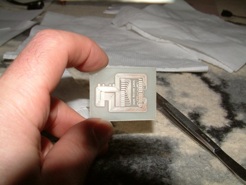

(#) cNobody válasza patexati hozzászólására (») Jan 29, 2010 /
Hello
Mivel csináltad meg ilyen szépre a panelt az első képen?
Ónozva van?

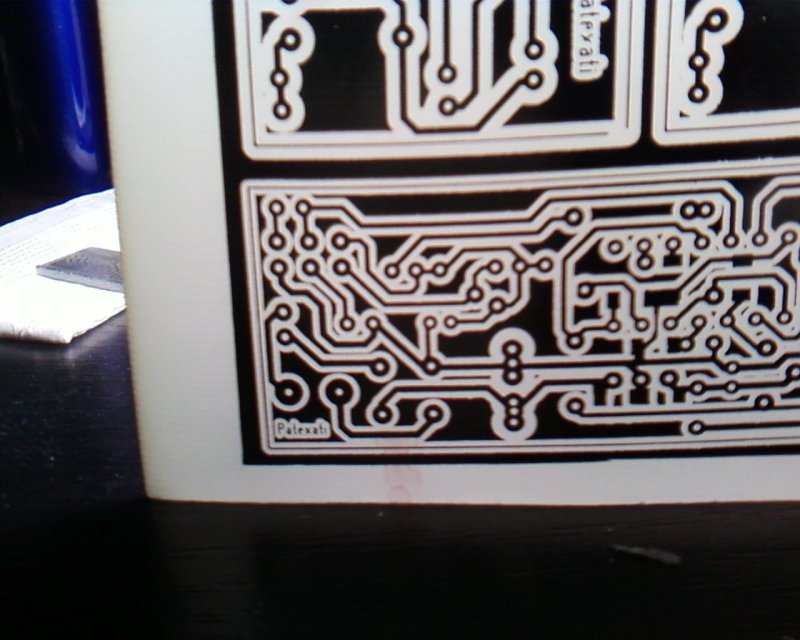

(#) patexati válasza cNobody hozzászólására (») Jan 29, 2010 /
Természetesen ónozva de sokkal szebb csak a telóval nem mindig tudok jót készíteni! Ez a nyák nem akadály olyan mint ha fotóznám! A kisebb keresztmetszeteket kell tesztelni de azt a laminátoral akarom majd amúgy a körvonal 0.2mm nálam nem igen vékonyodik el de majd ha lesz laminált összehasonlítom egy ugyanolyan nyákkal mit a dörgöléses módszeremmel készítettem!
(#) patexati válasza watt hozzászólására (») Jan 29, 2010 /
Ez így nem lesz jó de majd ha tudok tesztelni akkor többet tudok mondani! Nekem az alacsony hőfokos dörgölés ennél sokkal szebb nem folyik meg semmit! Lehet,hogy az oda vissza mozgatás is kell de egyelőre a te rajzod alapján van a terv csak a motor opto helyett egy fet kapcsolgat mivel én a DC motort használom minden képen! Nem folyhat így meg! Kár,hogy a lumixom meghalt már egy éve nem tudok komoly képeket csinálni de ha lesz időm csinálok egy tesztpanelt a módszeremmel csak viszonyítani olyan etalon félének! (meg ne haragudj a kritikáért de lehet jobb is szerintem)
Próbáltam a fényképeket de nem lett jó! De a 0,5mm padoknál biztos sokkal jobbat szoktam csinálni! Most megyek de ha lesz időm tényleg megmutatom!
Képtelen vagyok a telóval képet készíteni csak ilyenre telik
Néztem nagyítóval de nem olyan mint a tiéd az igaz,hogy kicsit cikkcakkos a széle de az alámaródástól van 0,2mm a szegély azt nézegettem! Mindegy hagyjuk majd ha lesz alkalmam csinálok fotót! A vékonyodás nálam nem igen vehető észre! Amúgy voltak a kísérleteimben hullámosak az egyenes vonalak ezt az okozta,hogy nem rendesen fedett a vasalat és az alá be tudott marni!
