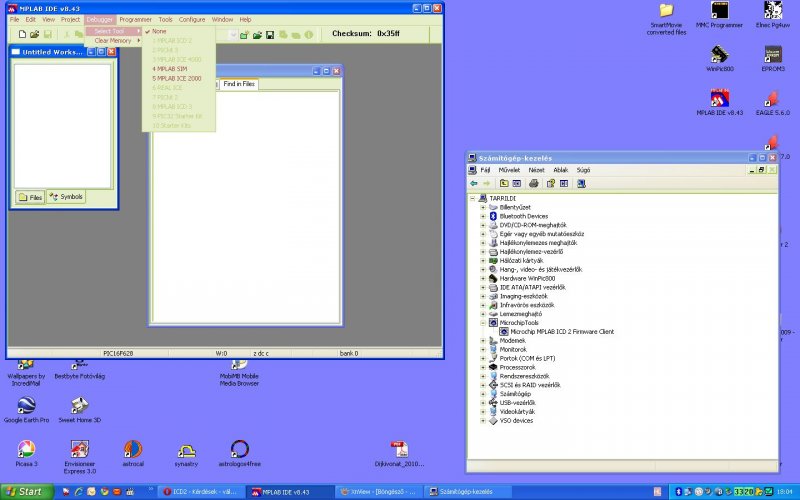

(#) sucuka hozzászólása Jan 28, 2010 /
Kedves potyo mester!
Elsősorban hozzád fordulnék, de mindenkihez szól aki szenvedett már ICD2 építésekor.
Megépítettem az általad közzétett ICD2-t a potyo2-rev1.zip-ben lévő kapcsrajz és nyákterv szerint.
Mindössze annyi módosítás történt a részemről, hogy az RJ12-es telefoncsatlakozót átszerkesztettem az eagle-ban olyanra amilyent a boltban kaptam, mert annak máshol voltak a műanyag rögzítőlábai, valamint az USB-csatlakozót cseréltem olyanra, amin a külső fém burkolat is be van kötve (shielded).
Gyakorlatilag ez áramköri szempontból nem számottevő módosítás.
A 18F4550-be a watt-féle COM-portos égetővel és watt-féle 18F-hez való programmal töltöttem fel a 18f4550-bor.hex-et, a 16F877A-ba pedig a WILLEM égetőmmel a 16F877A_boot.hex-et.
Az áramkört leellenőriztem, zárlat, vagy szakadás a PIC-ek közt nincs. Az MPLAB feltette az ICD2 driverét, az XP rendesen fel is ismerte, ennek ellenére a Debugger-Select menüben szürke, azaz nem tudom kiválasztani.
Az égetőkkel, illetve a programokkal visszaellenőrizve a beégetett tartalmak rendben vannak, ennek ellenére mégsem éled fel redesen. Két "garnitúra" PIC-kel is próbáltam.
Kérnék hozzá segítséget, köszi!

(#) sucuka válasza pipi hozzászólására (») Jan 29, 2010 /
Idáig el sem jutok, hisz már a debugger menüben sem tudom kiválasztani, akkor hogy töltsek le rá oprendszert?
Erről beszélek, ami a csatolt képen van.

(#) cszotyi válasza sucuka hozzászólására (») Jan 29, 2010 /
Helló!
Azért nem birod kiválasztani az ICD2-t, mert a PIC16F628-at nem lehet debuggolni ICD2-vel.
(#) potyo válasza cszotyi hozzászólására (») Jan 29, 2010 /
Én azthiszem, hogy akkor is ki lehet választani, mivel létezik belőle debuggolható változat.

(#) sucuka válasza cszotyi hozzászólására (») Jan 29, 2010 /
Elnézést uraim!
Én voltam a "barom". Tényleg nem lehet kiválasztani akkor, ha olyan cél van kiválasztva ami nem debuggolható.
Átállítottam PIC16F628A-ra és:

Az ICDWarn0020 valószínűleg azért van, mert nincs rácsatlakoztatva "target".
Köszi szépen urak, mindig a saját hibájából tanul legjobban az ember!
