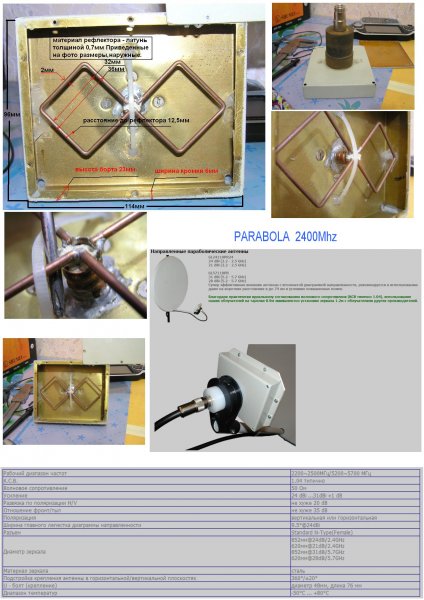

szia itt tanasz egy par B-Qadot en inen vetem a terveket http://www.educypedia.be/electronics/antennawifi.htm
Idézet: „QUAD oldalhossza egyik helyen 32mm másik helyen 30.5mm; kérdés: melyiket csináljam?” Ez azért van mert különböző vastagságú huzalból tervezték. Vékonyabb huzalnál hosszabbnak kell lennie. Ez minden antennánál igaz. Hogy mennyivel változik a sugárzó hossza ha vastagabb anyagból készítjük, azt rövidülési tényező mutatja.
Igen ezt a gondoltam, de nemtudom, hogy az 1,5-ös villanyszerelési tömör rézdrót rövidülési tényezője hogyan alakul 2,4GHz-en quad elem esetében.
Koaxoknál láttam táblázatot ott már találkoztam a témával, sőt mellékeltem egy képet ahol a [k]rövidülési tényező alakulását láthatjuk a [lambda/d]hullámhossz/átmérő függvényében félhullámú dipol esetén (ezekkel én is foglalkoztam anno)

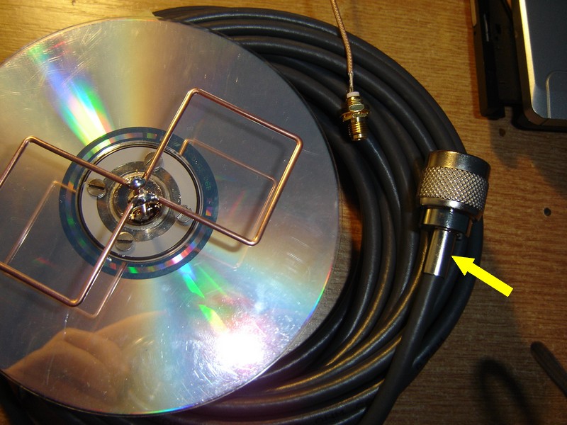

Még mindig CD-s BI-QUAD wifi antenna: Így állok jelenleg, még várok egy RPSMA dugót meg töröm a fejem, hogy mivel krimpeljem rá az N dugóra a koaxot. Ha kombinátfogóval rámaszekolom, akkor az elegendő, vagy nem ajánlatos már ezen a frekin így tenni? ![]()
elég vastagnak tünik az a kábel, ha olyan mint a régi pc háló koax (rg58?) akkor van hozzá fogóm Kispesten, vagy Óbudán
Igen ránézésre a vastagsága olyan mint az RG58 (lehelettel vastagabb)
Hmm sajna vidéken lakom még azt is megkockáztatom hogy a városban lévő egy-két villamossági bolt egyikében sem találok fogót (bevinném a cuccot, és a boltba rányomnám) De köszönöm a felajánlást.
Figyelj, próbáltad?

Már láttam ezt az oldalt de amit linkeltél, ott pont a krimpelősek vannak. Ezen az oldalon Bővebben: Link a 14. számú dugó lett volna jó nekem, de én az elekrtoexpressztől rendeltem: itt az oldalukon Bővebben: Link a legutolsó, a lap alján a szerelhető N dugó H155-re még olcsóbb is. Csak későn vettem már észre ![]()
Látod, látod, nem véletlenül nyüsszögünk többen is hogy használd a keresőt, mielőtt kifakadnál, hogy mindent csak pesten, pesten. (tudom rajtad nem segít, de tudok jó boltokat Szegeden, Pécsen, Debrecenben, úgyhogy a kifakadásod nem egészen helytálló)
Amit linkeltem, azzal csak azt akartam mondani, hogy nekem a másodikra kidobta, még volt több is bőven, dehát nem én kerestem a megoldást. Szerencsére ma már nem úgy van mint fiatalkoromban, hogy ha kellett valami végigjártuk a három ezermester, a négy keravill üzletet, meg a három maszek kereskedőt, aztán passz. Ma már akár a gyártótól is megrendelheted közvetlenül, nem kell az elektromodul szerencsétlenkedéseit végigszenvedned.
Mindenesetre elkészült a kábel is márcsak a felszerelési munkálatok vannak hátra. ![]()

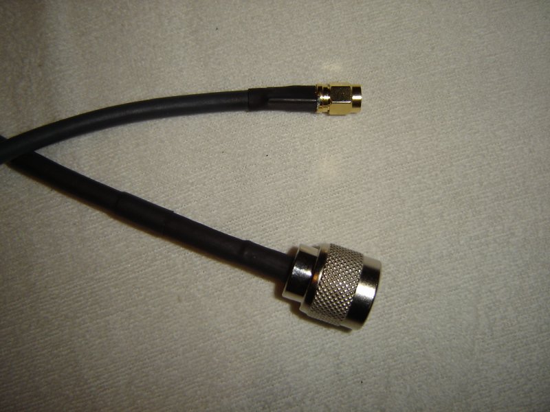

Ez lényegében egy cd, egy N csatlakozó, és egy formára hajlított vezeték, vagy más is kell hozzá (a kábelen kívül)?
Hát gyakorlatilag igen. A koax másik végére kell még egy SMA vagy RPSMA dugó (attól függően hogy a wifi kártyádon melyik tip. aljzat van.
A H-155 koax az kompromisszumos megoldás, mert nem méregdrága (130Ft/m) és mégis relative kicsi a csillapítása.
köszönöm, összességében arra voltam kíváncsi, hogy valami összetettebb elektronikai kütyü van-e benne, de megnyugodtam, hogy tulajdonképpen csak 'mechanikai' munka van vele.

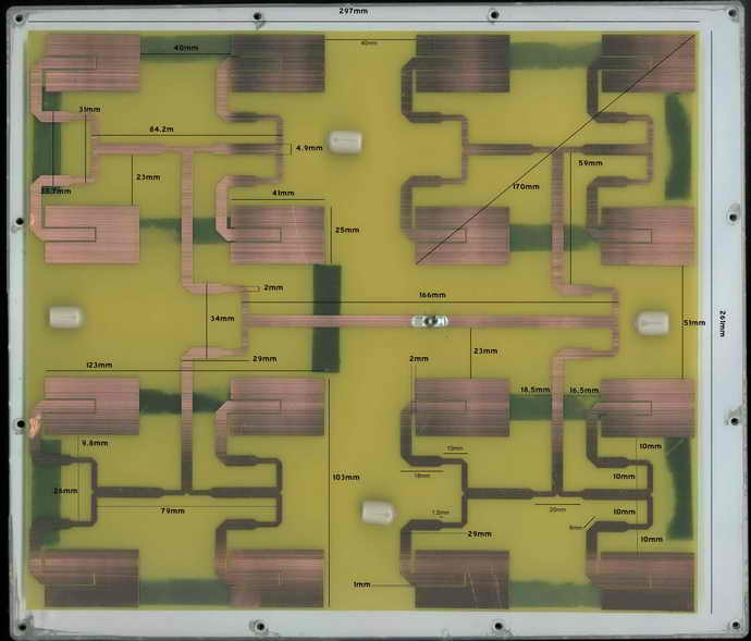

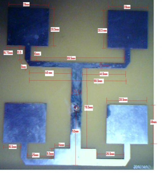

Nem tudom hogy kivitelezhető lenne e mert itt számit hogy milyen anyagból van meg hogy hány mm re van a nyáktól a teli fólia vagy a kétoldalas nyák mások oldalára gondoltál? Üdv
Sziasztok pontosan utánna néztem olyan távolságra kell lennie a panelnek a fém háztol mint a nyák lemez vastagsága.Nem értem miért kell hülyeségeket irni csak egy kicsit utánna kéne nézni:google a barátod.

Nekem megfogható építési terv kellene. Amit eddig összegyűjtöttem mind hiányos. Például most először hallom hogy fém ház kellene.
Pontosan hol néztél utána? Üdv. pane
Végre sikerült egyet találnom:
http://www.digdice.com/wp-content/uploads/2009/12/WIFI-Panel-15dB-a...na.jpg
Helló saca mi ujság veled rég óra nem tudlak elérni telón meg sehogy. Még régen csináltam neked paneleket. Akkor nem kellene a trafók amiért úgy odavoltál?
Igen. Jó a biquad is. De talán számomra kényelmeseb panelt készíteni.
