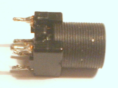

Csináltam 100uH tekercset , kazettás magnó T.oszc. tekercséből . 38 menet 0,45mm vezetékkel , kevesebb is elég lenne , mert 70-130uH között állítható a maggal . Így pontosan beállítható 100uH-re .
