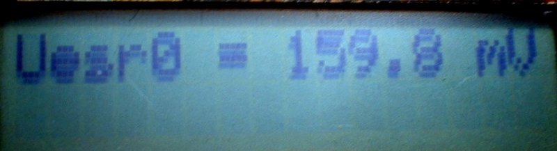

ESR mérés:egy darabig működött.Elemet kivettem pár percre, hátha az segít.De nem. Igen, rövidrezárt elkóbemenetnél csináltam nullázást, de ugyanúgy írja a negatív előjelet. Most megnéztem több kondival, 2.2µF- 4700µF-ig,minden kondinál mínusz 1.65Ohm körüli értéket mutatott.Kivéve 4700u-nál: -1.71Ohm.Tudtok segíteni? hegusp ui: egyébként elég jó kis műszer
ESR nullázzásnál a következő értékek mekkorák? Re: Uesr0: Fesr: Milyen induktivitást használsz? A rövidzárat akkor kell kivenni, ha már beált a kijelzés nulla körülire.
LCM3-ról beszélünk, ugye? Mert ott át kell kapcsolni hitelesítésre, és a műszer "szól", hogy mikor kapcsoljam vissza.Mért induktivitásról beszélünk? Nem elektrolit kondiról van szó?(írtam:2.2µF-4700uF)
hegusp
ESR mérés nullázásához rövidre kell zárni a bal oldali és a középső (szemből nézve) csatlakozókat a mérővezetékkel. Utána átbillenteni a kalibráló kapcsolót, és ha kiírja, hogy válts vissza, akkor visszaváltani. Csak akkor távolítsd el, és kezdj neki a mérésnek, ha már 0 Ohm körüli értéket mutat.
Igen, de gondot jelent a kérdéseimre válaszolni?
Már ha tényleg szeretnéd, hogy segítsek... Az induktivitásnak komoly szerepe van az ESR mérésben, de ebbe most nem mennék bele.
hy!
Megvan a hiba.A banándugó rosszul érintkezik, és nullázáskor a kontakt ellenállás lesz a nulla.Méréskor feszíti az alkatrész a banándugót az aljzatba(súllyánál fogva húzza le), az alkatrésznek meg ugye kicsi az ellenállás értéke, így szépen lemegy negatívba. De köszönöm hogy segíteni próbáltál. hegusp
Örülök, hogy megoldódott a probléma. De ismét tanulság ebből, hogy ha mOhm-okat akarunk mérni, akkor a kontaktusok minősége kritikus válhat! Üdv.
