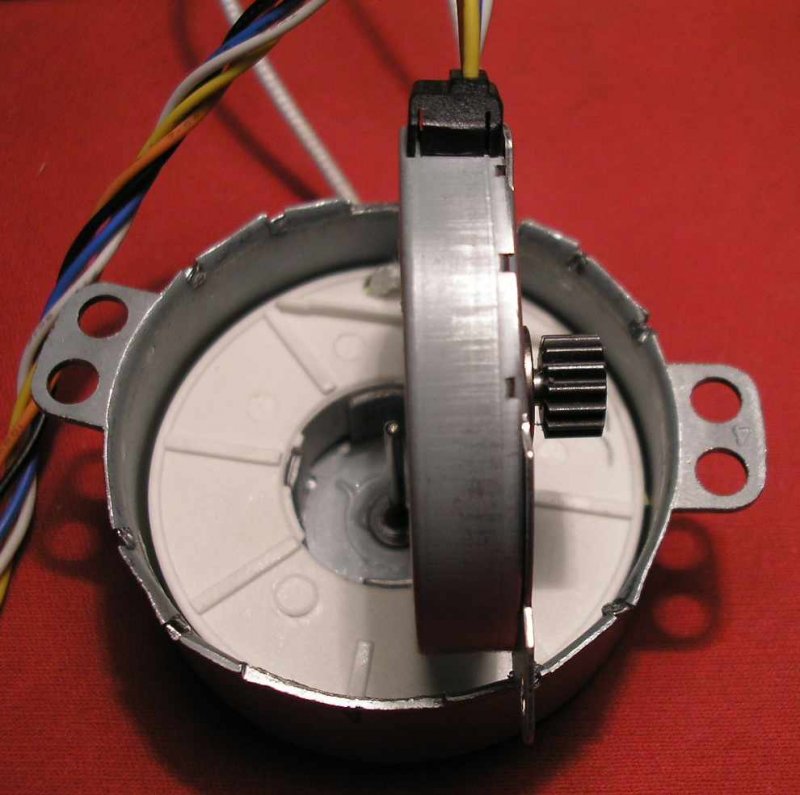

Átalakítottam a (teszkos) Homeo3 laminátor motorját a következő módon. Találtam egy régi PC nagy floppy léptető motort, amelyet alaposabban megvizsgálva alkalmasnak találtam a meglévő gyári motor helyére, (bele) aplikálni.. Szétszedtem tehát az eredetit, csak a kosár maradt meg belőle. 1_kép. Ebben a tekercs helyére éppen belefért, így vissza tudtam építeni az eredeti fogaskerék mechanikát, ami a legfontosabb szempont volt. 2. kép. A léptető tengelyét, (3mm átmérő) kihúztam, és a helyére egy "törött” NYÁK fúrót méretre köszörült hosszal betoltam óvatos ütögetéssel. Erre azért volt szükség, mert a fúrószár átmérője éppen 3mm-es, valamint a törött fúró része 1.6mm átmérőjű, erre könnyen fel tudtam ragasztani egy modell autó megfelelő kis fogaskerekét. Szépen összeállt az egész szerkezet, csak még a motor kivezetésekhez kellett "hasítani” egy szeletet a kosár megfelelő helyén. 3_kép. A meghajtó áramkörrel volt némi gondom, de logikai áramkörökből, (4027, 4070), egy órajel generátorból (555!) és egy ULN2003 meghajtóból állítottam össze ideiglenesen egy pontrácsos nyákra. 4_kep. Csináltam néhány "gyenge” videót is a már működő laminátorban,.A sebesség mostmár olyan mértékben szabályozható és főleg folyamatos, amilyent itt a fórumban már többször is olvastam másoktól, milyen is lehetne az ideális. 3mm/min-től, 300mm/min Megvan tehát az eredeti sebessége is, ha 350-400fordulatig növelem a motor fordulatát az órajel freki állításával. Erről készült egy videó egy centiméter továbbításával is sebesség címen, és még egy, a fogaskerék mechanizmus működéséről. Sziasztok.

Nos ez igen jó megoldás, nagyon tetszik!
Már csak az a kérdés, hogy milyen típusú floppymeghajtó motora lenne a megfelelő, és kérdés, hogy találni-e még valahol olyant...
Elég sok foppyt szedtem már szét, de ez a legújabb nagy floppykban fordult elő, sőt ennél még kisebbel is találkoztam. Nem sokat lehet róla tudni, de mielőtt beszereltem, csináltam néhány fotót róla. Természtesen lehet nyomtatóból kitermelt léptető motort is beépíteni, de akkor már házilag nehezebb a megoldása, ugyanis a kosarat egy kb. 42-43mm átmérőben ki kell esztergálni, ide szintén beültethető egy ilyen motor is ezzel a módszerrel. Arra kell ügyelni, hogy ne legyen nagyon "széles" ill. vastag a motor, mert mögötte csak 6-8 mm van, ha fel akarjuk tenni a burkolatot is. Ha ez nem szükséges, ilyen NYÁK fúró tengelyel sokkal nagyobb motort is be tudunk építeni, csak egy tengelyfúrat kell a kosár "fenekén" amin át elérhető a fogaskerék mechanika. Ez esetben célszerú a tekercset bent hagyni a kosárban távtartónak.
