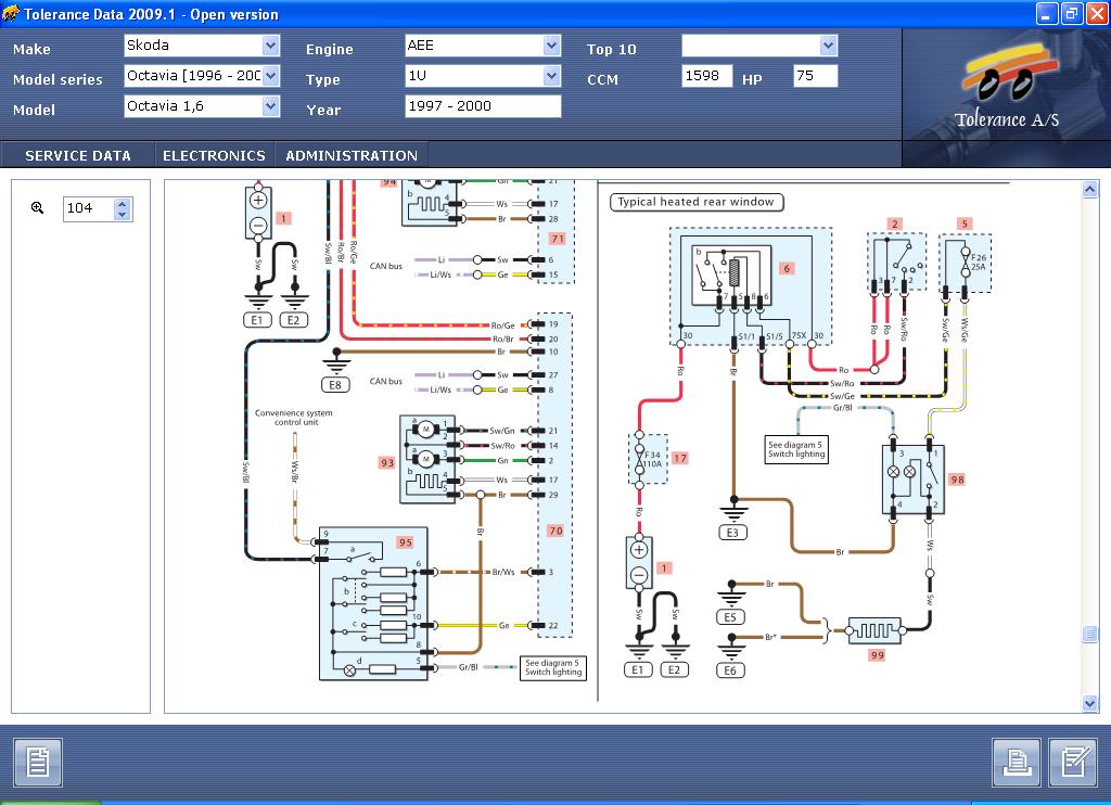

(#) csibai hozzászólása Feb 22, 2010 /
Tisztel hozzáértő fórumozó társak! Kérem árulja el valaki AEE motorkódú octaviában hol találom a hátsó ablak fűtését vezérlő relét. Sajnos hiába kapcsolom ki a kapcsolóját továbbra is fűt. Gondolom valahol a biztosítéktábla környékén kellene keressem, de csak jobb ha segít valaki mielőtt jobban elrontok valamit. Köszönöm.
Külön köszönet "samarának" az általa leírtak sokat segítenek!

(#) akos70 válasza csibai hozzászólására (») Feb 22, 2010 /
Biztosat nem tudok, de VW csoportnál gyakori, hogy magába a kapcsoloba van épitve a relé is.
(pl. elakadásjelzö kapcsolo=indexrelé, vagy az A8-asnál biztosan tudom, hogy az ablakfütéskapcsoloban van a relé is.)
(#) csibai válasza sufni-tunning hozzászólására (») Feb 22, 2010 /
Köszönöm a gyors reagálást, de sajna az adott állományt nem tudom megnyitni. (MDI)
(#) sufni-tunning válasza csibai hozzászólására (») Feb 22, 2010 /
Kis türelmet, éppen olvastatom
(#) akos70 válasza akos70 hozzászólására (») Feb 22, 2010 /
Ez meg aszongya, hogy nincs is a Skodában relé.
