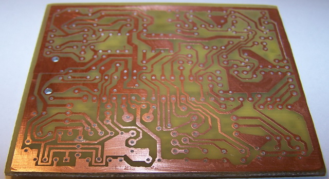

Végre megszületett az én PICKit2 klónom is... nagyon nagy köszönet Hp41C-nek a segítségért. Egyenlőre csak 5V-os PIC-eket tudok programozni, mert U5P helyen nem a megfelelő fet van, de ha minden igaz akkor hamarossan meg kell hogy érkezzen az IRF7314 is. Ime néhány kép a művemről

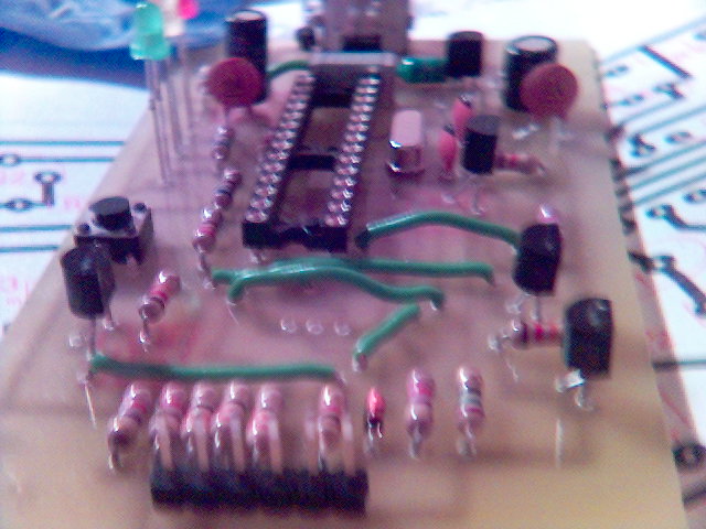

Végre nekem is kész a panel
![]() Már csak az IRF9Z34 kell meg a PIC. De az még másfél hét, hogy birom ki addig? ![]() ![]() szerk.: ja és filccel csináltam.
Gratulálok.... Az átkötéseket az előző project alkatrészeinek levágott lábából szoktam csinálni, pontosan méretre hajlítva (C0nr@d-nál lehet kapni szemmértéket - műanyag hajlítósablont - hozzá), tövig beültetve. Szebben néznek ki... Szia

Köszi, az átkötések nekem is zavarják a szemem, megszokásból csináltam így
Én vettem vagy 50db 0 ohmos "ellenállást " ha szépen akarok átkötést csinálni (elég ritkán kell) akkor azokat használom . Senki meg nem mondja első látásra hogy az csak átkötés
