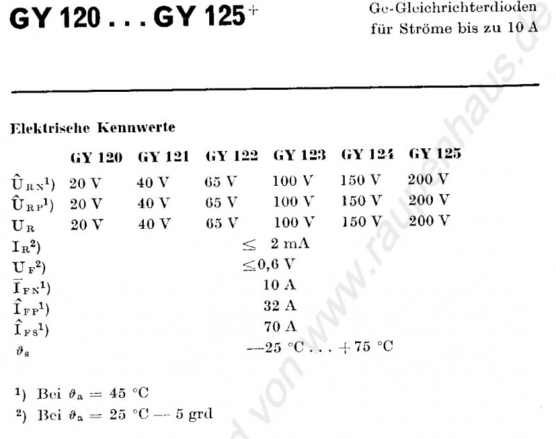

(#) teodor válasza (Felhasználó 5823) hozzászólására (») Feb 25, 2010 /
Szia, esetleg GY124 ?
(#) (Felhasználó 5823) válasza macika hozzászólására (») Feb 25, 2010 /

(#) (Felhasználó 5823) válasza teodor hozzászólására (») Feb 25, 2010 /
Fejtsd ki bővebben (gyártó) NDK?
Igen NDK Fémtokos dióda.
Megkeresem az adatlapját! De most is szkennelek, kicsit később!
(#) kadarist válasza teodor hozzászólására (») Feb 25, 2010 /
Itt szerepel ez a típus:Bővebben: Link
(#) teodor válasza kadarist hozzászólására (») Feb 25, 2010 /
Köszi, én is igy emlékeztem.
Nekem ez van
