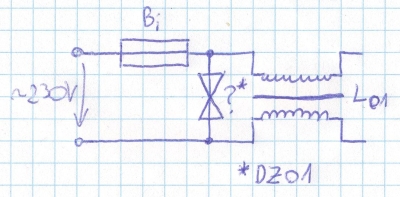

(#) maTaKee hozzászólása Feb 28, 2010 /
Valaki eltudná nekem magyarázni azt, hogy mi célt szolgál a képen lévő "DZ01"-es alkatrész?
Üdv Máté!
(#) pumoka válasza maTaKee hozzászólására (») Feb 28, 2010 /
Ez egy diac
(#) kadarist válasza maTaKee hozzászólására (») Feb 28, 2010 /
Ez inkább egy kétirányú szupresszor dióda lesz. Túlfeszültség ellen véd. Ha nagyobb feszültséget kap, mint a letörési feszültsége, akkor kinyit és a biztosíték kiolvad a zárlati áramtól. Gyakorlatilag két szembefordított szupresszordióda van egy tokban váltakozóáramú alkalmazásnál.

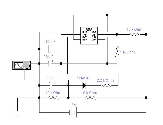

(#) Vacok hozzászólása Feb 28, 2010 /
A csatolt 555-ös kapcsolás a kimeneten egy egész szimmetrikus háromszögjelet ad ki, kb. 2V-os amplitúdóval, és 7Hz-es frekvenciával. A probléma csak az vele, hogy 4 és 6V között. Azt meg lehet valahogy oldani, hogy felerősítés után a jel 5 és 12V között legyen?
