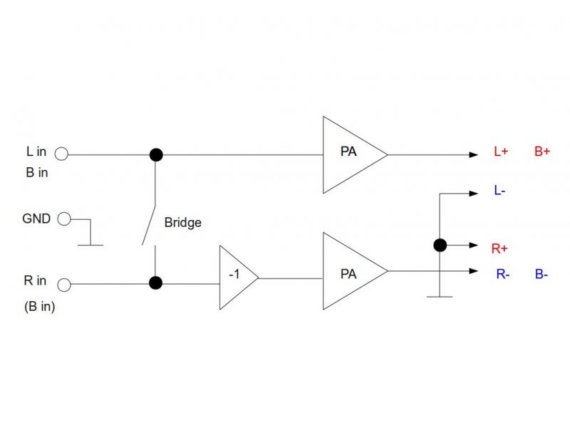

- Mi történik, ha a hídkapcsolásnak az "egyik fele" nem kap jelet (pl.: megszakad a jel, egy rossz forrsztás miatt, stb...), vagy gyengébb jelet kap (ez esetben ugye az egyik erősítő nagyobb jelet küldene a hangfalra, mint a másik oldal.
Ha a fent említett események veszélyesek az IC-re, mit lehet tenni ellene, főleg a "gyengébb" jel veszélye állhat fenn, mondjuk az alkatrészek pontatlansága miatt.
(#) lapose válasza zoka hozzászólására (») Márc 6, 2010 /
Azonkívül szerintem szinte semmi, hogy a nem vezérelt IC a kimenetét megpróbálja 0V közelében tartani, hiszen a bemenetén nulla volt van.
(#) szilva válasza zoka hozzászólására (») Márc 6, 2010 /
Nagy baj nem történik, ha a híd egyik oldala kisebb jelet kap, vagy egyáltalán nem kap jelet. Szélsőséges esetben, ha nem kap jelet, akkor az az oldal egy "virtuális földpontot" fog létrehozni a hangszórónak arra a sarkára, és az egész kapcsolás úgy fog működni, mintha nem is lenne híd. Természetesen a hangszórón átfolyó áram az "inaktív" oldalt is fogja fűteni, de az megtörténne normál működéskor is, tehát nem ártalmas.
Az jutott még eszembe, hogy még egy trükköt el lehet követni, hogy a hídba átkapcsolás a lehető legegyszerűbb legyen: az egyik oldalt közvetlenül hajtani, a másikat pedig egy fázisfordító fokozaton keresztül - normál üzemben is. Ilyenkor természetesen a fázisfordítón keresztül hajtott oldal kimeneti oldalán a hangszóróra menő "piros" vezeték lesz a GND és a "fekete" vezeték az IC kimenete. A hídba átkapcsolás annyit fog jelenteni, hogy a két oldal bemeneteit összekötöd (pl. egy kapcsolóval) és a hangszórót a két kimenet közé kötöd be. Mivel az egyik oldalnál a "piros", a másik oldalnál a "fekete" az IC kimeneti pontja, így híd üzemben is tudod a hangszóró fázishelyes bekötését.
A mellékletben megpróbáltam felskiccelni az elképzelésemet.
(#) zoka válasza lapose hozzászólására (») Márc 6, 2010 /
Ugyan nem sok esély lenne rá, mert általában "alapos" munkát végzek, de nyugodtabb vagyok, hogy ezt tudom
Még egy utolsó kérdésem, ha lehetne:
Az invertáló kapcsolás meghatására szimpla 12VDC áll rendelkezésre. Nyilván valami műveleti erősítővel kellene megoldani a feladatot, de tanácstalan vagyok, egyrészt a kapcsolási rajz miatt, másrészt, hogy milyen IC-t használjak.
Ha tudnál egy linket vagy egy Általad esetleg megépített kapcsolást erre a feladatra javasolni, ami a lehető legkevésbé szólna bele a hangminőségbe, és nem okozna zajt, gerjedést, torzítást stb... Nagyon hálás lennék érte. De egyáltalán nem lenne sürgős, csak ha van rá időd, energiád
Köszönöm a segítséget!
zoka
(#) zoka válasza szilva hozzászólására (») Márc 6, 2010 /
Legalább nem kell huzalellenállásokkal, meg hasonló hókuszpókuszokkal ellátnom a kimenetet
Köszönöm a magyarázatot!
És jó ötlet ez a normál üzemben fordított fázissal történő hajtás is. Igen, az egyik hangfal bekötése megfordul (különben egymás ellen dolgoznának a hangfalaim )
Egyszerű fázisfordító.

(#) zoka válasza lapose hozzászólására (») Márc 7, 2010 /
Igen, ez valóban egyszerű, és szépen teszi a dolgát, csak +/- táp kell neki
Az erősítőmben viszont csak 1x12V áll rendelkezésre. A fő trafó 2x40V meg sok lenne neki. Meg nem lenne szerencsés arról hajtani. Na mindegy ezen még gondolkodok, de köszi a rajzot

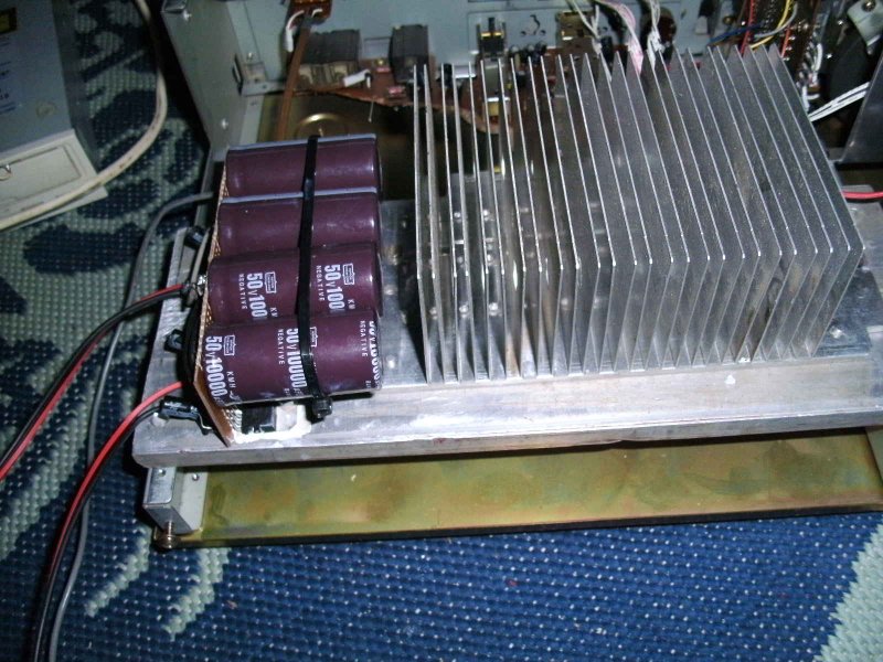

(#) ImiDj hozzászólása Márc 7, 2010 /
Na akkor teszek fel egy pár képet a hidalt Tda7294-ről.Már majdnem 2 hete műkődik,már buli is volt vele(házibuli).A trafó az 600W-os ami szerintem jó neki,2x20.000uF(lehet fogok még tenni de szerintem elég),a hutő az 1cm vastag 10cm széles és 27cm hoszú.Ezen van meg rajta egy másik hűtő,bordákal meg 2 venti.Még kell alakitgasak rajta a doboz hátulyán,de egyenlőre jó.Próbanyákon csináltam meg mivel nem volt ithon maratóm meg nyákot sem akartam tervezgetni neki,inkább szeretem magam ősze hozni.Lehet nem szép de benne senki sem nézi és 2-3 óra alat megvan.Mivel kicsi helyre akartam hogy legyen a 4 Ic azért inkább rátettem az Ic-ket a próbanyára és már dobtam ráfele az alkatrészeket.A próbanyára,az Ic kőzelében,kerűlt a 2x20.000µF is mivel igy a legjobb tapasztalataim szerint.2x200W-os Fane hangszórókat hajtot,és mintha nem nagyon birták volna(nem mai darabok lehet azért).Rátettem a multit csak kiváncsiságból hogy menyit ad ki és a max amit elkapot torzitás nélkűl (már a hangfal nembirta tovább) az 42.5V a kimeneten .A hangfal az 6.5ohm ami nem meglepő hisz minden hangszórónak kevesebb.Ha jól számolom (nembisztos) akkor ez 277W 6.5ohm-ra és 225W 8ohm-ra.Műterhelésem sajnos nincs(de majd csinálok),és akkor meglásuk mit tud pontosan.A doboz az egy Akai deck átalakitva.Egykicsit hoszú lett
(#) ImiDj válasza ImiDj hozzászólására (») Márc 7, 2010 /
Még képek
(#) ImiDj válasza Robi85 hozzászólására (») Márc 7, 2010 /
Itt van a hid felyebb.Nagyon meglepődtem,sokkal erőtelyesebb,dinamikusabb hangzása van mint a sima Ic-nek Csak azért raktam ősze lássam milyen hangja van,meg volt kéznél minden.Esztétikailag nem valami jó a doboz hátulya sem de majd kicserélem.Még egy pár kép
