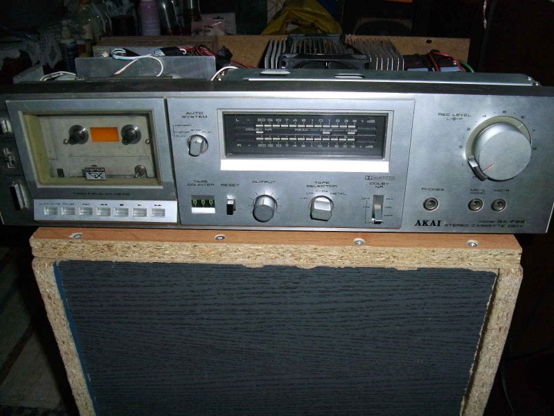

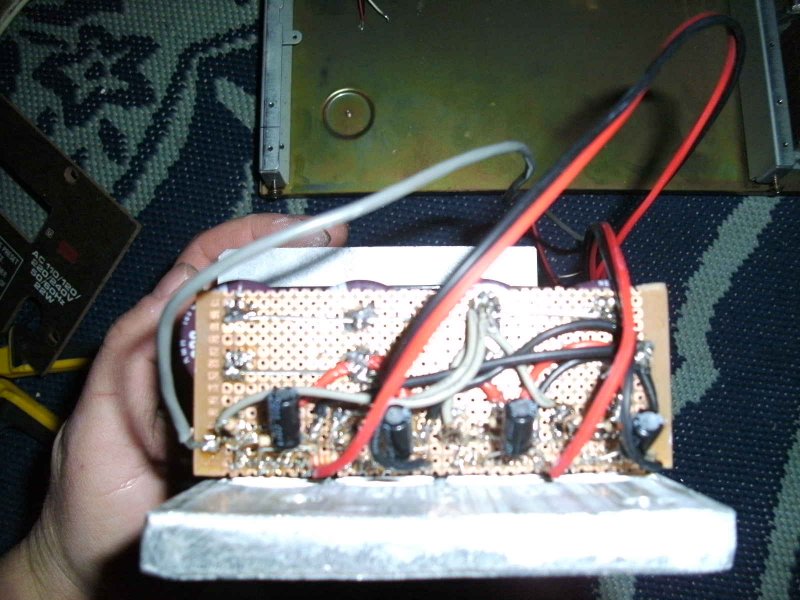

Na akkor teszek fel egy pár képet a hidalt Tda7294-ről.Már majdnem 2 hete műkődik,már buli is volt vele(házibuli).A trafó az 600W-os ami szerintem jó neki,2x20.000uF(lehet fogok még tenni de szerintem elég),a hutő az 1cm vastag 10cm széles és 27cm hoszú.Ezen van meg rajta egy másik hűtő,bordákal meg 2 venti.Még kell alakitgasak rajta a doboz hátulyán,de egyenlőre jó.Próbanyákon csináltam meg mivel nem volt ithon maratóm meg nyákot sem akartam tervezgetni neki,inkább szeretem magam ősze hozni.Lehet nem szép de benne senki sem nézi és 2-3 óra alat megvan.Mivel kicsi helyre akartam hogy legyen a 4 Ic azért inkább rátettem az Ic-ket a próbanyára és már dobtam ráfele az alkatrészeket.A próbanyára,az Ic kőzelében,kerűlt a 2x20.000µF is mivel igy a legjobb tapasztalataim szerint.2x200W-os Fane hangszórókat hajtot,és mintha nem nagyon birták volna(nem mai darabok lehet azért).Rátettem a multit csak kiváncsiságból hogy menyit ad ki és a max amit elkapot torzitás nélkűl (már a hangfal nembirta tovább) az 42.5V a kimeneten .A hangfal az 6.5ohm ami nem meglepő hisz minden hangszórónak kevesebb.Ha jól számolom (nembisztos) akkor ez 277W 6.5ohm-ra és 225W 8ohm-ra.Műterhelésem sajnos nincs(de majd csinálok),és akkor meglásuk mit tud pontosan.A doboz az egy Akai deck átalakitva.Egykicsit hoszú lett
Még képek
Itt van a hid felyebb.Nagyon meglepődtem,sokkal erőtelyesebb,dinamikusabb hangzása van mint a sima Ic-nek
Még kész van egy ilyen sztereó hid,csak nem csináltam képet róla.Az nem hagy nyugodni hogy menne párhuzamos hidban.Van is 8db 5W 0.33ohm-os ellenálás.Csak kevés a trafó telyesitménye,de lehet aktiv hűtésel jó lenne ha lenne mit rá kőssek az erősitőre

Ez a volt a prof hangteknika lényege hajdanán. Ez nem a teljesitményről szólt, hanem a hangról, beleértve a dinamikát, részletgazdagságot stb-t is ( ez nem azonos a hangosággal ) Idézet: „És akkor ez a sima 2IC-s hídkapcsolás ?” Igen csak 2 Ic.Még valami ami nemhagy nyugodni,ha hidba kőtőm az erősitőt akkor 8 ohm-os hangfalnál 4 ohm-ot lát 1 Ic,na akkor +-40V-nál 4 ohm-on bekopog és nem is lehet kihajtani mint +-30 V-al,akkor ugyanugy igaz hidra is.Nekem a tápom +-40V de megterhelve(ahogy mértem a multival) +-40-35V mozog ami szerintem jó hogy megrángatja a trafót legalább jobban ki lehet hajtani.Ha párhuzamos hidat csinálnék(4 Ic) akkor jobb lenne a hatásfok (tőbb W menne a kimenetre,kevesebett fűtene el) meg a dinamika is mivel fele anyi lesz a terhelés.Lehet volt ott még tőbb W is mivel a multi csak 500Hz-ig mér és általában 1kHz-re adják a telyesitményt.Nemcsoda hogy nembirta a 200W-os hangfal ami 97Db(Óriási hangerő szobában,már 1W is idegesitő lehet).Igy szerintem simán meglene 2x300W 8 Ohm-ra és 2x350W 4ohm-ra mert nő a hatásfok,+20.000uF,a hűtő még kevésbé melegszik,jobb dinamika Stb... Csak a trafó izzadna.Ha megpróbálom akkor irok mire jutottam. Idézet: Igen durva de nem sokkal,csak vagy 3 db-el fog nőni a hangerő dupla anyi erővel,ami csak egykicsit hangosabb lesz viszont dinamikusabb hangja lesz(Szerintem te is észrevetted sima Ic vs Párhuzamos Ic) Ha hűjeséget irtam javits ki „Jujj, már alig várom, hogy megszólaljon a 4db IC párhuzamos-híd kapcsban. Durva lesz!” ![]()

Attól, hogy a hídban két-két végfokot párhuzamosan kötsz, semmit nem változik a hatásfok sem és az elfűtött felesleges teljesítmény sem. Annyi változik, hogy ez a teljesítmény nem két, hanem négy IC-n fog keletkezni, így egy-egy IC terhelése a felére esik, kényelmesebben, biztonságosabban fog dolgozni.
A másik, az a "600W-os" trafó. Az az a lemeztrafó lenne, ami itt lentebb a képeiden a magnódeck sarkában figyel? Hány négyzetcenti annak a magkeresztmetszete? Idézet: „Még valami ami nemhagy nyugodni,ha hidba kőtőm az erősitőt akkor 8 Ω-os hangfalnál 4 Ω-ot lát 1 Ic,na akkor +-40V-nál 4 Ω-on bekopog és nem is lehet kihajtani mint +-30 V-al,akkor ugyanugy igaz hidra is.” A hídkapcsolás hogy viselkedik azt nem tudom, így logikusnak tűnne amit írsz, ugye a táp valóban visszaesik, az sokat csökkent a disszipáción, meg nagyban függ, a hangfal impedanciagörbéjétől is. Ráadásul a hűtés sem mindegy. Lásd Pedro tesztelte a saját hídkapcsolását: Bővebben: Link És +/- 43 V-ról hajtva 311W-ot mért 8 Ohm-ra 10% torzítással. Hogy ekkor a táp mennyire esett vissza, azt nem tudom, de az biztos, hogy tisztességes hűtést kapott. Az adatlap csak annyit ír, hogy 8Ohm-nál kisebb terheléssel ne használjuk. Ugyanakkor - ahogy a sima kapcsolásnál - itt sem 40V-ról ajánlja, hanem kevesebbről. Idézet: „(Szerintem te is észrevetted sima Ic vs Párhuzamos Ic) Ha hűjeséget irtam javits ki” Való igaz, ha a sima IC menne +/-33 és a párhuzamos +/-40V-ról, akkor nem sok különbség lenne, mert a hangfalam impedanciája a sub tartományban átlagban magasabb 4 Ohm-nál. Igazán nagy különbség inkább műterheléssel van. De a feszültségeket nem hiába említettem. Így nincs kopogás. De mivel a trafóm egy és ugyanaz, így a kopogás miatt akár 10x-es teljesítményt is elértem a párhuzamossal a simához képest. |
