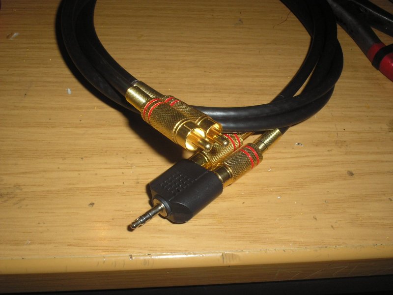

(#) petemazi válasza petemazi hozzászólására (») Márc 8, 2010 /
Kicseréltem mindent, de még nem próbáltam ki. És most a feteket hűtőzászlónál fogom felcsavarozni, így tuti a termikus kapcsolat, és a diódák is pont odaférnek. Holnap fogok vele tovább foglalkozni, remélem jó lesz.
Ja, és csináltam egy jó kis interconnect kábelt.
Bővebben: Link (fórumok-diy résznél van a leírás)

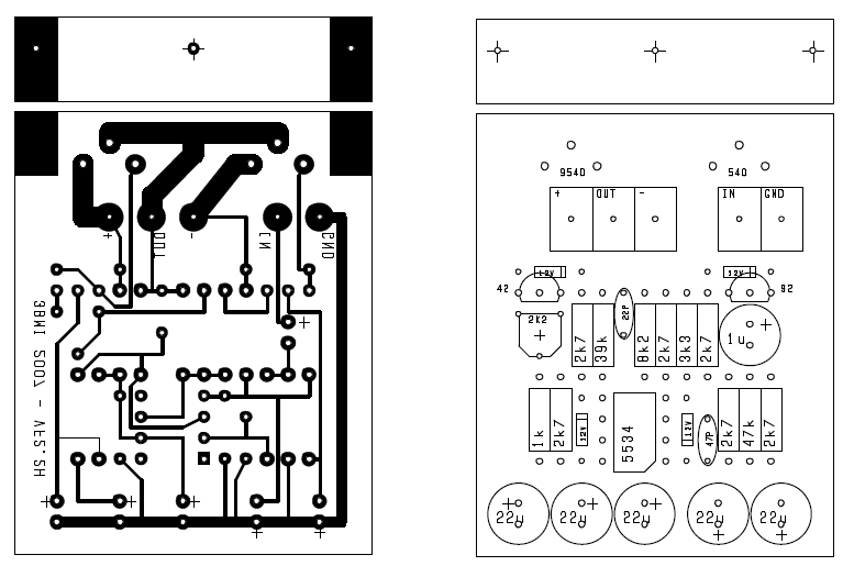

(#) (Felhasználó 4577) válasza (Felhasználó 4577) hozzászólására (») Márc 18, 2010 /
Összeraktam a VF2-t.
Az élesztést egy labortáppal csináltam, +/- 40V tápfeszültségről, 200mA-es áramkorláttal.
Az első bekapcsolás előtt mindent átnéztem, dióda polaritások, ellenállás értékek, MPSA-k lábkiosztása, a vezetősávok sehol sem érnek össze, stb. és mindent rendben találtam. A tápfeszültség rákapcsolásakor a két deperz műszeren azt láttam, hogy a mutatók nagyon ugrálnak, tehát gerjed az erősítő.
Egyébként eddig mindig ugyan ez volt a problémám. Megépítettem már többször is, de mindig gerjedt. Most hogy van rendes labortápom, gondoltam hogy arról is kipróbálom.
Vajon mi lehet a hiba?
Valószínű mindig ugyan azt a hibát követtem el.

(#) Alkotó válasza (Felhasználó 4577) hozzászólására (») Márc 18, 2010 /
Tegyél fel egy olyan tervet, amin egyszerre látszik a nyákrajzolat és a beültetés. Hátha nem voltál elég figyelmes az ellenőrzéskor.
(#) (Felhasználó 4577) válasza Alkotó hozzászólására (») Márc 18, 2010 /
Azóta átnéztem újra, mindent jónak látok. Paint-ben egymás mellé ügyeskedtem.
Ez egy viszonylag egyedi dokumentáció, mintha direkt azért készült volna, hogy ne lehessen használni. Azért jó sok energia árán összerajzoltam őket egyé, és ránéztem.
Ami konkrét eltérés, az MPSA42 emitterén nem a 3,3k van, hanem a 2,7k+2,2k trimmer, alul pedig az MPSA92 emitterén meg a 3,3k van a trimmer helyett. Ez eltérés, de nincs jelentősége. Így is éppen úgy kéne neki működnie.
Nem látszik a fotón, de azok a kék színű kondik úgynevezett "multilayer" típusoknak tünnek. Nekem is van jópár ilyen, de ez a méret akár 470nF is lehet. (nálam ebből 100nf a legkisebb érték, de ez nem jelenti azt, hogy nem is létezik kisebb) Biztosan jók az értékei? Ide sima kis kerámia kondik kellenének
Tehát ha a rajz jó (ezt most nem is próbáltam visszakeresni), akkor csak az alapdolgokat tudom javasolni. Mérd meg a tápfeszültséget, illetve az IC tápfeszültségeit. Ellenőrizd van-e egyenfeszültség a kimeneten. Ellenőrizd a diódákat és a félvezetőket.
Úgy rémlik sokaknak volt baja ezzel a kapcsolással, a nyugalmi áram beállítása körül.
Mellékeltem azt a rajzot amit én építettem meg. Ehhez terveztem saját elképzelés szerinti panelt. Atombiztos, szinte el se lehet rontani.
rajz.pdf
Ezt a cserét én is észrevettem, de ez nem befolyásolja a működését.
Igen, ezek Multilayer kondik.
A kondik értékei jók, a 22pF-osat kicseréltem kerámiára.
A műveleti erősítő tápfeszültsége ugyan úgy ugrál, mint a tápfeszültség.
Az erősítő kimenetén bekapcsolás után 0V van, a bemenete persze rövidrezárva.
Az nem lehet, hogy a 200mA áramkorlát túl kevés neki?
Fel merjem venni 500mA-ra?
De lehet. Először próbáld a trimmerrel lejjebb vinni. Ha megy, akkor már akár szólhat is. Ha nem megy, akkor nyugodtan feljebb engedheted 500mA-re. Fontos, hogy a trimmerrel tudd állítani a nyugalmi áramot. Aztán már más kérdés, hogy majd neked milyen áramon (milyen melegen) fog tetszeni.
