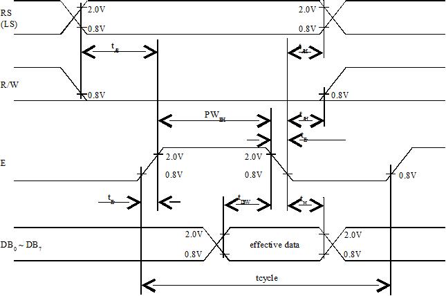

Van ugyan HD44780 rutincsomagom, DE LASSÚ.
Hiába hajtom a rendszert 8 vagy 16 MHz-cel, a dekóder megy, forog a motor; de ha megpróbálom kiíratni az irányt, a fokozatot; ha a jelküldés soraiba rakom a kurzorpozíciót&kiírást akkor teljesen halott a rendszer, rezeg a motor és villognak a LED-ek, ha TMR1 megszakításba teszem, akkor hosszabb ideig rezeg a motor és tovább világít a LED.........
Megpróbáltam pár módszert a HD44780 doksik alapján, de egyelőre nem sokat értem el.
Tud valaki gyors HD44780 ASM rutint küldeni?

Van olyan megoldás, ahol az RS beállítása után bsf EN, kirak adat, bcf EN; Robert Cóté másképp csinálja- beformáz, vár 40mikrosec, RS kirak bsf EN bcf EN.
Mindkettőt kipróbáltam, de valami gyík van.
(#) icserny válasza fejesg hozzászólására (») Nov 27, 2009 /
Szerintem elég egyértelmű, hogy az adott LCD modul adatlapja szerint kell betartani az időzítéseket.
Például a Raystar RC1602B-GHY-CSXD típusú kijelzőjénél ezt írják:
RS, R/W beállása után min. 30 ns várakozás után mehet E magas szintre, s minimum 150 ns ideig ott is kell maradnia, illetve az adatbeállítás után még min. 40 ns-ig nem mehet alacsony szintre. (Értelemszerűen a kettő közül a később véget érő a meghatározó...)
Az E alacsony szintre váltása után még további min. 10 ns-ig kell tartani az adatot és a címet (RS).
„Robert Cóté másképp csinálja- beformáz, vár 40mikrosec, RS kirak bsf EN bcf EN.”
PIC18 esetén ez már lehet túl gyors. Másrészt kérdéses, hogy az odavezetések mennyire torzítják a jelalakot...
(#) fejesg válasza icserny hozzászólására (») Nov 28, 2009 /
Ezekre gondolsz? (csatoltam)
Ha ez így menőképes, miért van az, hogy több Kolléga ettől ellentétes módon mégis működésre bírta a kijelzőt? Pl. Robert Cóté vagy Tóth Bence....
(#) icserny válasza fejesg hozzászólására (») Nov 28, 2009 /
Igen, ezekre. Úgy tűnik,hogy típustól/gyártótól függően jelentős különbségek vannak.
„miért van az, hogy több Kolléga ettől ellentétes módon mégis működésre bírta a kijelzőt?”
Valószínűleg nem ugyanazt a kijelzőt, s nem ugyanazon az utasításfrekvencián.
