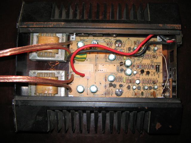

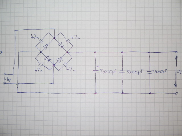

(#) komitya hozzászólása Márc 12, 2010 /
Sziasztok! Van egy tápegységem és egy erősítőhöz használom.Kellene nekem egy LC szűrő a hálózati brumm kiszűrésére.Nincs az erősítőben földhurok! Ezt már megszüntettem.A konnektorba nincs más bedugva csak az erősítő így szerintem sehogy nem lehet földhurok. Elég nagy pufferkondikat használok ettől csökkent a búgás de nem annyira mint szeretném.Ezért szeretnék építeni egy LC szűrőt. Lehetőleg légmagos tekercs legyen ne vasmagos.Konkrét adatok kellenének.Kondenzátor kapacitása a tekercs menetszáma Próbáltam már keresni a neten és itt is ilyet de nem nagyon találtam. Épített már valaki valaha ilyet?Ha tudnátok ebben segíteni akkor nagyon megköszönném!
(#) Imi65 válasza komitya hozzászólására (») Márc 12, 2010 /
Ne viccelj már. Légmagos tekercs hálózati frekvencián semmit sem ér, vasmagos lenne csak jó, de az sem indokolt. Erősítők milliói üzemelnek fojtó nélkül, brumm mentesen. Földhurok természetesen attól még lehet, hogy nincs más a konnektorba bedugva, lehet hibás kivitelezés eredménye is. Azt javallanám, olvasd át jó alaposan azt a "földhurkos" topikot, és próbáld felismerni, mit rontottál el.
(#) tatabike válasza komitya hozzászólására (») Márc 12, 2010 /
Szerezz egy régi PC-tápot, azokban van...de, ha most búg, akkor valószínűleg akkor is fog. Valami más ott a bibi, Imi jól mondja.

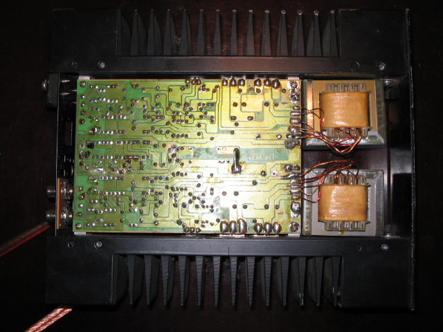

(#) komitya válasza tatabike hozzászólására (») Márc 12, 2010 /
PC táppal próbáltam már és ott nem BÚG ebből tudom hogy minden rendben van az erősítőben és ezért gondoltam hogy nincs benne földhurok.A tápegységben toroid trafó van az áramkőrt pedig mellékelem.Ja és akkor tényleg vasmagos tekercs kellene.
(#) kadarist válasza komitya hozzászólására (») Márc 12, 2010 /
Ez csak egy végfok, vagy előerősítő is van hozzá kötve?
(#) komitya válasza kadarist hozzászólására (») Márc 12, 2010 /
Ez csak a végfok működtetésére szolgál.Előerősítőnek egy Mc CRYPT DJ-40 típusú keverőt használok aminek stabilizált szűrt dugasztápja van.
Az erősítő rajzát lehetne látni?
Rajza az sajna nincs.Azt már én is kerestem rengetegszer a neten de nem találtam.Ugyanis ez egy ősrégi autós erősítő amit úgy kaptam viszont a hangja nekem nagyon teszik.És ha lehet akkor ne kezdjünk el beszélgetni arról,hogy melyik erősítő a jobb az autós a tranzisztoros vagy egy másik.Ezt egy másik topicon már mások úgyis kitárgyalták.Egy mélyládát szeretnék meghajtani vele.Ja és ez egy trafós kimenetű autós erősítő.
(#) kadarist válasza komitya hozzászólására (») Márc 13, 2010 /
A nyákon látható néhány elektrolitkondi. Azoknak az értékét növeld meg. Valószínű mindegyiknek csatolásmantesítő szerepe van eredetileg. A 100 Hz-es brumm maradéktalan kiszűréséhez szükség lehet ezek értékének a növelésére.
(#) komitya válasza kadarist hozzászólására (») Márc 13, 2010 /
Most már csak a jövőhéten tudom megvenni a kondikat.Ha kicseréltem őket akkor meg írom,hogy csökkent e a brumm hang.Köszönöm!
