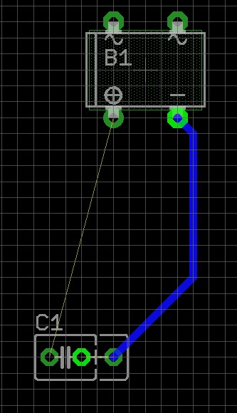

Az elko symbol-hoz új package-t rajzoltam.
(régi álló Mechanikai Művek gyártmányút)
Ennek 3 negatívja van, és 1 pozitív kivezetése.
Hogy kell elneveznem a 3 negatívot, hogy a device-ban mind a 3-t párosítani tudjam az 1 symbol kivezetéshez?
Köszönettel
(#) elektrocad válasza Sendi hozzászólására (») Márc 10, 2010 /
Üdv Sendi!
Úgy, ahogy leírtad, nem lehet. A symbolnak azonos mennyiségű kivezetésnek kell lennie, mint a packagenak, a connectben csak úgy tudod összepárosítani.
Az esetedre egy példa lehet a TO3 tokozású tranzisztor. Nézd meg pl. a 2N3055-öt, hogy oldották meg. Ahogy a tranzisztor szimbólumának kollektorán vannak a pinek, úgy csináld meg a kondenzátorodon is.
(#) Sendi válasza elektrocad hozzászólására (») Márc 10, 2010 /
Helló elektrocad.
Köszönöm a gyors válaszodat.
Igazad van, én is így tudtam.
De valami trükknek kell lennie, mert az RCL directory-ban van olyan kondenzátor (ne elkó) amelyiknek a tokozása két méretű. (az egyik lába két helyre köthető be)
És el is fogadja a bekötést.
Épp most fogom megnézni, hogy mi a trükk benne.
A mellékletben te is láthatod.
Ha van véleményed szívesen veszem.
Köszönettel
Igen, van ilyen, de azoknál a kondi azon oldalán, ahol két pad van, az egyik nincs hozzárendelve pinhez. A connectben üres a 3. pad. Te meg össze akarod kötni.
Helló elektrocad.
Igen, de elfogadja bekötésnek a 3. pad-t. Mindegy, hogy a 2-re vagy a 3-ra kötök.
Kinagyítottam, és látható, hogy ha a 3-ra kötök, akkor marad egy gumi vezeték a 2-es és 3-as között.
És itt a megoldás. (szerintem).
Köszönettel
Helló Sendi,
szerintem próbáld ki egy egyszerű bekötésen, mert elfogadhatja, mivel van ott egy pad. De az ERC hibát fog jelezni, mégpedig azt, hogy nincs bekötve a kondi egyik oldala. A gumikötés is ezt mutatja.
Helló elektrocad.
Nekem is ugyan ez a véleményem. Elfogadta.
Köszönöm a segítségedet.
