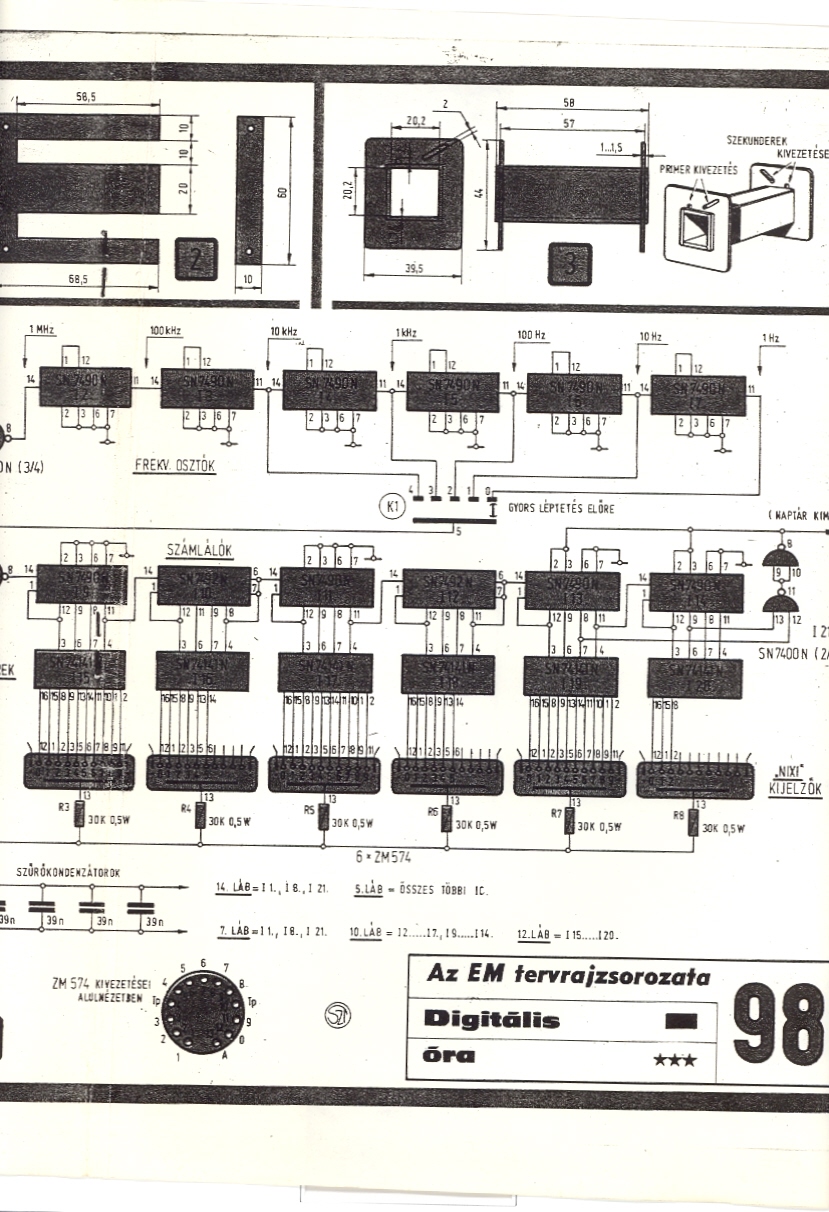

(#) agy hozzászólása Feb 15, 2007 /
Nekem 1979 óta ez működik a Quarz órámban.Mellékletben a rajz
ez lemaradt

(#) zimpee hozzászólása Ápr 23, 2009 /
Hi,
nézelődtem ebben a topikban, és sok jó kapcsolást találtam, ami 1 Hz-et állít elő. A kérdésem az, hogy ezeknél csomó kondit, ellenállást, ilyesmit látok, amit nem értek, hogy miért vannak ott. Én CMOS digitális órát szeretnék építeni majdan, és jó volna tudnom, hogy vajon miért nem jó az, ha a kvarcoszcit simán odakötözöm (zsineggel, hö) a CMOS áramkör bemenetére?
Mitől lesz így más? Mert egyszer összeraktam valami kezdetleges számlálót kvarcoszcival, minden kütyü nélkül, és nagyon ügyesen, szépen számolt (ha jól emlékszem).
Válaszotokat köszi,
z
(#) pbalazs válasza zimpee hozzászólására (») Ápr 23, 2009 /
A kvarcoszcillátor önmagában viszonylag stabil jelet ad, de a kvarc kicsit elhangolható kapacitásokkal. Ezért szokott lenni mellette egy trimmerkondi, amivel pontosan belőhető a freki. Persze csak akkor, ha van pontos, sokdigites frekimérőd.
Csináltam már pár órát, de a kvarcosakat nem sikerült jól beállítani (frekimérő nélkül). Ami jól járt, az a hálózati szinkronos, meg az, aminek az órajelét egy olcsó kinai mutatós óra paneljéből csináltam.
(#) zimpee válasza pbalazs hozzászólására (») Ápr 23, 2009 /
Hi,
Hestoreon találtam 32,768 KHz-es kvarcoszcit, órába valót, az csak pontos, nem?
És miért látok a kvarccal párhuzamosan valami bitangnagy ellenállást?
A multiméterem csak 20 KHz-ig mér frekvenciát, alsó határt jelenleg nem tudom... Szétbombáztam egy régi digitális karórámat, hát tényleg ott virít a trimmerkondi...
Az én órámat autóba tenném, +5V stabilizált táp mögé, gondolom a feszültségingadozás azért kihat a pontosságra...
Apropó, pontosság, van erre valami irányszám? a ppm az mit takar?
Az óra egyébként CMOS áramkörökből épülne fel, ezzel kapcsolatos (nem ebbe a topicba illő) kérdésem, hogy az ic-k kimenetén van valamilyen védődióda/kapu/fityfiritty, ami a visszajövő dolgokat kizárja? Vagy esetleg egyenirányító diódát kéne beszúrjak oda?
Köszi,
z
(#) potyo válasza zimpee hozzászólására (») Ápr 24, 2009 /
Az ellenállás a cmos kapuk munkapontjának beállítására szolgál.
A feszültségingadozás nem nagyon hat ki, az 5V-ot gondolom 7805-el csinálod, akkor az meg elég stabilan tartja a kimenetet.
A ppm a part per million, vagy valami ilyesminek a rövidítése. Tehát valami olyasmi, hogy a névleg 1000000 ciklus alatt valójában mennyivel tér el a ciklusok száma. Ha a kvarcodnál az áll ott, hogy 30ppm, akkor az azt jelenti, hogy a névleg 1000000 ciklus helyett valójában 999970 és 1000030 közötti számú ciklus fut le. Ha a ppm-ben megadott pontosságot elosztod 1000-el, akkor megkapod a pontosságot ezrelékben.
Az IC kimenetén nincs semmi plusz védelem. A bemeneteken van dióda mind a táp, mind a test felé. Milyen visszajövő dolgokra gondolsz?
