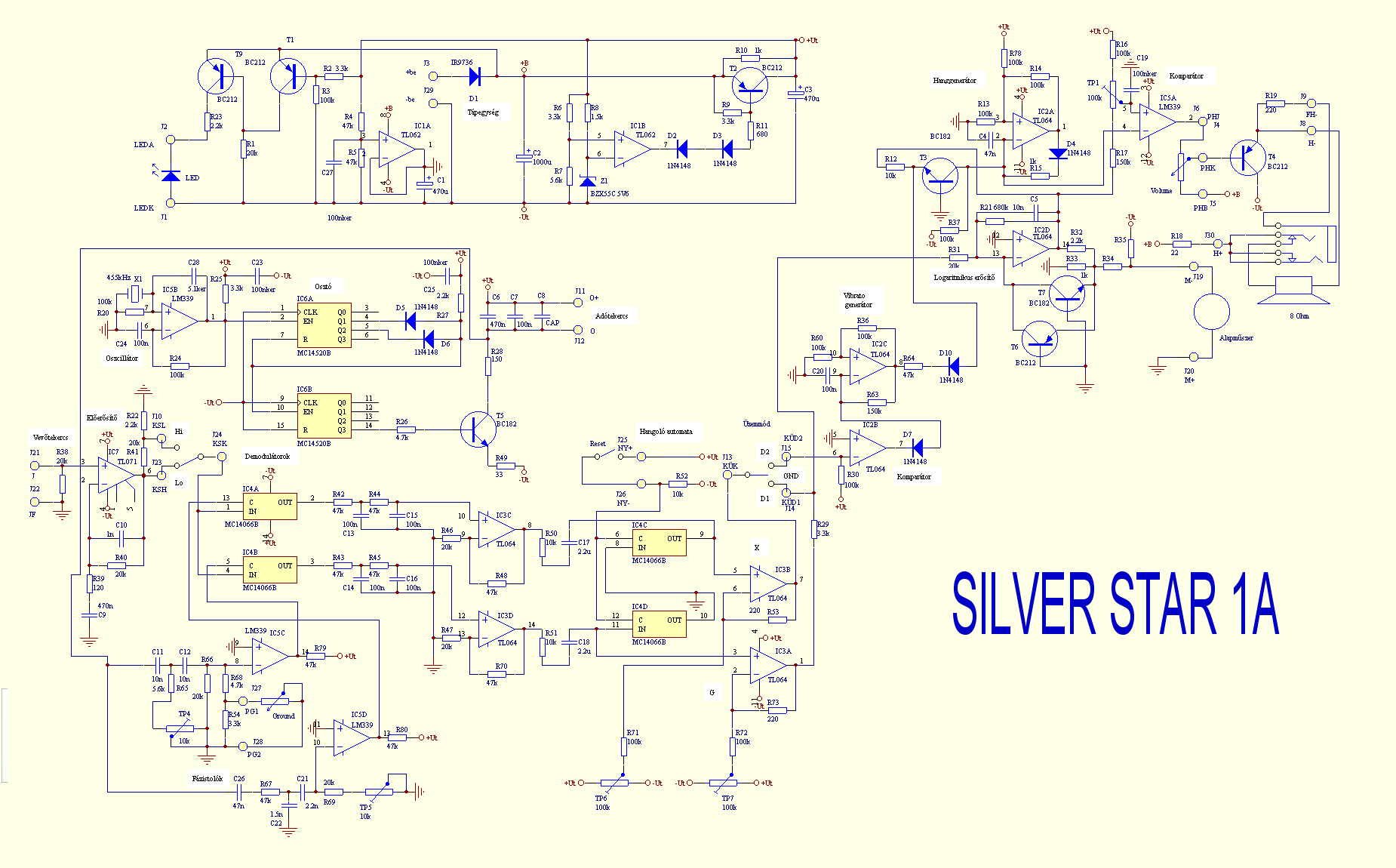

(#) Rumcájsz válasza Zs_21 hozzászólására (») Márc 14, 2010 /
Megnéztem a filmet. Kapcsolási rajzzal nem találkoztam, mondjuk vissza lehetne a deszkamodellből fejteni a rajzot, de nem érdemes. Mindegyik fémkereső legkritikusabb pontja a beállitás. Ne gondolja azt senki hogy egy 2 tranzisztoros áramkört is olyan egyszerű beállitani. Sokmindentől függ a beállitás.
Megpróbálhatod utánépíteni de nagy a veszélye hogy belebuksz.
Ha elektronikában jártas vagy, építhetsz kissé bonyolultabb áramkört és az tökéletesen működik, van hozzá komoly leirás és korábban feltettem ide a hobbielektronika dokumentumtárába egy fej leírást amely könnyen utánépíthető. A készülék neve: Silver Star II
A kitalálója KIT-ként is árulja (panel + alkatrészek) és maximális a supportja!
Jó beállitás esetén sok gyári készüléket megver.

Ez csak nem egy olyan silver? Bővebben: Link
Csodálatos lehet ezt hallani 5-6 órán keresztül. Esetleg bele kellene kombinálni valami zeneszámokba
