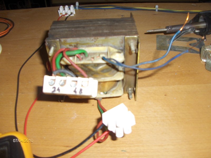

VF2 50W-os sztereo verzióhoz, 30V tápfeszhez kelene nekem egy táp kapcsolási rajz. A tranzformátorom 230/2*24/1*48 AC töbet nemtudok rola mert valahonan kaptam még ano A traforol kép melékelve. Nagyon megköszöném már 2napja keresek ijen rajzot. Elöre is köszönöm
Elolvastad már a Rendhagyó elméleti alapozást?
Egyébként 30V-on nem 50W-os, úgyhogy az eredeti cikket is olvasd el.
