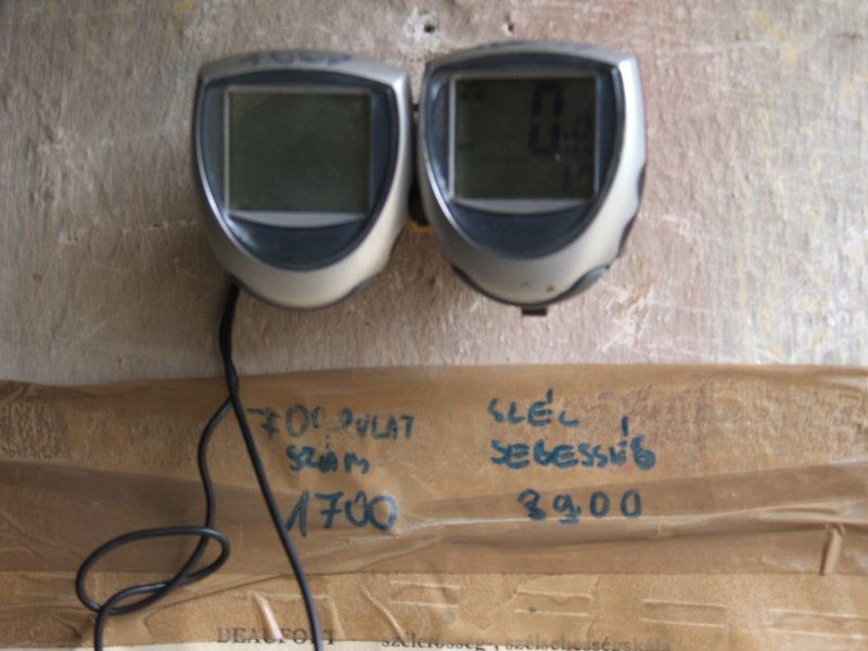

A (#657847) hozzászólásnál közölt fordulatszámmérőt sikerült felraknom a lapátok tengelyére és áthelyeztem alá a szélsebesség mérőt is. Így egymás mellett látom a két adatot. Most már talán lesz 2 hét megfigyelésem (adott szélsebességnél mekkora a fordulat, ill. indulási szélseb. és ford. és max. fordulat.) ami alapján meg tudom határozni a tekercseim optimális menetszámát. Holnap dél környékén közlöm az első méréseket.

Megvan az elsö mérés.
A videón olvashatók az adatok. Baloldal a fordulatszám-Jobboldal a szélsebesség A pillanatnyi adatok a fenti nagy számok. Az alsók először a maximum fordulat/perc+szélsebesség (km/h), majd az átváltás után az átlag fordulat/perc+szélsebesség (km/h). Tehát átlagban 9,4 km/h szélben 114-et fordul percenként.
