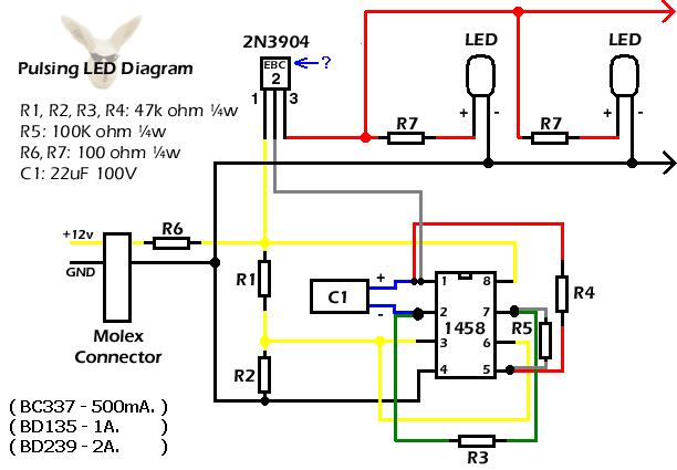

(#) Pubby válasza _JANI_ hozzászólására (») Márc 22, 2010 /
tudsz nekem egy kapcsolást adni ami kb 10 ledet elbír (fehér ledek)?
(#) _JANI_ válasza Pubby hozzászólására (») Márc 22, 2010 /
PL: Link.1 Bár ez csak egy LED-re készült. De szerintem könnyen hozzáköthető még pár LED.
Lásd mellék. ( Bár mintha a tranzisztor E-C kivezetései fel lennének cserélve. )
köszi megpróbálkozok vele
(#) _JANI_ válasza _JANI_ hozzászólására (») Márc 22, 2010 /
Illetve nem mintha, hanem valóban fel lett cserélve az eredeti rajzon!
