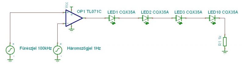

Én PWM modulációt használnék komparátor segítségével.A komparátor egyik bemenetére nagy frekvenciájú fűrészjelet kötnék(x10kHz),a másik bemenetére alacsony frekvenciájú háromszögjelet(x1Hz).A komparátor kimenetére pedig kapcsolhatod a diódákat.Lehet hogy nem a legegyszerűbb megoldás a generátorok miat,de más nem jutott eszembe

Ic csere 4017 re és már bővítve is van, meg futófény is.Nekem ezekkel az a bajom hogy a led fényerejét a feszültség 0-1 szeres állapotában szabályozza ,a fűrészjelnek viszont szerintem kb 0,7-1 Umax tartományban kellene mozognia

tudsz nekem egy kapcsolást adni ami kb 10 ledet elbír (fehér ledek)?
PL: Link.1 Bár ez csak egy LED-re készült. De szerintem könnyen hozzáköthető még pár LED.
Lásd mellék. ( Bár mintha a tranzisztor E-C kivezetései fel lennének cserélve. )
Illetve nem mintha, hanem valóban fel lett cserélve az eredeti rajzon!
