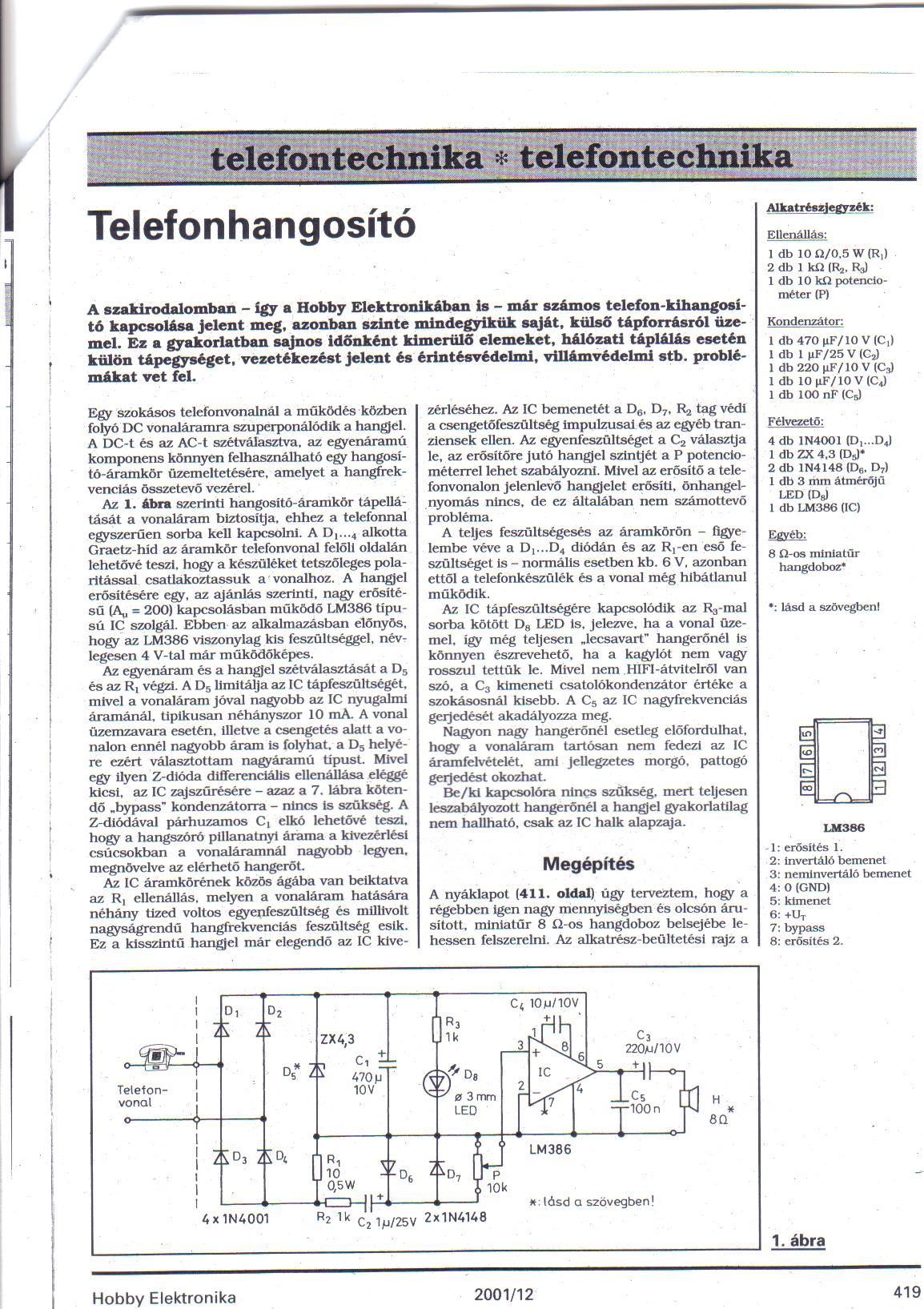

Sziasztok.Na 3-szor is rákerestem de ilyen jellegű témát nem találtam.
Szeretnék egy kihangosítót építeni egy vezetékes készülékre.Lenne egy kapcsoló a készülék előlapján ha ezt bekapcsolnám egy külső hangszórón ki lenne hangosítva.Ezt valami erősítővel kéne megoldani ami kb.9voltos ellemről működik. köszi csikosgabi
Mondjuk ha csak próbaképp rákötnél egy erősítőt a telefon kagyló hangszórójára? Mondjuk amit mellékelek az lehet picit erős lesz... ![]() üdv Bali
Vagy egy lm386-os.
Nekem sztereóban sokáig elhúzta egy 9v-os elemről...
Ilyenre gondolsz igaz?
Kép: Hivatkozás illetve szerintem ennek a minősége/erőssége bőven elég egy telefonhoz
Én ezt találtam direkt vezetékes telefonra.
Ez jó... A végén ott van, hogy "postai" (matáv,T-com) vonalra nem szabad kötni (persze ettől még lehet). Azért ha 6V-ot elemészt a kb 12V-ból, ami a felvett készülék kapcsain kellene hogy megjelenjen, az elég durva. Viszont nem kell külön tápfesz - ez előny. Valamit valamiért. A másik averzióm a motyóval kapcsolatban: a saját hang erősebb, mint a távoli, pont nem ez kellene nekünk... Azért én a külön tápfeszes, hallgatóról levett jellel vezérelt kivitelt preferálnám, mert akkor a hibrid áldásos hatása a kihangosítóra is érvényesül. (kisebb önhang, kisebb gerjedési hajlam).

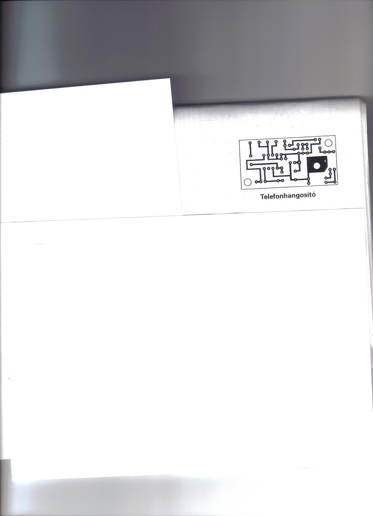

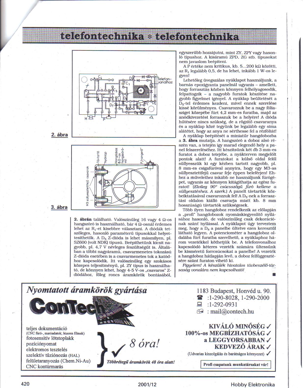

Hali! Találtam még 2 rajzot, ezek közül hátha jó lessz valamelyik.
Az első rajz leírásában ugyanazt írják, mint én
![]() A másodiknál macerás az 5000menetes tekercs, és ennél is nagy az önhang. Szóval maradnék az LM386-nál, a bemenetet az első rajz alapján alakítsd ki (telefon.jpg) TDA2003 felesleges, nem a szomszédba kell átordítania ![]()
kösz bevált
