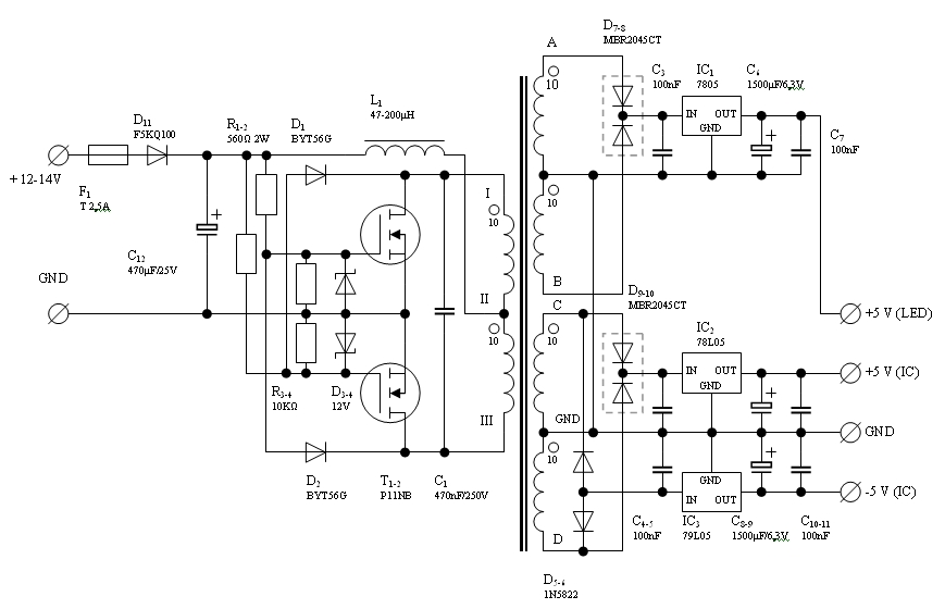

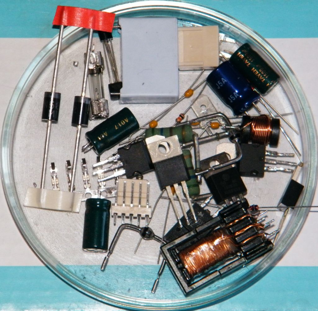

Elkészültek a tervek, trafót is megtekertem (életem első házilagos trafója --csak működjön is....), és az összes alkatrészt is beszereztem (szerencsére nagyrészt volt 'raktáron').
Nemsokára nekirugaszkodom a panelnek.
(#) kadarist válasza BEMcorp hozzászólására (») Márc 22, 2010 /
Mindenesetre az első indításnál egy izzólámpás áramkorlátozást érdemes lenne használni.
Jók a tervek!

Valami olyasmire gondoltam én is. A FET-ek áramához mérten.
(#) kadarist válasza kadarist hozzászólására (») Márc 22, 2010 /
Még annyit, hogy a kimeneti pufferkondikat a stabkockák elé tedd (1500 uF), a diódák után, persze jóval nagyobb feszültségűeket. A kimeneti pontokra egy pár mikrofarádos elkót rakj a kerámiák mellé. Érdemes kis ESR értékű elkókat használni.
(#) BEMcorp válasza kadarist hozzászólására (») Márc 22, 2010 /
Kááár, csak mert (1500µF/6,3V) azok LOW ESR (alaplapról proci mellől valók)
Majd guberálok valami nagyobb feszkós LOW ESR-es hasonló (1000-2200µF/25V-os) kondit.
Köszi a tanácsot.

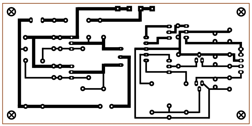

(#) BEMcorp válasza BEMcorp hozzászólására (») Márc 23, 2010 /
Hősies küzdelem árán megrajzoltam a módosítottat Épp amikor éjfélt ütött az óra...Holnap nekirugdosom magam a panelrajzolásnak.

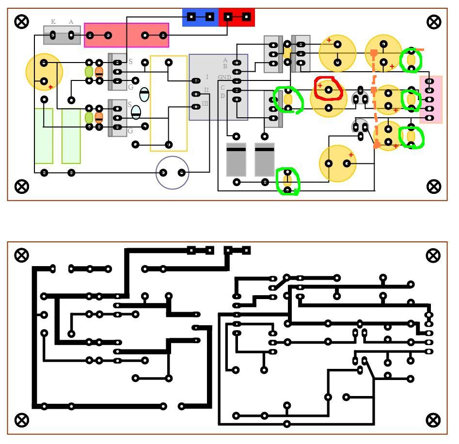

(#) kadarist válasza BEMcorp hozzászólására (») Márc 23, 2010 /
Találtam egy két változtatni valót.
Piros kör: elkópolaritás.
Zöld kör: a gerjedésgátló kondikat közvetlenül az IC lábai mellé kell tenni.
Narancs átkötés: A GND-ket érdemes rövid úton összekötni.
Lehet, hogy van még...
(#) BEMcorp válasza kadarist hozzászólására (») Márc 23, 2010 /
Ezek szerint nem is hősies volt az a küzdelem, hanem inkább szélmalom szagú...
Köszi az ellenőrzést, javítom. Az átkötéseket nem szeretem, ezért húztam a hosszabb úton, de akkor átkötés lesz (akkor gondolom a 'hosszabb útvonal', a trafó alól elhagyható, ugye? Vagy hagyjam meg azt is?)

(#) BEMcorp válasza BEMcorp hozzászólására (») Márc 29, 2010 /
Kiegészítettem még egy külön szekunder résszel a tápegységet-tervet, igaz a trafón nem volt több forrpont, úgyhogy az újabb tekercsek kivezetéseit simán a rézhuzallal hoztam ki. Majd kapnak egy-egy színes zsugorcsövet, és azokat lerögzítem, hogy ne kódorogjanak el...
A trafón a primer 0,5-ös, a szekunderek 0,3-mas rézből vannak.
Itt Szegeden bementem a Szatellit elektronikai bóótba, megkérdeztem (mert kérni nem mertem) hogy tartanak-e LOW ESR-es kondit, válasz: nem nagyon... Ez ennyire ritka madár??
Ja, és az 1N5822-es diófákat kicseréltem RG10-es gyors diófákra (helytakarékosság)
