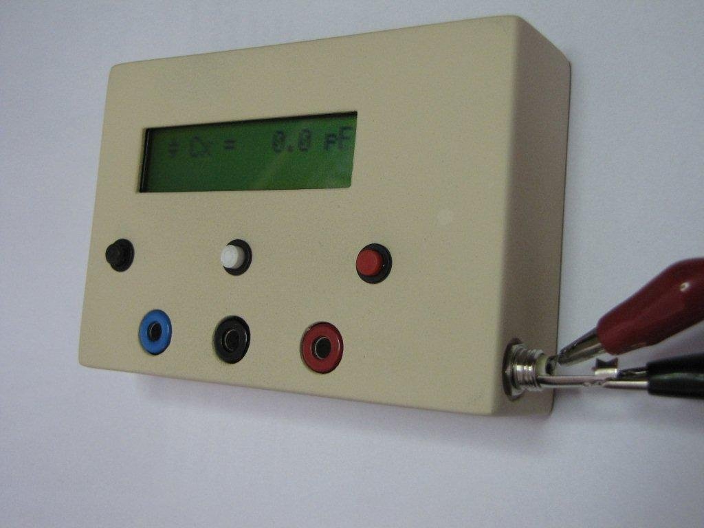

A nagylelkűen publikált nagyszerű műszer a befejezéshez közeledem. A beüzemelés sikeres volt. 1.3 hexet égettem be - feltételezem az auto kikapcsolás támogatva van - aminek a megépítése és a doboz elkészítése és "sminkelése" még hátra van. Egyenlőre két képet küldök a műszerről, ha teljesen készen elkészül küldök még. ![]()

A narancssárga kondi régi VGA monitor nagyfesz részéből lett bontva 0,033µF DC630V MEF/TSC típusú. Legközelebb áll a meghatározott értékhez (32,8nF) válogatással több típusú és nagyságúból választottam. Örülök hogy másnak is tetszik a készülékem. Utólag nézve lehetett volna kisebb is. A doboza ma elkészült - még be kell festeni. Méretei 76x110x30mm. A 9V elemet is a dobozba sikerült helyezni. Ha elkészül teszek fel képeket.

Sziasztok! Készítettem egy mérőkábelt a műszerhez. Lehet rajt kapcsolni,hogy sima vagy áramköri mérést akarok és ha bent a kábel nem kell kihúzni ha áramköri mérésre akarok állni a bekapcsolás után elég a kapcsolóval kapcsolni. A kábel kb 50Cm hosszú de árnyékolt így nem befolyásolja a mért eredményt (persze ha rákalibrálom) most végeztem a teszteléssel ugyanazok az eredmények jöttek ha a kondit dugom közvetlen a műszerbe vagy egy sima mérésen mérem kábellel vagy áramkörben az ESR-t hajszál pontos! Még egyszer sok sok köszönet a fejlesztőknek nagyon nagy hasznát veszem (már találtam rossz elkot az áramköri mérővel felderítve)
Szia! A belseje egy két áramkörös váltókapcsoló! Sima kapcsolóval nem lehet megoldani! Nem raktam fel róla képet mert elég egyértelmű a kapcsolás és nincs bent semmi különös légszerelve van! Egyik állásban egy az egyben vazeti át a két mérőszálat másik állásban ezt bontja és az ESR kapcsolást iktatja be!
Oké. Én az alkatrészekre lettem volna kíváncsi.
Két BAT 46 dióda,egy 22 Ohm 1W fémréteg ellenállás,egy 1µF 250V-os műanyag kondi és egy két áramkörös kapcsoló! Ha gondolod teszek fel képet róla de csak holnap délután mert most melózom.

A kép a belsejéről! Nem valami szép

Működő - feliratozás előtt álló LCM3 klónról pár fotó. Hálás köszönet a fejlesztőknek!
