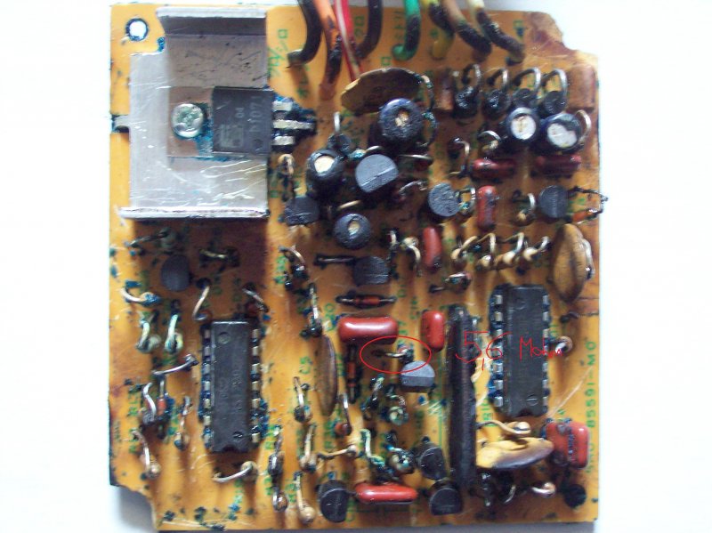

(#) jancsi_87 hozzászólása Márc 27, 2010 /
Van egy törött ellenállásom és mivel nem ismerem a színkódokat szeretnék egy kis segítséget kérni.
Barna alapon: zöld-kék-zöld-ezüst sorrendben jönnek a színek.
Megmértem egy pár diódát is és vannak olyanok melyek mind a két irányba mutatnak feszültséget, gondolom ezek rosszak.

(#) mex válasza jancsi_87 hozzászólására (») Márc 27, 2010 /
Hová van kötve ez a törött ellenállás? Be tudnád azonositani? Elég nagy érték egy gyújtásban. A diódák becsapósak lehetnek. Milyen állásban mértél, és mi a tipusszámuk?

(#) jancsi_87 válasza mex hozzászólására (») Márc 29, 2010 /
Szia Mex
A törött ellenállás egy tranzisztor és egy kondenzátor közzé van kötve.
Diódából két típusu van benne egyik a fekete henger alakú amin kék csík és írás van a másik egy üveg hengernek tűnik aminek a belseje narancssárga és van rajta egy zöld csík és egy H betű. A feketéket megmértem azok egy irányból 566 ot a másikból 0-át mutatnak, mind egyformán. Vannak rajta kerámia lapkondenzátorok 104Z 25V felirattal de azok is mind más értéket mutatnak. Azokat üzem közben kellene mérni?
(#) mex válasza jancsi_87 hozzászólására (») Márc 29, 2010 /
Az üvegdióda valószinűleg zener. Ha rámérsz mit mutat a műszer? A kondikkal ne foglalkozz, mert kerámia, és gyárilag is nagy a tűrésük, és ráadásul hőmérsékletfüggő a dolog.. Azokat kiforrasztott állapotban kapacitásmérővel ellenőrizted? A lényeg,hogy ne legyen zárlatos.
„A feketéket megmértem azok egy irányból 566 ot a másikból 0-át mutatnak, mind egyformán.”
A nulla helyett nem végtelent (1-et) akartál irni?
Diódaállásban van a műszer gondolom.
Nem hiszem hogy zener diódák mert van az áramkörben egy zener de az külön jelölve van annak a jele is más mint a sima diódának.
Dióda állásban megmértem párat egyik irányban 590 +-5öt mutat a másik irányba 1-et, de van ami a másik irányba is mutat értéket, de ezek közt már nincs két egyforma.
Annó szétszedéskor kicsit melegítettem gyújtóval a rajta lévő gyantát, az nem károsíthatta a kondikat. (van hengeres, kör alakú és van ami egy kispárnához hasonlít)

Az mire utal hogy egy ellenállás jóval kisebb értéket mutat a kelleténél 44.0k helyett 16.9k és az ellenállás lábainál melegedésre égésre utaló barna folt van? Sőt a szóban forgó ellenállás mellett van egy més színkódu ellenállás és az is ugyan azt az értéket mutatja. Ez a jelenség kétszer két ellenállásnál fordul elő pedig mind a négy más színkódú.
A fóliakondiknak (kispárna) és az elkóknak nem tesz jót a nagy hő, az igaz. Érdemes cserélni, ha nem vagy biztos a dogodban. Az értékük rá van irva. A henger alakú aluminiumtokosak elkók, ezeket mindenféleképp cserélni kellene. Fontos, hogy polaritáshelyesen ültesd vissza mindet. A negativ kivezetés van jelölve. A feszültségtűrés is szerepel a tokon, ugyanolyat, vagy nagyobb feszültségűt kell használnod!
A 44k nem szabványérték. Szinjelzésű, vagy feliratos?
Zárlatos, vagy értékcsökkent ellenállás ritkán fordul elő, sokkal jellemzőbb a "megnyúlás"->értéknövekedés.
Egy jóminőségű fénykép sokat segitene.
Színjelzésű
sárga sárga piros piros barna 16.9K
piros lila sárga piros barna 16.9K
lila barna zöld piros barna 28.6K
sárga lila zöld piros barna 28.6K
Egy másik helyen is van egy
sárga sárga piros piros barna 13.3K
A fóliakondikra 103J 472K stb van írva ezek az értékét jelentenék farádban?
Érdekes....
A műszered jó? Ellenőrizd egy új ellenállással, illetve többféle értékkel. Ha stimmel, akkor nincs más hátra mint az ellenállások cseréje a szinkódjuk szerint.
Gondolom kiforrasztottad az ellenállások egyik lábát..
103=10nF 472=4.7nF
Az első két számjegy után annyi nullát irj amilyen értékű a harmadik szám, és igy kapod meg pikofaradban az értéket. Tehát:10000pF=10nF, és 4700pF=4.7nF, mivel ezer a váltószám.

(#) jancsi_87 válasza mex hozzászólására (») Márc 30, 2010 /
Színkódok alapján kijöttek nekem tizedes értékek ellenállásokra pl.: 71.5K 47.5K 44.2K de nyílván ilyen értékű szabványos ellenállás nincs, ehellyett milyen értékűt válasszak?
Meg egy ellenálláson megsemmisűlt a színkód ezen 14K-t mértem de ilyen sincs ennél az alatta lévőt 13 vagy felette lévő 15k- ost válasszam?
(#) mex válasza jancsi_87 hozzászólására (») Márc 30, 2010 /
A 14k helyett jó a 15k. A többinél a legközelebb eső szabványértéket válaszd. Ezek az ellenállások gyanúm szerint a fordulatszámfüggő előgyújtásértéket állitják be, kismértékű eltérés nem vészes.
A műszerem valószínű jó mert rengeteg ellenállást megmértem vele. Úgy csináltam hogy előbb szinkód alapján meghatároztam az értéket és utána műszerrel mértem. A legtöbb ellenállás 4 színkódú ezek mind jók voltak. Az 5 színkódúakkal volt problémém de ott sem minddel. Az üvegdióda nyitófeszűltsége 595 körüli érték másik irányba "1"-et mutat ez a normális, de viszont van amelyik a másik irányba nem 1-et mutat hanem hanem 708, 683-at stb.
(#) jancsi_87 válasza jancsi_87 hozzászólására (») Márc 30, 2010 /
Tovább mértem az üvegdiódákat találkoztam olyannal is amelyik egyik irányban 630-at mutat a másikba 1-et
,de olyan is van amelyik egyik irányba a szokásos 595-öt a másik irányba 1300-at mutat. Ezeknek a diódáknak szerintem mindegyiknek egyformának kellene lenniük mert minden ugyanaz a jelölés van zöld csík és egy H betű
Ha záróirányban is mutat 1-en kivül valamilyen értéket, azt cserélni kell. Azt irdad, hogy a zenerek a panelon jelölve vannak, tehát ezek sima diódák. 1N4148 biztosan jó helyettük. A csik a katódot jelöli.
