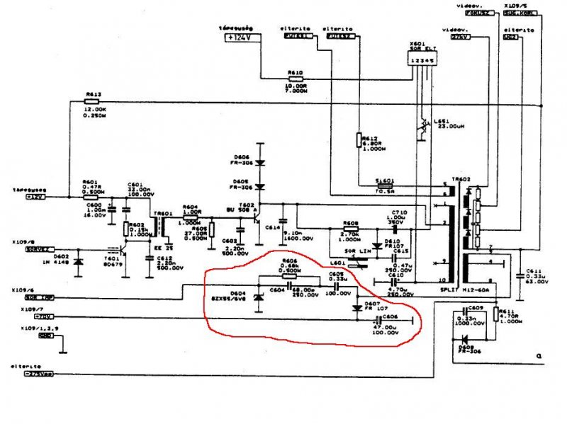

(#) Vacok válasza kadarist hozzászólására (») Márc 26, 2010 /
Nos a TV-vel arra jutottam, hogy kipróbáltam a trimerrel a tunert, és nem mászkált a feszültség, teljesen stabil volt, még csak század voltokat sem változott, utána visszacsináltam, visszakötöttem az AFC-t, és azóta csodával határos módon működik, a csatornákat ahova beállítottam az ott marad, és bemelegedés alatt sem megy el. Igazából nem sok mindent csináltam vele, csak szétszedtem, meg összeraktam, ennek ellenére nem tudom mitől javult meg.
Meg próbáltam visszacsinálni a 70V-ot is. A bekarikázott alkatrészekre gyanakodtam, amit sikerült azt kicseréltem benne, és továbbra is 57-58V a feszültség. Az R606 és a C604 kivételével mindent kicseréltem. Akkor lehet, hogy a sorvégtrafó primer oldalán van valami probléma?

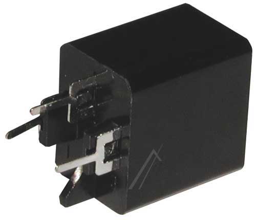

Hello mindenki
Clatronik CTV 707 típusú tv levágja a benne lévő biztosítékot
lemértem a kondenzátorokat és mérés szerint jók
tanácsot szeretnék kérni
(#) kadarist válasza Lalle hozzászólására (») Márc 28, 2010 /
Vedd ki a lemágnesező PTC-t és úgy is próbáld meg. A nagy elektrolitkondin nincs zárlat?
(#) Lalle válasza kadarist hozzászólására (») Márc 29, 2010 /
mellékeltem egy képet ez a lemágnesező ptc igaz?
Egyébként a kondin nincs zárlat kivettem lemértem
igaz 100uf , de csak 85 uf mutat szerintem ez még jó
(#) kadarist válasza Lalle hozzászólására (») Márc 29, 2010 /
Igen, ez a PTC. A kondin beforrasztott állapotban sincs zárlat? Ha nincs, akkor a PTC lesz a bűnös.
elöször is köszi a gyors válaszokat
A kondin beforasztott állapotban van rövid zár
A ptc-t kikaptam és úgy is levágja
(#) Parázs Gábor válasza Lalle hozzászólására (») Márc 29, 2010 /
Nézd meg a Diódahidat is lehet valamelyik dióda bekakált.
(#) Lalle válasza Parázs Gábor hozzászólására (») Márc 29, 2010 /
Úgy néz ki igazad volt az egyik dióda tuti hibás
rövid záras
Cseréld ki.De akár cserélheted mind a 4-et.
