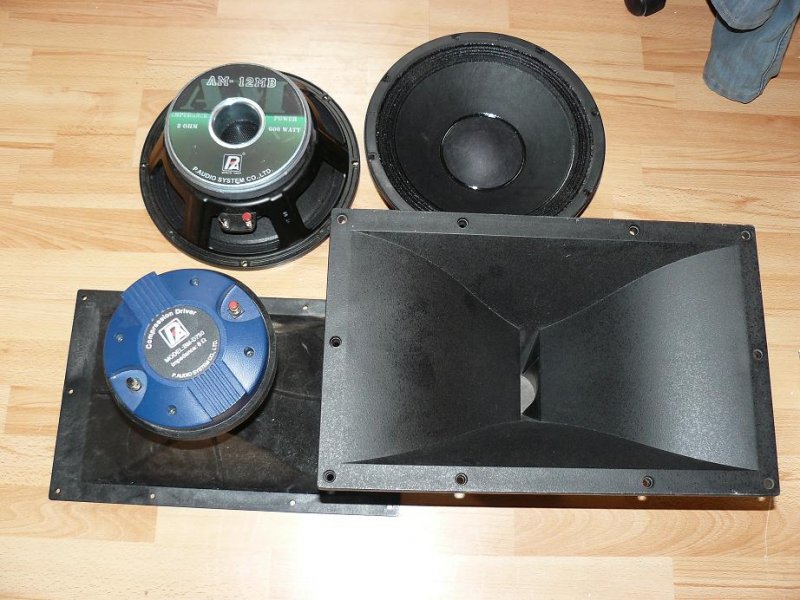

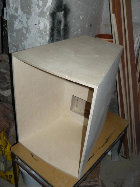

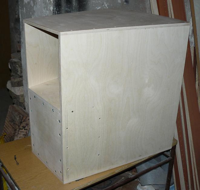

A mai napon nekiálltam az új topládáim elkészítésének,15 mm es rétegelt lemezből készítem el,az eleje kapott egy 1657mm sugarú ívet, a hátlap és majd az előlap körmös anyával készül süllyesztett imbuszfejü csavarokkal a könnyebb szerelhetőség érdekében! 4 Db készül belőle!
P.audio hangszórókat és drivert teszek bele, ha valakit érdekel a dolog teszek fel a hangszórókról,driverekről is képet!

(#) Tujmi válasza Solt85 hozzászólására (») Ápr 4, 2010 /
Mindenképp teszek majd fel képeket a kész ládákról is!
Igazából már volt ilyen ládám de az 18mm ess MDF lapból készült és elképesztő súlya volt ,így hát újraépítem rétegeltből!
Egyszerűen fantasztikus hatásfokkal szolnak ezek a ládák!

(#) Tujmi válasza ptesza hozzászólására (») Ápr 4, 2010 /
A hangváltó topicba már tettem fel kapcsolást régebben egy hangváltóról,azt építettük meg minimális változtatással! 24dB/okt 1100 Hz körül vágja a magasat.
Csatoltam róla képet!
(#) sound.man válasza Tujmi hozzászólására (») Ápr 4, 2010 /
1100Hz? Az nincs túl lent?

(#) Tujmi válasza DMZ hozzászólására (») Ápr 4, 2010 /
Igen P.audio hangszórók! Valóban,nagyon megvagyok vele elégedve! Már volt elkészítve ilyen ládám csak nehéznek tartottam így újra megcsinálom!
Ezek a ládák tölcséresek lesznek! Mindenképp teszek fel képet,csak egyszerre 4 db készül és így lassú a folyamat.

(#) Tujmi válasza sound.man hozzászólására (») Ápr 4, 2010 /
Nem hiszem hogy túl lent lenne,te hol vágnád?
Gyári adat szerint 1khz en 100 w rms re képes a driver. Ezt ki is használjuk
Hány colos a driver?
3" a lengő átmérő és 2 " a torkolati nyílás.
Hmm.. Akkor nem szóltam. Mennyibe fájt ez a driver?
Elég sokba fájt,de mivel 4 db 12" osat is vettem mellé kaptam egy kis kedvezményt plusz elengedték a szállítási költséget.
BMD750 es drivert használok!
Itt minden adat le van írva róla

(#) DMZ válasza Tujmi hozzászólására (») Ápr 4, 2010 /
Tujmi de az ára az valami borzalom! 36.290ft
