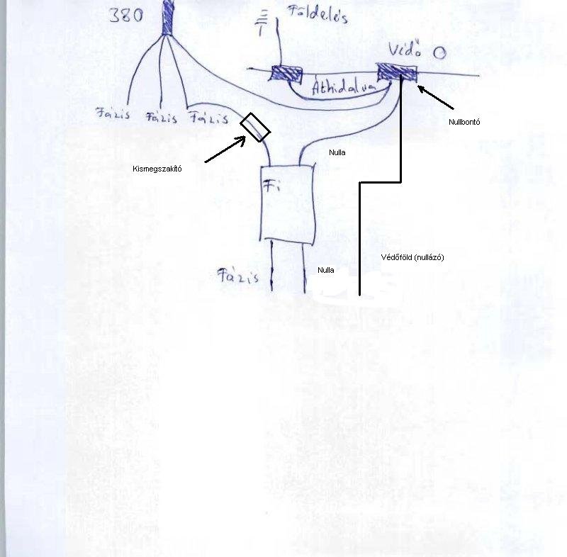

Érdeklődni szeretnék. Nálunk bent van a 380. Arról szeretnénk leválasztani egy fázist amiből lenne 220 és ebből lenne megoldva egy helyiség áram ellátása. Egy elosztó dobozba most be van vezetve. Egyenlőre úgy hogy minden fázisra van rakva egy 16A-s kismegszakító. Ebbe hogyan lehet bele kötni egy Firelét? Majd pedig tovább vinni a 220-at? Ha esetleg tudsz segíteni, esetleg egy kis rajzot küldeni megköszöném.
És olyankor mi helyzet ha van egy olyan Fi relém amin alul felül 2-2 bekötési pont van.. azzal ezt meg lehetne csinálni?? esetleg az úgy ne jó hogy csak arra a fázisra teszek fi relét amit használni szeretnék abban a lakásrészben?
De, jó úgy is. A három fázisból kiválasztasz egyet, azt a nullával együtt átvezeted a relén, és a relé másik oldalától meg továbbvezeted ahová kell. Természetesen a védőföldet is vezesd oda.

Mellékeltem egy rajzot.. Ez így jó lenne? Valamint hogy ami a Fi ből kijön 0 és Fázis... Azt kell bekötni 1-1 kismegszakítóba?

A védő és a nulla nem ugyan az! Nem jó ahogy rajzoltad! Ha az FI relén a nullával egyesített védőszálat viszed át és azt utána osztod szét az életveszélyes
Tudnál egy rajzot küldeni esteleg???
Azt írtad van mindhárom fázisnál kismegszakító de a rajzon nem látom. Én úgy vettem mint ha ott lenne és rajzoltam be egyet ahova be kell kötni ha akarsz egy másikat is,hogy külön áramkör legyen!
