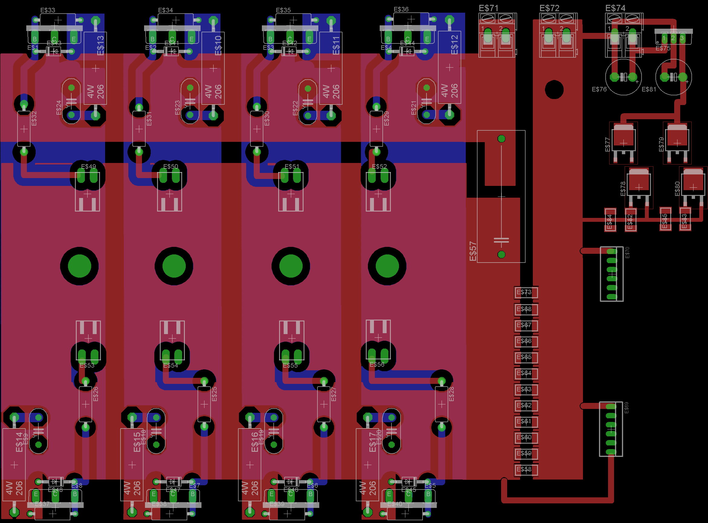

Rajzom nincs csak nyákot akarok csinálni, nemrég próbáltam kapcs rajzból smd nyákot, kétoldalassba, akár hogy rendeztem mindíg maradt 5-6 csík amit nem tudott összekötni, berágtam és kézzel összekötögettem egyoldalon mindet, még a méret is kissebb lett. A mostani nem bonyolult, van mindkét oldalon 2-3 különáló polygon, van amit rá kellene kötni van amit nem, felrakok egy képet róla.
Az Ic-nek meg kell nézni a szerkesztőben, hogy mire kötötték rá a lábát. Esetleg próbáld meg a VSS-t is, vagy 0V stb. Valamire passzolni fog. A jobb alsó sarokban a TOP rétegen az a vezeték nem érintkezik sehova. Egyébként én sosem használtam az auto routert. Mindig kézzel kötöttem össze mindent.
