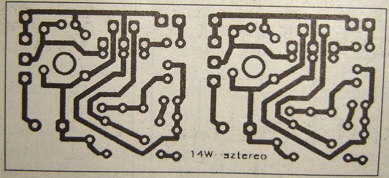

hali most lettem kész a TDA2030-as IC vel hajtott erősítővel és a tápegységével. A gond az hogy nagyon zúg de nincs földelés. Fadobozban lesz. A földelés hiánya miatt zúg?
Komolyra terelve a szót,próbáltam 12 voltról,és korántsem volt akkora alapzaja,mint most (39voltos tápról) Kérdésem a következő,minden forrasztás jó? Csillagpontból mennek a "0" pontok? Biztosan minden kondi a megfelelő polaritással van beforrasztva?? Diódák??Jól állnak?? Kondi a tápban mekkora?? Ugyanezeket fogják a tapasztaltabb kolegák kérdezni..
Hálaja nagy ic-teremtőnek rólam szól a fórum 4 napja.Szóval,képet nem tudok csinálni,mivel nyomi telefonom van,szóval jobb ha leírom.
Átherkeltem a tápot teljesen.Most mint írtam 39 voltot kap.Aztán nem hagytam magam nyugodni,mivel álmatlanságban szenvedek.A lényeg,csak akkor búg,mikor maximumon van a mélynek a potmétere.Mikor kb 1/4 állásban van,akkor elkezd gyengülni a búgás. "0"állásban (középen teljesen abbamarad).Akkor új rejtély. "B" osztályos 50Ko potmétereim vannak.. Mellesleg olyan jó minőségűek a potik,hogy minden letekerve,és akkor is hallok egy kis hangot.Olyan mint amikor az "STK 1050 darlington ic-k" zenélnek kikapcsolt hangfalakkal.. Most már teljesen szétakadt az agyam.. A potméterek voltak a legutolsóak amire gondoltam.De már csak arra vagyok kíváncsi,hogy ez miért van??
Az előerősítő könnyen összeszed minden zajt a nem megfelelően szűrt tápból. Próbáld ki akksiról, vagy elemről hajtani csak az előerősítőt,ha megszűnik a zaj, keress egy stabil táp kapcsolást, esetleg egy másik trafót! Várom az teszteredményeket!

Most ismerkedem az erősítő építéssel,elég kezdő vagyok még benne.Tda2030al próbálkozom.A kapcsolási rajzon, max +18V van írva...na most nekem10Vos trafóm van csak..ha arra rakok áganként 4700mikrós kondit és stabilizálom 18V-ra 1 MC7818CT és 1 MC7918CT..azugy fog müködni? a stabilizátor max 35V-ot bír.Aki tud.Aki tud légyszi segítsen. itt megtaláljátok a kapcs rajzot Figure 13.néven http://www.datasheetcatalog.org/datasheet/stmicroelectronics/1458.pdf

![]() ![]() Felrajzolod,kimaratod,fúrsz, összerakod,és kész.Én 12v-tól kezdtem próbálgatni,és 39voltnál(többet nem nagyon bír ki) már elég tuti hangja van,hangszínszabályzóval.. És nem is melegszik. A trafóm kb 30w bontott, 1db dióda,és egy túlméretes kondenzátor. A táp egyutas.És a kapcsolás is egyutas.. Nézd át a kapcsolást,és a hozzávaló tápot.Mint mondtam én egyutas tápot csináltam,váltó át egy szem diódán,azt besímítottam egy 10.000mikró 50v kondival,és mehet a csí a panelbe.A csillagpontra figyelj,az ic alá rakj csillámlapot+krémet.Az érintésvédelmet feltétlenül tartsd be.Kikapcsolás után az elkokban lehet még egy lórugásnyi feszültség a tápnál.. Ennyit tudtam hozzászólni.Ha hülyeséget mondtam,elnézést mindenkitől..
Az a lényeg, hogy 18V alatt is működik az erősítő. Nem kell 18V-ról járatni. Minimum +-6V kell neki, vagy egyszerű tápegységnél +12Voltra van szüksége legalább.
A +-18 volt már sok!

Kicsit pontosítsunk. Nem max +18V van írva, hanem esetleg +/- 18V, és az nem ugyanaz. A GND-hez képest van egy pozitív és egy negatív tápfeszed is, ez lehet +18V és -18V a GND-hez mérve. Ha féltápfeszről járatod, akkor max +36V a GND-hez képest, de ilyenkor nincs negatív tápfesz. Féltápfeszre a 10V-os trafó mindenképpen lófütty, nagyon kevés. Ha ez a 10V az egyenirányított és pufferelt feszültséged, akkor meg sem nyekkenti, ha ez az AC, akkor is maximum 13VDC lesz belőle, ami terhelés alatt tuti leesik 12 alá, így megintcsak puding. Szerezz egy nagyobb feszültségű trafót, és lehetőleg szimmetrikusat, az jobb. Ha nem sima TDA2030-at, hanem 2030A-jelűt használsz azzal elmehetsz +/-22VDC-ig, vagy féltápfeszen +44VDC-ig.
26voltról nekem is csökkent 20-19voltig,és ott már erőteljesen torzított.Most 39voltról 33ig esik a feszültség,és nem torzít.És valóban én is elfelejtettem mondani a TDA2030at csak A jelzésűbe vegyen.. Mert az jobban terhelhetőbb..
