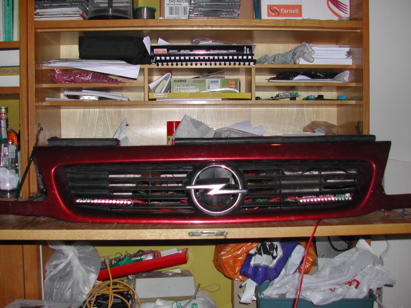

haverom most hívott hogy befektet a blokiba. 26 leddel próbálunk.3fejet.mehet áttervezni.nagyon fáradt vagyok már ettől.
nekem 2 fej, 15led/fej. probanyakon. kar panelt gyartani amig csak tesztelsz. ebbol ugy van ha szembol nezed a kocsit:
5x5410,10x5210 -hutomaszk- 10x5210,5x5410
ha nem lesz jó.utánna tudunk méricskélni.te most mivel állsz elő?
az elrendezes fentebb. a jelalak a szokasos 400/1000 ns a csucsaram 300mA/led. Es detektalas nelkuli folyamatos zavaras.

Na nekem ilyen. A maszkba meg nincsen pontosan bepozicionalva es ragasztva azert all csalen.
Igy nez ki bekapcsolva. Szobaban, tobbnyire mesterseges kornyezeti megvilagitasban,

belterben bekapcsolom egy kapcsoloval, es addig zavar amig ki nem kapcsolom. a proci csak a jelalak eloallitasa miatt van benne. meg mert volt a fiokban
azt nem értem hogy miért nem csinálsz komplettet.a vevő az sokat számít.most hány led lesz?
ja. 30 led.kb 20-30 méterig lesz jó.
úgy kellene csinálni hogy elérje az 50 et.
hat minek vevo ha lehet mo-n folyamatosan zavarni. csak plusz hibalehetoseg. mondjuk igaz, hogy a meres tenyerol csak akkor ertesulsz, ha elhaladtal mellette. de ha ez megy 20 meterig, akkor elotte siman lesz ido fekezni.

Ráadásul szerintem a ledek élettartama drasztikusan le fog csökkenni. Másrészt ha nem akarod, hogy állandóan megállítsanak és az elsősegély csomagot firtassák, jobban jársz, ha fékezés után meg tudnak mérni. Mint régebben írtam jobb a békesség. Ja még egy műszaki kérdés: egy kontrollerrel megy az összes led? Mert ha igen akkor max150m-ig fogsz blokkolni szerintem.
Onnan, hogy olyan kozelrol mar latni, ha mernek
![]() A ledek elettartama nem hinnem hogy nagyon csokkenne,de mivel annyit azert nem autozok nem is szamitana, ugyanis ha atlag 25km/h-s sebesseget szamolsz, es a ledek elettartama lecsokken 4000 orara, akkor is 100000 km-t tudok vele menni. Az meg hogy mindig megallitanak engem nem izgat, mivel rendben van minden papirom. De mamar nem jellemzo hogy a merosok megallitanak barkit is.
